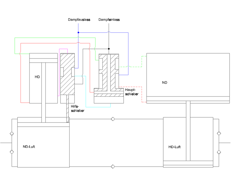

Für Interessierte kurz zur Steuerung:
***ACHTUNG: die Steuerung hat einige kleine Fehler bitte weiter hinten schauen da zeige ich diese auf und erläutere alles nochmal neu*** geändert am 11.11.2021
Luftpumpe_Steuerprinzip_1 (Steffel)
Steuerprinzip 1:
Der Hochdruckdampfkolben ist in der obersten Endlage damit auch der Hilfschieber welcher durch die Stößelstange ebenfalls in die obere Endlage gedrückt wird. Durch den Hilfsschieber hat sich soeben der untere Raum des Hauptschiebers entlastet. Durch den Dampfdruck (oben) hat sich der Hauptschieber nun in die untere Endlage bewegt. Damit wurde der Weg frei für den teils verbrauchten Dampf vom HD-Kolben (Stangenseite) zum ND-Kolben und hat diesen durch die restliche Entspannung nach oben bewegt. Der HD-Kolben bewegt sich nach unten.
Luftpumpe_Steuerprinzip_2 (Steffel)
Steuerprinzip 2:
Der HD-Kolben ist unten angekommen und überstreicht die Steuerbohrung welche den Hilfsschieber steuert (rot).
Hier ist die einzige Unwegsamkeit: der Hilfsschieber muss so schwer gehen das der verbleibende Dampf auf der Stangenseite die Umsteuerung nicht betätigt. Die Frischdampfzufuhr auf der Kolbenbodenseite (HD) muss es aber schaffen sprich der Hilfsschieber darf nicht zu schwer gehen.
Luftpumpe_Steuerprinzip_3 (Steffel)
Steuerprinzip 3:
Der Hilfsschieber steuert nun um.
Luftpumpe_Steuerprinzip_4 (Steffel)
Steuerprinzip 4:
Durch die Umsteuerung wird der Hauptschieber nach oben bewegt weil die Fläche unten größer ist und die daraus resultierende Kraft den Hautschieber nach oben bewegt.
Luftpumpe_Steuerprinzip_5 (Steffel)
Steuerprinzip 5:
Der ND-Kolben wird mit dem teils verbrauchten Dampf von der HD-Bodenseite versorgt und bewegt sich nach unten. Die Stangenseite des HD-Kolben wird mit Frischdampf versorgt und beginnt sich nach oben zu bewegen.
Luftpumpe_Steuerprinzip_6 (Steffel)
Steuerprinzip 6:
Der HD-Kolben drückt über die Stößelstange den Hilfsschieber nach oben.
Luftpumpe_Steuerprinzip_7 (Steffel)
Steuerprinzip 7:
Der Hauptschieber steuert um in die untere Endlage.
Luftpumpe_Steuerprinzip_8 (Steffel)
Steuerprinzip 8:
Der Zyklus beginnt wieder von vorn.
Ich unterstelle bei meiner Überlegung das der verbrauchte Dampf mit der Verrichtung im ND-Kolben immer schneller sein wird wie der Frischdampf im HD-Kolben. Bedingt durch Wiederstände in der Zuleitung. Weiter wird der bewegende HD-Kolben die Dehnung des Niederdruckteils unterstützen durch Ausschub des Dampfes in den ND-Kolben.
Einzig kritische Stelle wird wie schon beschrieben sein die Umsteuerung der P-Steuerung.
Und wesentlich wird natürlich auch sein wie weit ich den Frischdampf überhitzt bekomme damit überhaut Dehnung stattfindet.
Die Praxis wird es zeigen.
Als Dichtungen versuche ich überall O-Ringe mit Gleitringen aus PTFE umzusetzen, das hat bei der Speißepumpe auch gut funktioniert.
Das Kolbenverhältnis (Durchmesser) liegt bei 1,67 (Verhältnis 1,5 bis 1,7) von HD zu ND, das habe ich in den Tiefen des Internets gefunden das dies die beste Ausnutzung des Dampfes bringt. Allerdings bei 10bar und mehr und überhitzen Dampf.
Aktuell bin ich bei den Zeichnungen für die Einzelteile und beginne mit der Fertigung, mal schauen ob das alles so geht wie ich mir das denke.
Anbei als Dateianhang die pdf Übersicht zur Luftpumpe, für Jene die ggf. ähnlich wie ich hier und da nach Ideen suchen.
Steuerprinzip 1:
Steuerprinzip 2:
Steuerprinzip 3:
Steuerprinzip 4:
Steuerprinzip 5:
Steuerprinzip 6:
Steuerprinzip 7:
Steuerprinzip 8:

Re: Baubericht Dampflok 03 001, Rostfeuerung, M1:16
zuerst, Thomas Danke für den Hinweis und die anerkennenden Worte und ich bitte um Nachsicht das ich jetzt erst schreibe.
Bei der Pumpe hat sich noch nicht viel Neues getan außer dass ich ein paar Änderungen vorgenommen habe. Und dann kam eine andere Baustelle dazwischen, dazu unten mehr.
Es hatte mich damals schon per PN ein ein Forenmitglied darauf hingewiesen das die Elastizität der Luftsäulen zu Problemen führen könnte, sprich das sich ein Pendeln zwischen den ND und HD Teil im Luftkasten einstellt bedingt durch den schädlichen Raum.
Dieser Umstand ließ mich dazu veranlassen die Pumpe bezüglich Kraft und Fördermenge nachzurechnen und siehe da. Die Rechnung offenbarte das es Probleme geben würde.
Ich musste den Niederdruckkolben (Luft) verkleinern damit es in der Theorie schon mal funktioniert.
Ich habe den Niederdruckkolben (Luft) von Ø14 auf Ø12 reduzieren müssen.
Der zweite Luftkolben mit dem Ø8 ist geblieben.
Auf der Dampfseite habe ich an den Kolbendurchmessern nichts geändert.
Durch die notwendige Änderung hatte ich das Problem das ich meine Schubstange nicht mehr unterbringen konnte.
Nach vielen Überlegungen und verschiedenen Konstruktionsversuchen habe ich dies schräg eingebracht.
Luftpumpe_Uebersicht_Rev_1 (Steffel)
(Anmerkung: HD-Kolben, ND-Kolben -> Hochdruckkolben Dampf, Niederdruckkolben Dampf)
Bei der Konstruktion ist mir noch ein Fehler in der Steuerung der Pumpe aufgefallen. Wird der Hilfsschieber aus der untersten Stellung durch den HD-Kolben nach oben bewegt, muss der HD-Kolben nicht nur die Komprimierung der Luft überwinden sonder auch, die nicht ganz geringe Gegenkraft durch den Frischdampf auf der Oberseite des Hilfsschiebers. Ich brauche aber diese Kraft am HD-Kolben sonst würde der Arbeitsprozess nicht funktionieren.
Ich musste also einen Druckausgleich schaffen so das auf beiden Seiten der Stirnfläche des Hilfsschiebers derselbe Dampfdruck wirkt.
Dafür schuf ich eine Verbindung zwischen Stangenraum des HD-Kolben und dem unteren Raum des Hilfsschiebers (Änderung 2). Damit war das erste Problem gelöst ich schuf damit aber sofort ein Neues. Anmerkung: Vorher war der Raum an der Unterseite des Hilfsschiebers mit Atmosphärendruck verbunden, was jetzt nicht mehr so ist.
Wenn der HD-Kolben in der Aufwärtsbewegung ist würde kurz nach dem Start sofort Frischdampf von unten auf den Hilfsschieber wirken, was wahrscheinlich ein sofortiges Umsteuern des Hilfsschiebers bewirken würde bevor der HD-Kolben die Steuerbohrung die Steuerbohrung überschleift und dann auf beiden Seiten des Hilfsschiebers wieder gleiche Druckverhältnisse herrschen. Dies würde wiederum dazu führen das der HD-Kolben nie bis ganz nach oben fährt.
Es musste für diesen Zustand also irgendwie Frischdampf auf die obere Seite des Steuerkolbens gelangen. Damit der Hilfsschieber in der untersten Stellung verweilt wenn der HD-Kolben nach oben wandert. Daher habe ich eine zweite Änderung vorgenommen und den oberen Raum des Hilfsschiebers mit der Frischdampfseite verbunden (Änderung 1) welche freigegeben wird, sobald er ganz unten steht.
Luftpumpe_Steuerprinzip_Aenderung_Rev_1 (Steffel)
Um für Interessiert den Vorgang mit den Ergänzungen darzustellen nochmal wie oben beschrieben nun aber mit den Neuerungen.
Luftpumpe_Steuerprinzip_1_Rev_1 (Steffel)
Steuerprinzip 1:
Der HD-Kolben ist in der obersten Endlage damit auch der Hilfsschieber welcher durch die Stößelstange ebenfalls in die obere Endlage gedrückt wird. Durch den Hilfsschieber hat sich soeben der untere Raum des Hauptschiebers entlastet. Durch den Dampfdruck (oben) hat sich der Hauptschieber nun in die untere Endlage bewegt. Damit wurde der Weg frei für den teils verbrauchten Dampf vom HD-Kolben (Stangenseite) zum ND-Kolben und hat diesen durch die restliche Entspannung nach oben bewegt. Der HD-Kolben bewegt sich nach unten.
Luftpumpe_Steuerprinzip_2_Rev_1 (Steffel)
Steuerprinzip 2:
Der HD-Kolben ist unten angekommen und überstreicht die Steuerbohrung welche den Hilfsschieber steuert (rot). Der Raum oberhalb und unterhalb des Hilfsschiebers sind nun getrennt es herrscht kein Druckausgleich mehr. Die Unwegsamkeit des zu zeitigen Umsteuerns wie oben beschrieben ist damit auch umgangen.
Luftpumpe_Steuerprinzip_3_Rev_1 (Steffel)
Steuerprinzip 3:
Der Hilfsschieber steuert nun langsam um. Da oben Frischdampf anliegt und unten verbrauchter Dampf welcher schon im ND-Kolben Arbeit verrichtet hat und geringeren Druck aufweist wie der Frischdampf. Der Hilfsschieber erlangt die untere Position und gibt damit in seinem oberen Raum den Kanal zum Frischdampf frei.
Luftpumpe_Steuerprinzip_4_Rev_1 (Steffel)
Steuerprinzip 4:
Luftpumpe_Steuerprinzip_5_Rev_1 (Steffel)
Steuerprinzip 5:
Der ND-Kolben wird mit dem teils verbrauchten Dampf von der HD-Bodenseite versorgt und bewegt sich nach unten. Die Stangenseite des HD-Kolben wird mit Frischdampf versorgt und beginnt sich nach oben zu bewegen. Damit durch den Frischdamf auf der Stangenseite nicht der Hilfsschieber umsteuert hält der der Frischdampf im oberen Raum des Hilfsschiebers diesen in Position. Durch die Steuerbohrung entweicht natürlich etwas Frischdampf über den Kolbenbodenraum des HD-Kolben zu dem ND-Kolben. Durch den sehr kleinen Querschnitt der Steuerbohrung (rot) hält sich dies in Grenzen.
Luftpumpe_Steuerprinzip_6_Rev_1 (Steffel)
Steuerprinzip 6:
Der HD-Kolben drückt über die Stößelstange den Hilfsschieber nach oben. Durch den Druckausgleich auf beiden Seiten des Hilfsschiebers sollte dies ohne großen Kraftaufwand geschehen. Dabei wird die Bohrung für den Frischdampf im oberen Raum des Hilfsschiebers verschlossen.
Luftpumpe_Steuerprinzip_7_Rev_1 (Steffel)
Steuerprinzip 7:
Luftpumpe_Steuerprinzip_8_Rev_1 (Steffel)
Steuerprinzip 8:
Steuerprinzip 1:
Steuerprinzip 2:
Steuerprinzip 3:
Steuerprinzip 4:
Steuerprinzip 5:
Steuerprinzip 6:
Steuerprinzip 7:
Steuerprinzip 8:
