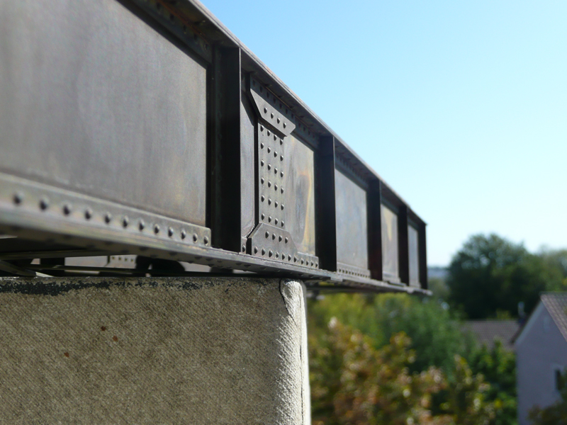

Und es kommt noch besser: Dank meines Namensvetters VolkerS ist die Brücke bereits gestrahlt und darf sich morgen mit Gravoxid bauchpinseln lassen:

Re: A snapshot in time - Plettenberger Kleinbahn in 1:22,5
Hallo Volker,
das Ergebnis vom Strahlen sieht sehr gut aus und ich bin auf das Schwärzen gespannt. Leider habe ich kein Ral 7011 sonst könnte ich dir ein Muster lackieren. :respekt:
Auf dir Ersten in dem Waffeleisen gebackenen Waffeln bin ich gespannt. :heiss:
Wie wäre es noch mit Emailtöpfen in schwarz gedruckt und mit Emaillack beschichtet und dann erzeugte Abplatzer, wo das schwarz wieder durch kommt. :ideadev:

Helmut,
ich brüniere, schwärzen würde ich es nicht nennen.
Für eine totalverrostete Brücke würde ich damit arbeiten wollen, manche Effekte sind mit Farbe kaum nachzuahmen:
Auf der Fläche sieht das klasse aus, auf den Winkeln macht die Chemie aber, was sie will. Leider lässt sich das auch in der Fläche nicht immer genau steueren, ein paar Pinselstriche zuviel oder ein Tropfen nachträglich dazu und schon sieht man erstere oder Flecken von zweiteren.
Hallo Volker,
das schaut zu mindestens auf dem Foto so genial aus, willst du das nicht so lassen und nur mit ganz mattem Klarlack fixieren?
Peter_T1958
Beiträge: 136
Beitrag von Peter_T1958 »
Helmut Schmidt hat geschrieben:Hallo Volker,
Sehe ich auch so! Ev. ein paar Washings, damit die hellen Ränder rund um die Nieten nicht so dominant erscheinen. Ansonsten: Eine traumhafte Brücke!!!
Hydrostat
Beiträge: 836
Wohnort: Wiesbaden
Beitrag von Hydrostat »
Ich würde es auch so belassen, wenn es überall gut aussähe; die richtig unschönen Stellen habe ich gar nicht gezeigt. Aber jetzt beginnt ja erst der Spaß, mit Farben etwas Überzeugendes hinzubekommen. Vielleicht bleibt ja trotzdem die eine oder andere Stelle erhalten. Die Grünspanigen Teile gehen aber gar nicht und die Ränder um die Nieten ebensowenig. Ich habe mir vor längerer Zeit schon über Wochen hinweg - einer geheimnisumwitterten und auschließlich mündlich überlieferten Rezeptur aus längst vergangener Zeit folgend - mittels eines alten Backblechs und, öhm, Wasser, Rostpigmente hergestellt, die sicher zum Einsatz kommen werden, allein schon, um die Brücke so aussehen zu lassen wie die Gleise, die auf ihr liegen (bitte ein halbes Jahrzehnt zurückblättern). Wenn's garnix wird, frage ich VolkerS vorsichtig, ob er sie mir nochmal strahlt ... ich hoffe aber, das wird nicht nötig sein :wink:.
