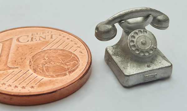

kürzlich bekam ich Post von Volker :D
Spur II kann so winzig sein, wenn man sein gedrucktes Telefon in der Hand hält.
P1150784_1 (fspg2)
Ich dachte erst an 1:32... aber so ein Bakelittelefon hatte eine Abmessung von nur 17cm x 15cm x 16cm.
Das Weißmetallgehäusegussteil hat eine Kantenlänge von 7,5mm x 7,0mm... also tatsächlich 1:22,5 :!:
Der zweite Druck hat sich wirklich gelohnt - die auf dem Foto sichtbaren leichten Stufen am Hörer sind mit bloßem Auge nicht wahrnehmbar.
Ein tolles Ergebnis - vielen Dank Volker :wink:

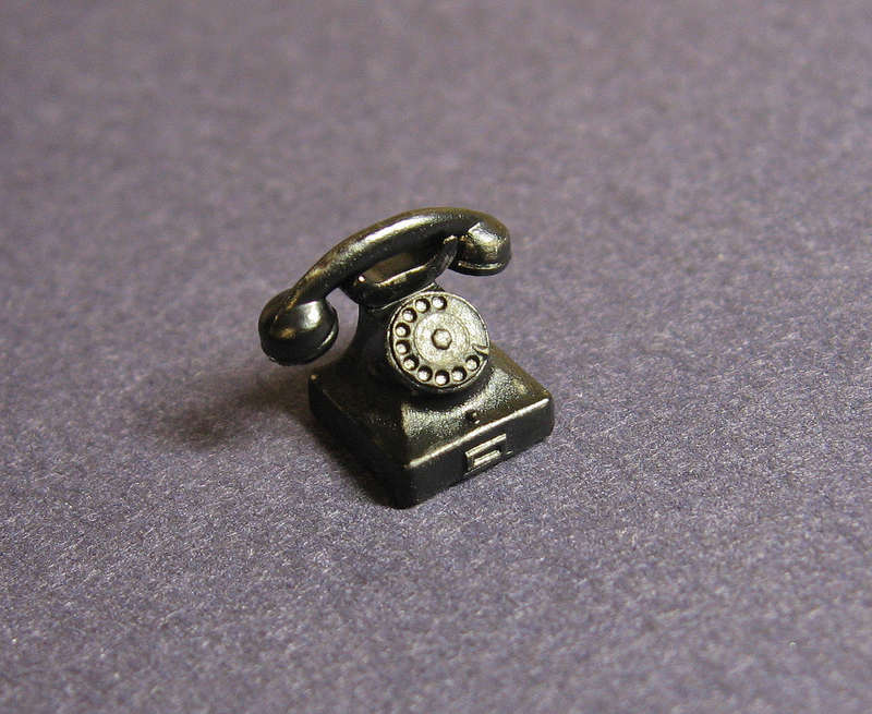

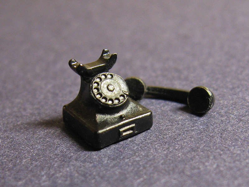

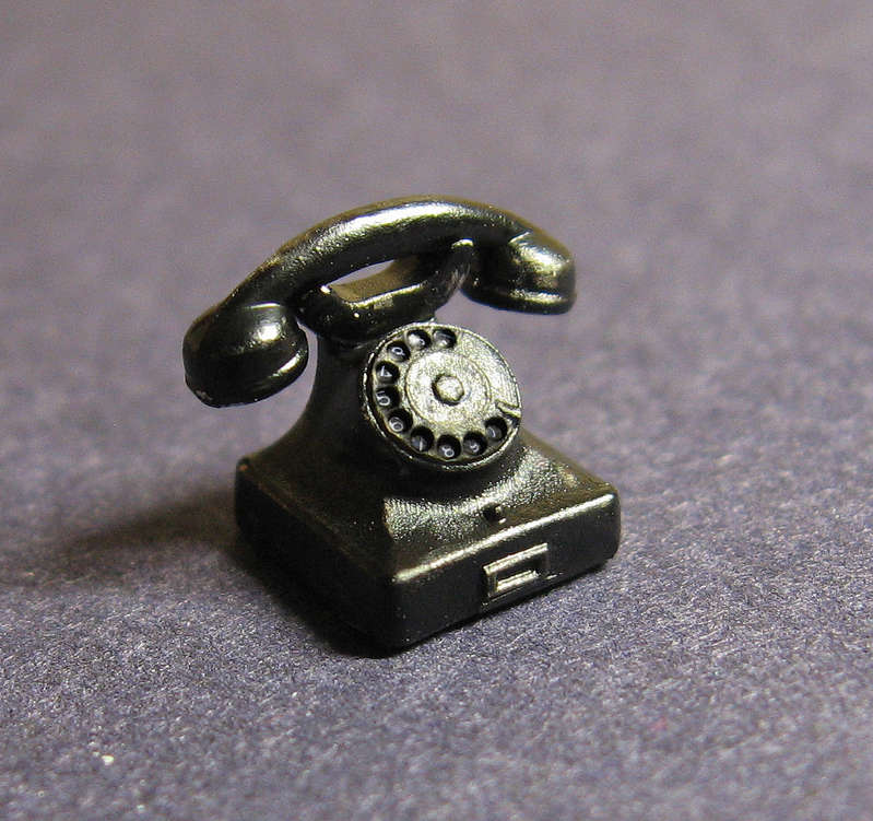

dann möchte ich das Telefon auch mal als fertig betrachten. So sieht das dann aus, wenn es mit acetonlöslicher Weinertfarbe angestrichen wurde. Mit einer Spritzpistole geht das sicher besser.
Wer Interesse an einem Telefonrohling (s.u.) hat, kann sich gerne per PN bei mir melden. Bei denen, die das vorher schon mal getan haben, melde ich mich :D .

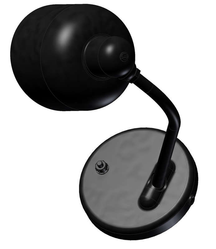

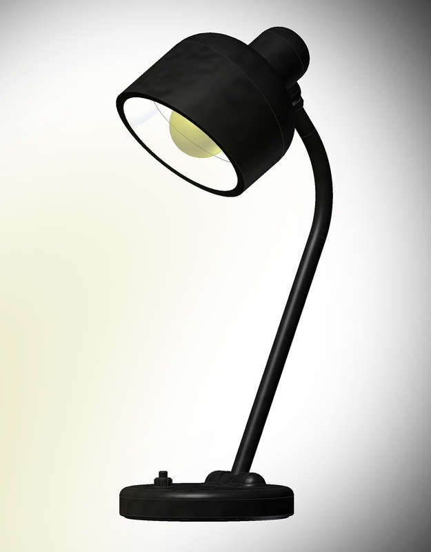

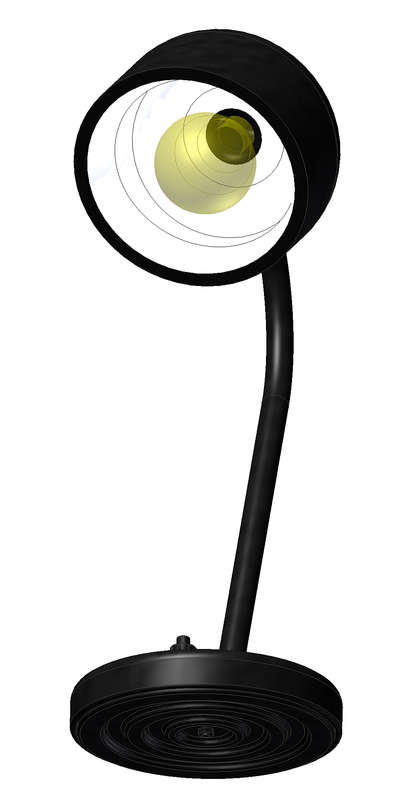

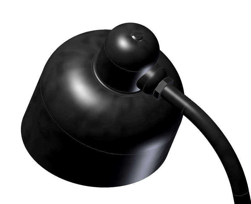

mal schauen, wie's hier weitergeht. Erstmal Licht machen.
Für die weitere Ausgestaltung benötige ich noch Schreibtischlampen.
Die Umsetzung werde ich evtl. wieder in Weißmetall (Schirm und Fuß), MS-Rohr (Ständer) und 3D-Druck (Glühbirne) machen; einziger Wermutstropfen ist dann die Wandstärke am Schirm: 0,2 mm werden sich vmtl. nicht gießen lassen, deswegen sind's hier 0,4 geworden.
Wobei - man könnte das Ding eigentlich auch gleich richtig beleuchten. Schau'n wir mal.

4heiner hat geschrieben:Hallo Volker,
Nietenzähler-Modus an: "wo sind denn die Ziffern hinter der Wählscheibe?"
Nietenzähler-Modus aus. Verwirrt Cool Lachend Lachend
In echt: tolle Sache Ausruf
Egidius
Hallo Egidius, vielen Dank! Süffisant-Modus an: "Hier?"
:lol:
