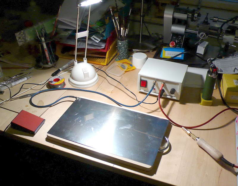

Re: Widerstandslöten
Gerät ist fertig und auch schon getestet.
Funktioniert bestens, allerdings muß ich mich erst an die Feinheiten gewöhnen.
Und zum Bildbeweis:
Erst das obligate Innenleben mit einem etwas angesengtem Gewebeschlauch bei einer Trafobuchse:
Innenleben Widerstandslötgerät (brummel)
Dann die Vorderseite:
Front (brummel)
und der Arbeitsplatz (am Bild noch jungfräulich):
Arbeitsplatz (brummel)
Und zum Bildbeweis:
Front (brummel)

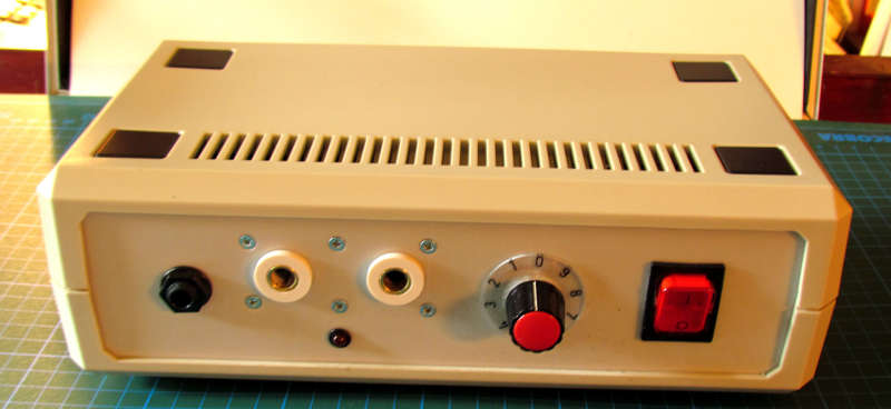

Moin, Moin zusammen!
Mein Gerät ist jetzt auch zusammengebaut und funktioniert dank Volkers Hilfe im Probebetrieb. Jetzt noch die Drehteile von Leo und ich kann es testen.
BBF Widerstandslötgerät (LBQ-Fan)
