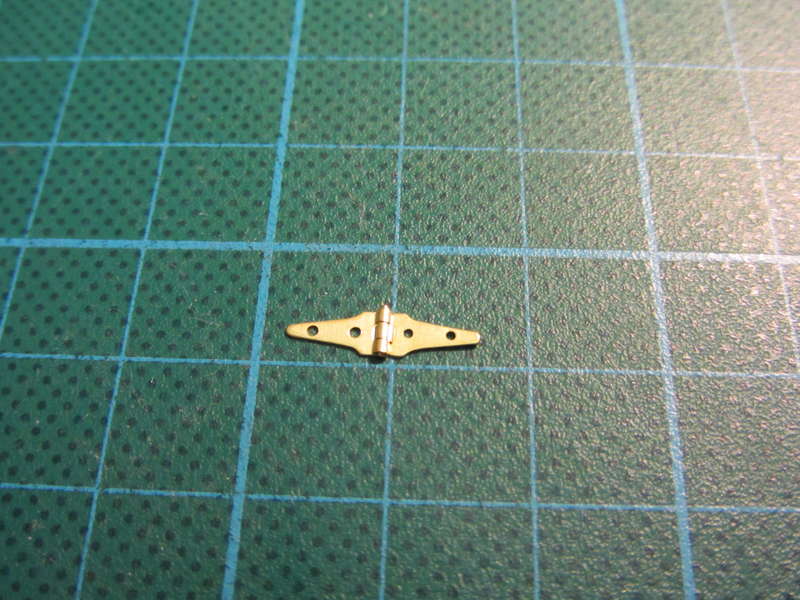

Ich möchte folgendes Scharnier einlöten, welche Methode würdet ihr mir empfehlen, damit kein Lot ins Gelenk gerät!!
@giovanni: Ich denke deine Entwässerungsventile brauchen dann mindestens einen Druck von 5 bar um zu öffnen!? Wenn es weniger wären würden sie wohl auch während dem Fahrbetrieb dauernd geöffnet sein. Sehe ich das so richtig??
Roland

einfach das Scharniergelenk mit Farbe bestreichen , da hält kein lot drauf und läuft auch nicht rein .
Probiers mal mit eine Edding Lackstift 750

Ich musste mich damals noch mit der Flamme abquälen - heute wäre das per Widerstandslötgerät natürlich deutlich einfacher:
Allerdings sehen die Teile von Knupfer nicht sonderlich schön aus.
Ich habe die Bänder deshalb immer mindestens auf die Hälfte gekürzt.
Gruß Andreas
die beiden Hälften einfach getrennt voneinander anlöten und danach den Stift wieder reinschieben!Kolbenfresser hat geschrieben:welche Methode würdet ihr mir empfehlen, damit kein Lot ins Gelenk gerät!!![]()
Gruß Andreas
