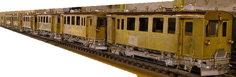

es gibt Dinge, die lassen sich fotografisch nur sehr schwer festhalten. Dazu zählt z.B. ein Blick auf Gleis 1 der Stoffelschen Werkstätte.
Prellbock
Beiträge: 1719
Wohnort: Im grünen Garten
Re: Triebwagen CFm 2/2 der RhB / FO (Prototyp und mehr)
Beitrag von Prellbock »
Hallo St :idea: ffel,
Du hast nicht recht.
... es gibt Dinge, die lassen sich fotografisch nur sehr schwer festhalten
Es ist Dir hervorragend gelungen!!!
Die Reihenfolge stimmt sogar: Der große Triebwagen steht vorn, die kleineren dann dahinter. Nur tanzt der erste etwas aus der Reihe, was die Fahrtrichtung betrifft.
:unknown:
Prellbock
Na dann, Hp1
Prellbock hat geschrieben: Nur tanzt der erste etwas aus der Reihe, was die Fahrtrichtung betrifft.
Morgen Prellbock,
das hat der Stoffel doch nur gemacht, um über die Fotomontage perfekt aussehen zu lassen.... :twisted:
Aber trotzdem gut gemacht Stoffel :-D
Gruß vom Gerd

es ist schon raffiniert, wie Du Dir Arbeit durch ausgeklügelte Technologien sparst. Wenn die Triebwagen in einer Reihe stehen, geht die Lackierung doppelt so fix, wenn Du mit einem Sprühzug auf dem Parallelgleis vorbeifährst. :irre:
Hallo Ottmar,
es waren so über 2000 Probanden auf der Ausstellung. Rein statistisch bin ich klar im Vorteil :-)
