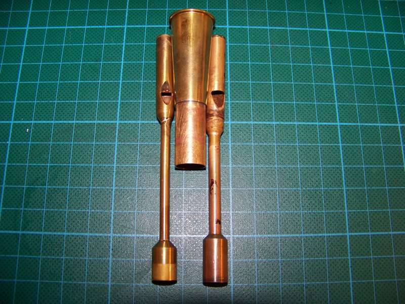

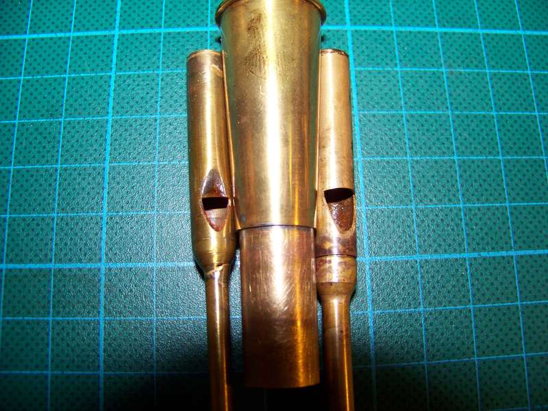

Lange Zeit habe ich versucht meiner Mallet etwas Geräusch zu entlocken, dies ist nicht so einfach wie bei einer 2 Zylinder Maschinen. Viele verschiedene Arten habe ich probiert, im Augenblick habe ich ein ganz ordentliches Ergebniss erreicht. Chuff Pipes sind ja schon bekannt, allerdings hat dies bei meinem Kessel zu reduzierter Brennerleistung geführt! Deshalb habe ich den Pfeifenauslaß etwas modifiziert damit sich die Blasrichtung mehr nach oben richtet und dadurch etwas Zug im Schornstein entsteht, dies führt zu einer guten Brennerleistung unter allen Fahrumständen und hält den Dampfdruck konstant hoch. Auf dem Bild sieht man die Einbauposition im Schornstein.
Für einen kräftigen Klang ist es an meiner Mallet auch wichtig, die weiterführung der Abdampfleitung (2mm) bis zur Pfeife größer zu machen, jetzt 3mm. Die obere Kante habe ich etwas eingedengelt um die Blasrichtung nach oben zu verändern.
Roland
Chuff Pipe (Kolbenfresser)
Namenloser:
Vielen Dank! Kohlefeuerung ist mir noch zu arbeitsintensiv, vielleicht später einmal.
Roland

Kleiner Nachtrag!!
Roland
Kleiner Nachtrag!!
Roland

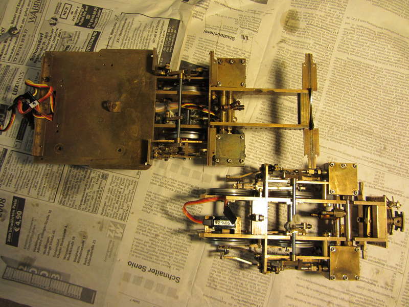

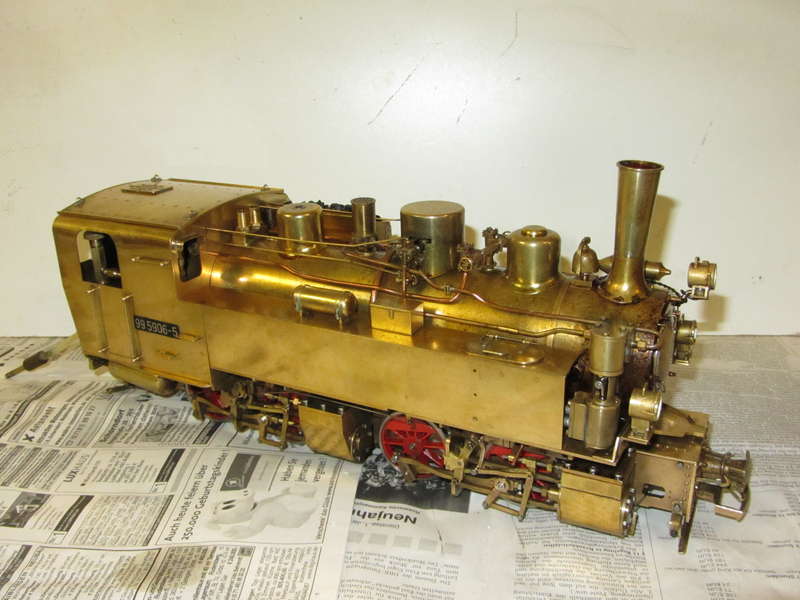

Lange ist nichts geschehen!
Gestern war ich noch in Volkach beim Echtdampfen, heute wurde meine Lok für den Umbau auf Verbundantrieb demontiert. Ein trauriges Bild
Roland
Letzte Fahrt (Kolbenfresser)
Umbau auf Verbundantrieb (Kolbenfresser)
Roland
