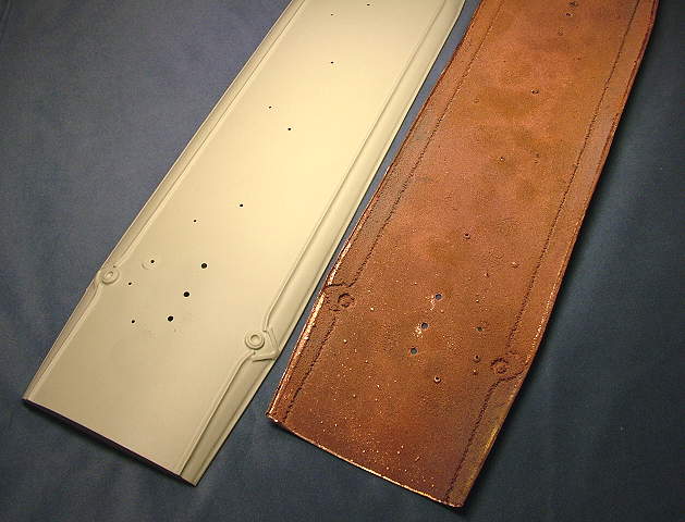

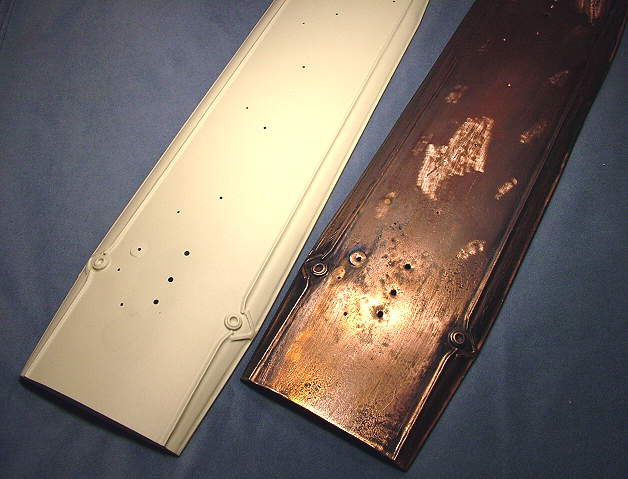

wo ein Wille ist, da ist auch ein Gebüsch (oder so ähnlich). :) :oops: Jedenfalls fiel heute der dritte Versuch des CFm-Daches aus der Galvano-Brühe. Und ............ Erfolg. :mrgreen:
Auf dem ersten Bild seht Ihr Original (Urmodell links) und Fälschung. Die Nachbildung ist prima gelungen, wenngleich sich ein paar Fehler in der Oberfläche eingeschlichen haben. Aber vielleicht sind diese sogar von Vorteil ? :gruebel:
Die Rückseite ist nun auch so, wie sie sein soll: metallisch und stabil. Geht man nur leicht mit Sandpapier drüber, fängt es sofort an zu funkeln. 8) Ein bisschen Kopfzerbrechen macht noch das Entfernen der Grate. Da habe ich an Dach Nummer 1 ewig herumgefummelt. Mir fällt aber sicher noch eine chicke Methode ein. Das beste an der Sache kommt aber noch ......
...... es passt sogar genau auf den Wagenkasten. :yau:

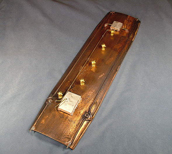

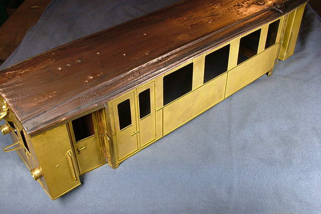

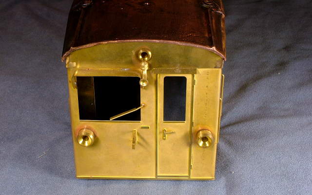

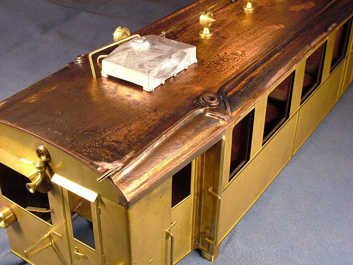

vielen Dank für Eure Anerkennung. :flower: Das hat mich doch gleich wieder richtig motiviert, so dass heute morgen das Dach gleich mal bestückt wurde. :biggrin: Das sieht dann so aus......
Es wird also langsam. Interessant ist vielleicht auch dieses Bild....
Hier sieht man ganz gut die Kombination der verschiedenen Techniken:
:arrow: Galvanoforming (Dach)
:arrow: Ätzteile (Kasten)
:arrow: Weissmetallguss (Dachaufbauten)
:arrow: Messingguss (Torpedolüfter und Signalhorn)
:arrow: Holzlasertechnik (Inneneinrichtung)
:arrow: Drehteile (Lampen, vielen Dank an Manfred)
:arrow: zwei Techniken fehlen im Bild noch: die CNC-gefrästen Lampengläser (vielen Dank an Winfried) und die gelaserte Verglasung der Fenster. Nur Geduld, kommt alles noch. :wink:
Gruß vom St :scherzkeks: ffel

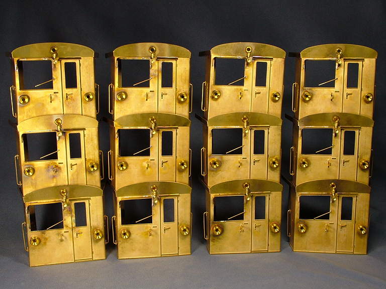

in den Stoffelschen Werkstätten war heute der Tage der Nase ....
Nasenparade (Stoffel)
Schließlich wollen die Sechslinge ja auch Gesichter bekommen. Aber im Gegensatz zu uns menschlichem Getier, bekommt diese Spezies ja Augen vorne und hinten.

4heiner
Beiträge: 562
Wohnort: fonssilvana
Re: Triebwagen CFm 2/2 der RhB / FO (Prototyp und mehr)
Beitrag von 4heiner »
Guten Morgen Obernase,
dass Du eine Schnarchnase seiest, kann ob der dargestellten 12 Blechnasen wohl niemand behaupten.
Super, was Du da so auf die Beine bringst . . .:tanz:
Heiner
P.S. Wann ist denn Weihnachten (d.h. wann kommt der BS?) :tannenbaum:

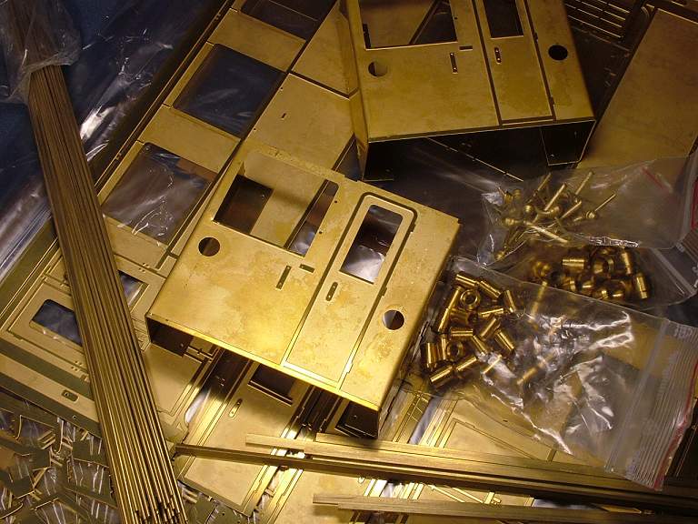

Och, mach Dir da mal keine Sorgen. Die Teile, die Du oben siehst, sind gewissermaßen Eigenbedarf. :wink: Der Bausatz spielt sich mehr auf diesem Niveau ab:
Der Bausatz gleicht also eher einem Materialsatz. Da sind mindestens 50 Stunden Bastelspass garantiert. :mrgreen: Und zwei Dutzend Flüche auch. :bgdev: Wirf einfach mal einem Blick in die (noch unvollendete Bauanleitung). Es gibt eine Menge zu tun. :twisted:
