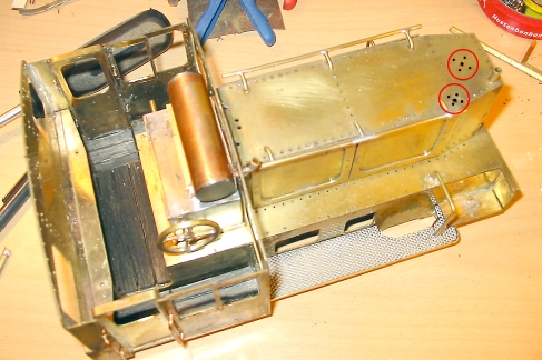

Hallo Gemeinde,
bin nach dem betrachten der Bilder immer noch nicht sicher. :shock:
Was gehört auf die rot eingekreisten Bohrungen? :?:

Re: KÖF, ein Bausatz für Selbstbauer
Rechts gehört die "Stirnlampe" hin... Das andere könnte vielleicht der Luftfilter sein.
Gruß vom Gerd, der sich mal wieder einbringen wollte, obwohl er nur wenig Ahnung von der Materie hat.

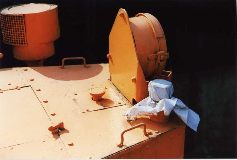

Hier liegt der Gerd leider falsch,
die Stirnlampe sitzt vor den fünf Löchern. Dieses Bild, ausgeliehen aus der Fotogalerie, könnte helfen:
HSBKoef3 (fido)
Die Löcher hinter der Lampe wären "gefüllt".
Zu den Löchern links unten kann ich auch nichts sagen, auf den Bildern sieht man nichts! Da brauchen wir echte Spezialisten... :D

Hi Peter und Tobi :tach:
ein Blick in die Selbstbau-Kö-Bildersammlung bringt eigentlich Aufschluß über die
Löcher :!:
Zwei Löcher können bedenkenlos zugelötet werden, nämlich das große am Rand sowie das "in die Mitte" weisende kleinere, da es für die Harzer Kö-Version nicht benötigt wird.
Der Bausatz ist ja auch für die "Regelspurer" ausgeführt.
Beim Bau der Kö bin ich häufig in der Kö-Galerie, um Gewissheit über die korrekte Wiedergabe beim Modell zu haben, das kann ich auch nur jedem Bauer (bitte nicht mißverstehen :wink:) empfehlen, Auswahl an Bildern gibt es dort genug :!:

Hallo Gemeinde,
Karl-Heinz hat geschrieben: ...Zwei Löcher können bedenkenlos zugelötet werden, nämlich das große am Rand sowie das "in die Mitte" weisende kleinere, da es für die Harzer Kö-Version nicht benötigt wird....
...bin ich häufig in der Kö-Galerie, um Gewissheit über die korrekte Wiedergabe beim Modell zu haben, das kann ich auch nur jedem Bauer (bitte nicht mißverstehen :wink:) empfehlen, Auswahl an Bildern gibt es dort genug :!:
dann löte ich die Löcher mal zu. :runterdrueck:

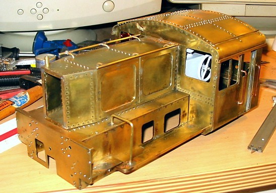

im Moment bin ich beim setzen der Niete, wo ich irgendwie noch mit dem Hammer arbeiten kann wird genietet, zweite Wahl ist löten, wo das auch nicht geht muß dann eben geklebt werden. :cry:
K_f_Niet (bkm)
Meine Frage an die „Köfbauer“:
Hat einer von euch eine Idee wie das Dach abnehmbar befestigt werden kann, ohne störende Schrauben? :?: :?: :?:
