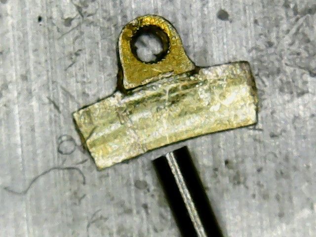

Die Rauchkammertür ist jetzt auch fertig bestückt. Die Unterlagen für die Vorreiber habe ich mit einer Registrierstufe gefräst, da ich sie sonst nicht hätte exakt platzieren können:
Die Unterlagen unter dem Mikroskop fotografiert (Das Mikroskop übertreibt die Oberflächen-Struktur). Die runde "Stange" ist ein 1mm Bohrer als Grössenvergleich:
Jetzt folgen die Details auf dem Dom.
