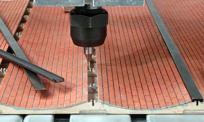

Ich denke, das wird schneller gehen. Ich habe gerade einmal nachgesehen, die ersten Teile des Schuppens hatte ich Ende Januar ausgefräst und dann durch Dienstreisen bedingt mal mehr, mal weniger zügig weiter arbeiten können.
Die erste Farbe hat die Kappendecke auch schon bekommen. Als ich dann probeweise die U-Querprofile einlegen wollte, war die Farbe schon etwas im Wege.
Also wurde die Platte noch einmal auf die Fräse gespannt und die Aufnahmevertiefungen etwas aufgeweitet:

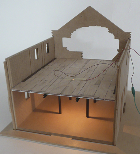

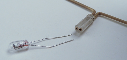

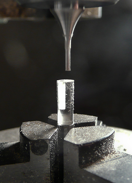

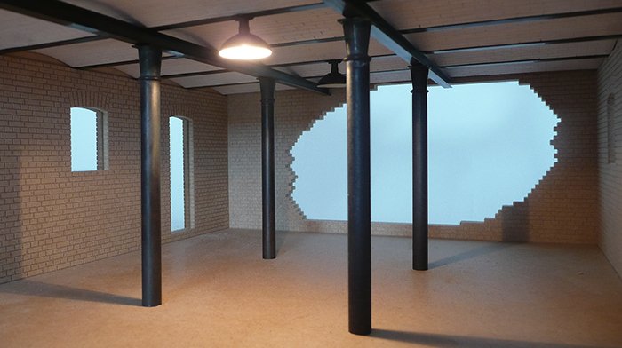

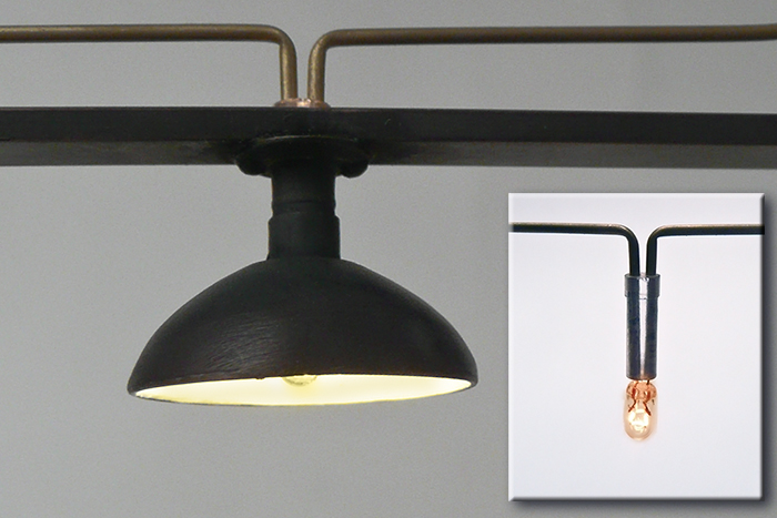

Nachdem Christian (Fuchs301) gestern so freundlich war und für mich seine Drehbank anwarf, konnte ich heute mehrere von 3,3mm auf 3mm abgedrehte Acrylglasstäbchen mit jeweils zwei 1mm Löchern versehen und anschließend auf 8mm Länge kürzen.
Alter_Lagerschuppen_113 (fspg2)
In die Löcher wurden zwei um 90Grad abgewinkelte 1mm Röhrchen gesteckt, um frei nach dem Prinzip der Fa. Viessmann die Birnchen später schnell wechseln zu können.
Alter_Lagerschuppen_114 (fspg2)
An der Oberseite blieb dabei ein kleiner 3,3mm breiter Rand stehen, damit das Röhrchen in der richtigen Länge - ohne lange zu probieren - gleich richtig eingeklebt werden kann.
Entgegen den früher gezeigten Lampen, habe ich von einem Freund Größere mit 20mm Durchmesser bekommen und verbaut.
Alter_Lagerschuppen_116 (fspg2)
Erst eins, dann zwei,.... jeder kennt den Spruch zu Weihnachten.... ich wollte allerdings nicht solange warten, also ließ ich es heute schon erst einmal aus einer Lampe leuchten.
Alter_Lagerschuppen_117 (fspg2)
Die Kappendecke erhielt zudem einen weiteren Anstrich, dieses Mal in weiß. So sind nach grau und rot genügend Farbspiele aus der Decke heraus zu kratzen, schleifen, wischen,...
Alter_Lagerschuppen_118 (fspg2)
Auf der Oberseite der Kappendecke hatte ich gleich am Anfang Nuten eingefräst, um darin die Zuleitungen für die Stromversorgung zu verstecken. Später werden noch Kabelatrappen sichtbar unter der Decke verlegt.
Alter_Lagerschuppen_119 (fspg2)
So, jetzt werde ich die zweite Lampe montieren und anschließend die Bretterbohlen verkleben.

mit dem größeren Lampenschirm hast Du nach meiner Meinung auch die optisch bessere Alternative gewählt. :schlaumeier: :zustimm:
Die Möglichkeit zum einfachen Lampenwechsel ist genial.

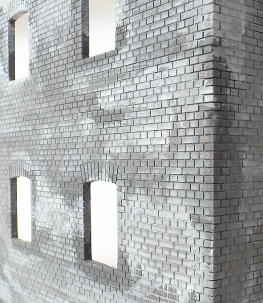

Inzwischen gehen die Schritte zügiger voran. Die Verfugungen an den Hausecken habe ich mit dem 0,5mm Blatt einer alten Modellbausäge (ich glaube von Graupner) nachgearbeitet. Dabei habe ich das Blatt in die Fuge gesetzt und mit leichtem Stoß die Kantensteine freigelegt. Einzelne Steine wurden schon jetzt herausgebrochen - später werden es deutlich mehr sein.
Alter_Lagerschuppen_122 (fspg2)

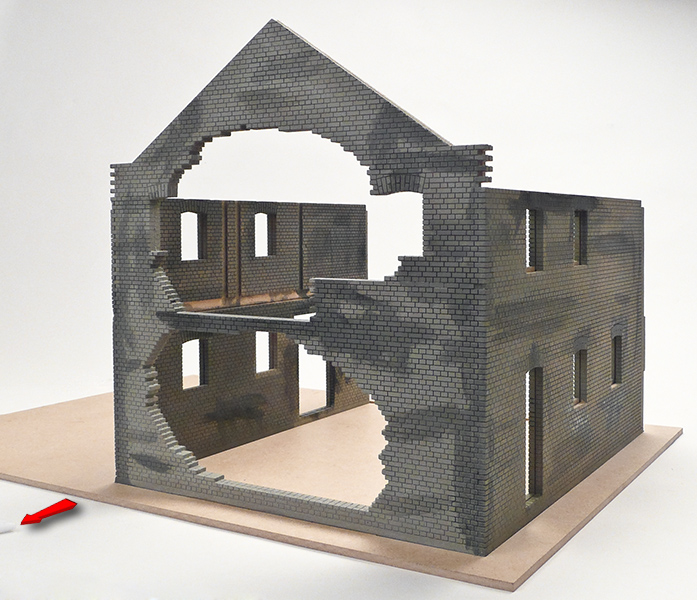

Mit verschiedenen Grautönen gemischt aus schwarz, weiß und braun von life Colours (Elita-Modelle) habe ich heute die Arbeit von vielen Stunden und Tagen so richtig "versaut" :P :lol:
Mit diesen Farben habe ich auch ohne Grundierung auf Kunststoffplatten und Modellen beste Ergebnisse erzielt. Für Metalle empfiehlt sich der Primer. Auch wenn vom Hersteller für Holz eine Grundierung empfohlen wird, bin ich bislang ohne ganz gut ausgekommen.
Ein früherer Versuch, alles nur mit Plaka- oder Acrylfarben zu gestalten, gab in Punkto Abriebfestigkeit ein schlechteres Ergebnis, als in der jetzt erwähnten Variante.
Die unterschiedlichen Graustufen geben die Grundlage für die verschiedenen Tönungen der Mauerfugen und zu Anderen verfestigt sie die Holzoberfläche.
Alter_Lagerschuppen_123 (fspg2)

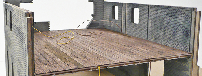

Während nun alles durchtrocknet, habe ich inzwischen die Decke mit den Holzdielen beklebt. Die entsprechend mit der Böhlerkreissäge abgelängten Bretter (0,5mm Sägeblatt) wurden, vor dem Aufkleben mit Sekundenkleber, mit der früher schon erwähnten Methode gealtert (rotierende Drahtbürste, Schuhcreme in Isopropylalkohol aufgelöst). Später werden noch weitere Gebrauchsspuren folgen.
Alter_Lagerschuppen_124 (fspg2)

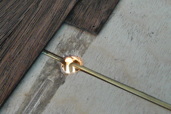

Zwei gelbe Kabel für zwei Etagen Licht und ein Braunes für Masse wurden in die eingefrästen Vertiefungen in der Decke integriert. Zwischen den beiden oberen Fenstern seht Ihr zwei Ausfräsungen in der Seitenwand. Eigentlich ist die Hintere nur durch eine Unachtsamkeit von mir entstanden. Die anderen Vier dienen der Abstützung der Dachkonstruktion. Da ich keine wirkliche Lust hatte, die inneren Seitenwände im oberen Teil neu zu fräsen, dienen sie jetzt einfach als Kabelkanal, der später durch ein darüber genageltes Blech kaschiert wird.

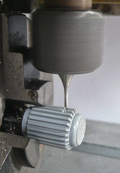

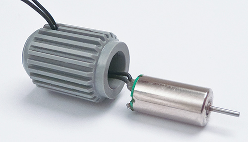

Für den Antrieb des Kranes dient ein 6mm Motor aus einen 4,95€ Servo. Allerdings sollte er äußerlich schon so aussehen wir im Original. Deshalb dreht mir Christian (sei Dank) ein 6mm Sackloch, in das der Motor eingeschoben wird. Seitlich kam noch eine kleine Ausfräseung für den Kabeldurchlass hinein.
Alter_Lagerschuppen_120 (fspg2)
Alter_Lagerschuppen_121 (fspg2)

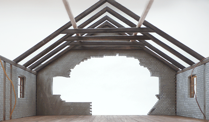

jetzt endlich gibt´s was auf´s Dach, denn ich habe mir Buchenleisten aus dem Baumarkt besorgt und daraus Dachbalken mit 7,0mm x 5,2mm gesägt (das entspricht beim Vorbild etwa: 160mm x 120mm).
Das Sägen war das Eine, viel Aufwändiger war die Nacharbeit an der rotierenden Drahtbürste und die Verrundung der Kanten mit in der Hand liegendem Sandpapier, um eine schön ungleichmäßige Nachbildung zu erhalten. Auch wenn es nur 40 Latten waren, so ging der halbe Tag herum, ohne es zu merken :o

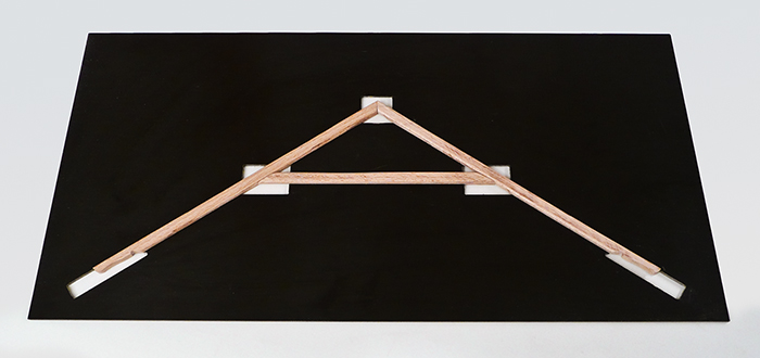

Für die Anfertigung 12 gleicher Dachsparrengerippe habe ich mir aus 2mm Pertinax eine Montagehilge gefräst.
Alter_Lagerschuppen_125 (fspg2)
Sie erfüllt zweierlei:

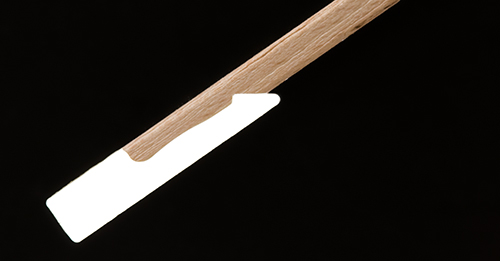

erstens konnte ich auf der Fräse die Sparren mit Tesafilm fixiert an den Enden ein wenig verrunden, wie beim Vorbild
Alter_Lagerschuppen_128 (fspg2)
Alter_Lagerschuppen_127 (fspg2)
und zweitens wird sie nach der Beizung bei dem Verkleben die Einzelteile gleichmäßig ausrichten, bis alle Teile getrocknet sind. An den Klebestellen ist die Montagelehre großzügig ausgespart.

hier kommt eine neue Folge von den "Feldbahnmodulen mit Schiff" - wobei das Schiff erst viel später kommen wird!
Nachdem die graue Farbe durchgetrocknet war, erfolgte ein ungleichmäßiger weißer Farbauftrag.
Alter_Lagerschuppen_130 (fspg2)
Dadurch will ich unterschiedliche Dunkeltöne in die Fugen bekommen, bevor die rote Farbe aufgerollt wird. Zusätzlich wird später mit Farbpigmenten gealtert, die dann sowohl in den Fugen, als auch auf dem Mauerwerk Spuren hinterlassen werden.
Alter_Lagerschuppen_132 (fspg2)

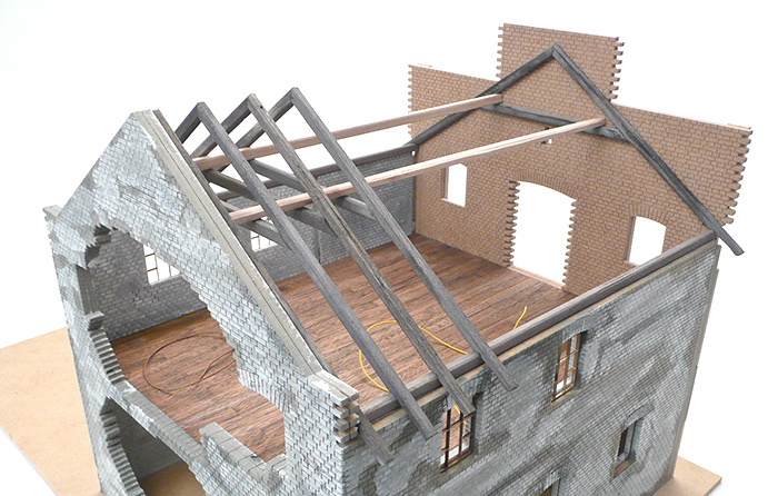

Parallel dazu sind die ersten Dachsparrengestelle schon einmal locker auf ihre spätere Position gestellt worden. Die endgültige Ausrichtung und feste Montage wird mit 0,5mm Messingdrähten erfolgen, die in noch zu bohrende Löcher gesteckt und verklebt werden.
Alter_Lagerschuppen_134 (fspg2)
Die beiden ungebeizten Balken dienen nur der provisorischen Ausrichtung. Sie werden am Ende an richtiger Position als Pfetten enden.
Alter_Lagerschuppen_135 (fspg2)

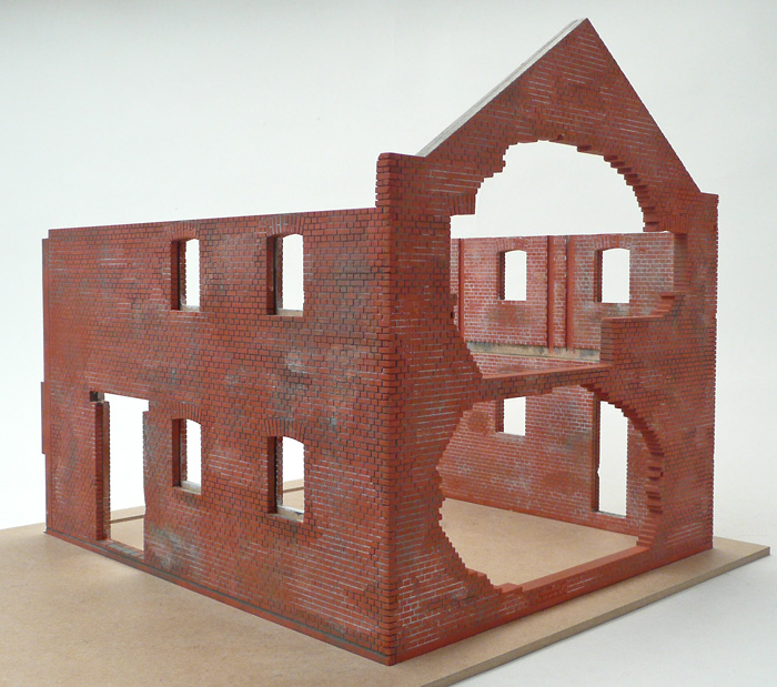

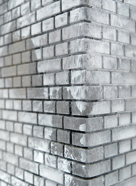

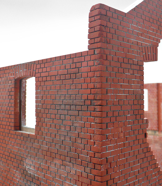

heute wollte ich dem Gebäude schon ein wenig seiner Endfarbe verpassen, zumindest sollten die Steine nicht mehr grau, weiß, schwarz und braun sein, sondern so eine Ahnung von Ziegelstein bekommen.
Alle Stellen, an die ich mit der Rolle nicht herankam, wurden mit dem Pinsel vorweg mit wenig sehr trockener roter Plaka-Farbe betupft. Lieber mehrmals mit zu wenig Farbe, als dass die Fugen zu sehr zuliefen. Ganz vermeiden ließ es sich allerdings nicht - es wird im nächsten Schritt korrigiert.
Die Rolle - ebenfalls mit wenig Farbe auf der Glasscheibe abgerollt - erledigte danach den Rest.
Alter_Lagerschuppen_136 (fspg2)
erster roter Anstrich mit der Rolle
Durch die verschieden hellen Grundanstriche und den im ersten Durchgang nur leicht deckenden roten Farbauftrag erscheint die Wand schon etwas ungleichmäßig. Im nächsten Durchgang werden verschiedene Farbpuder mit dem Pinsel aufgetragen und verrieben, bevor ein weiterer roten Farbauftrag leicht lasierend erfolgen wird.
Alter_Lagerschuppen_137 (fspg2)
Die an der linken Hauskante z.T. größeren Fugen sollen den Eindruck einer sanierungsbedürftigen Wand erwecken. Da werden demnächst die Handwerker noch ihr Stelldichein geben müssen!
