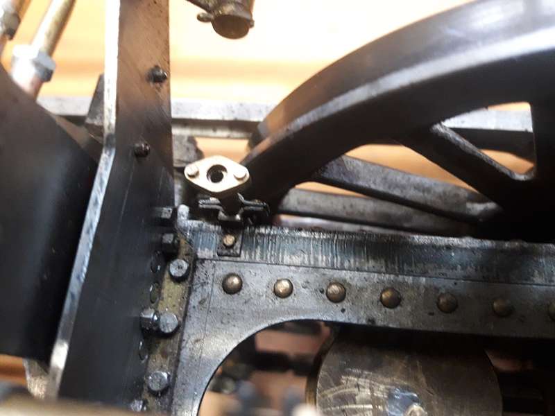

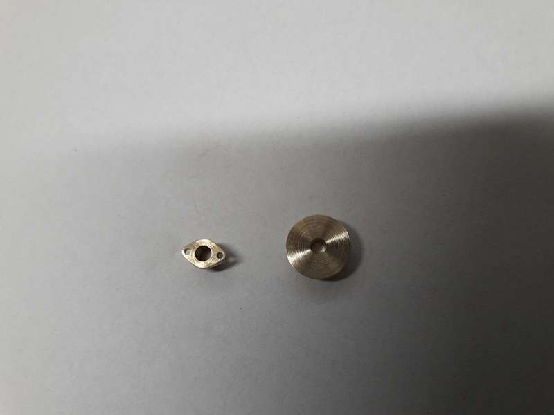

Dafür müssen kleine 2-Lochflansche gefertigt werden. Das hat sich in der Vergangenheit immer als etwas sehr knifflig herausgestellt.

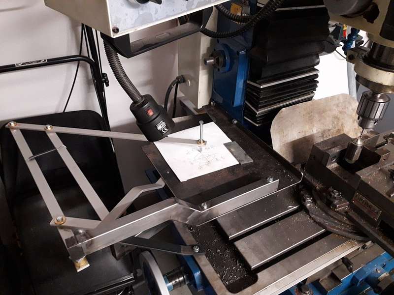

Schon seit längerem trage ich mich mit dem Gedanken in Richtung CNC zu gehen. Aber Aufwand und Nutzen?
Vor kurzem hatte ich die Idee mittels Pantographen einen Mittelweg zu suchen.
Also kurzum einen gebaut und mit der Fräse entsprechend verbunden. Der Pantograph übersetzt die Bewegung der Fräse um das 5-fache.
20190905_Kopiereinheit (Steffel)
Die Fräse muss nun über die beiden Handräder ausgekurbelt werden um den Stichel auf der Zeichnung entlang zu führen. Ist auch nicht einfach aber mit etwas Übung geht es.
Das Ergebnis stellt mich zufrieden. Bedenkt man das für die Außenkontur und die beiden Bohrungen ca.: 5min gebraucht werden.
20190905_Flansch (Steffel)
Eine CNC-Fertigung ersetzt das natürlich nicht, die Genauigkeit liegt bei ca. 0,1mm was man auch sieht wenn man genau hinschaut, und es kommt sehr auf das Auskurbeln an.
Aber für solche Anwendungen reicht es auf jeden Fall und macht es etwas einfachen.

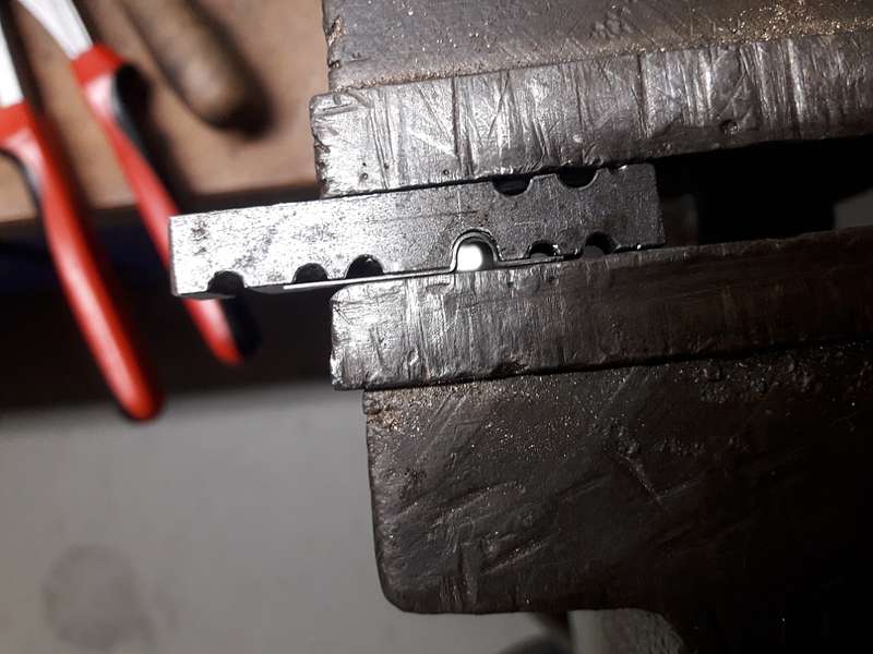

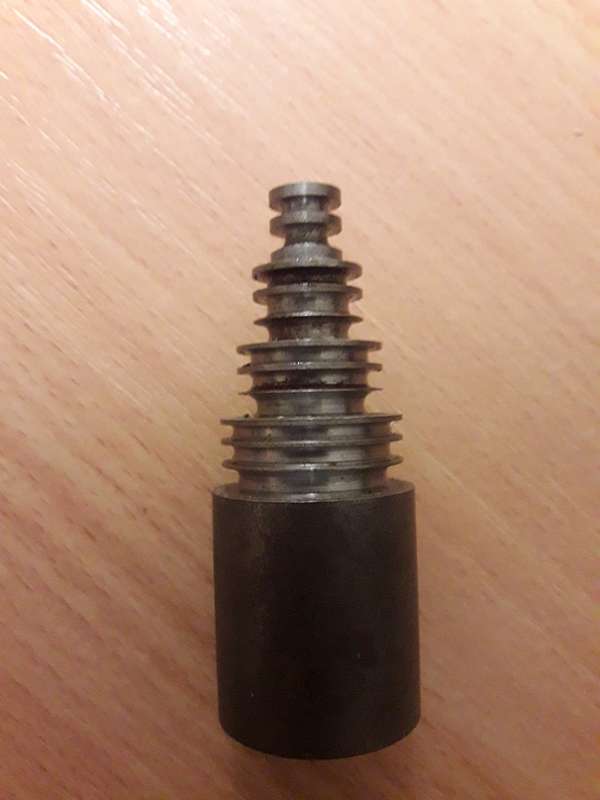

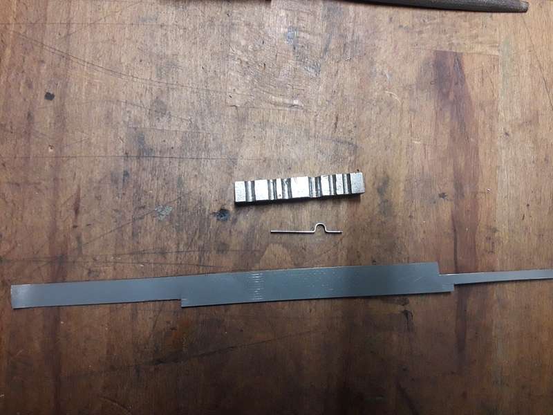

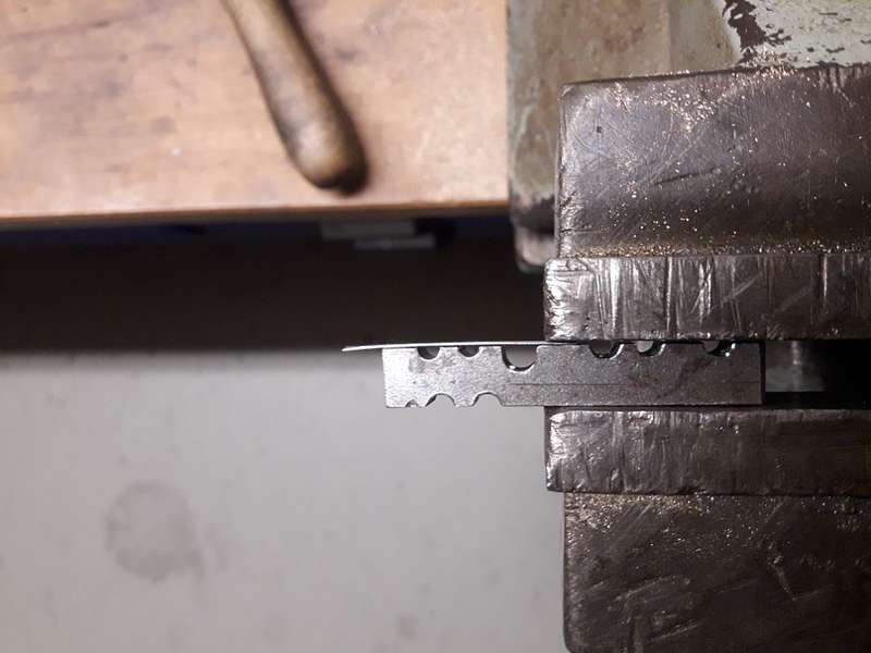

mir ist aufgefallen das ich im letzten Beitrag die Fertigung der Schellen etwas unterschlagen habe. Da ich inzwischen recht viele davon an der Lok verbaut habe möchte ich dies doch etwas näher darstellen. Bei größeren Stückzahlen macht sich die Handhabung dann doch bemerkbar.
Als erstes wird eine Matrize mit den gewünschten Radius gefertigt. Dann wird der Blechstreifen mit der Matrize in den Schraubstock gespannt.
Schelle_1 (Steffel)

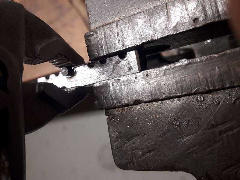

Mit einem Vollmaterial welches dem Rohrdurchmesser entspricht und einer Zange wird der Blechstreifen in die Matrize gedrückt.
Schelle_2 (Steffel)
Anschließend nochmal mit dem Schraubstock dass geformte Teile pressen um letzte Abweichungen zu korrigieren.
Schelle_3 (Steffel)

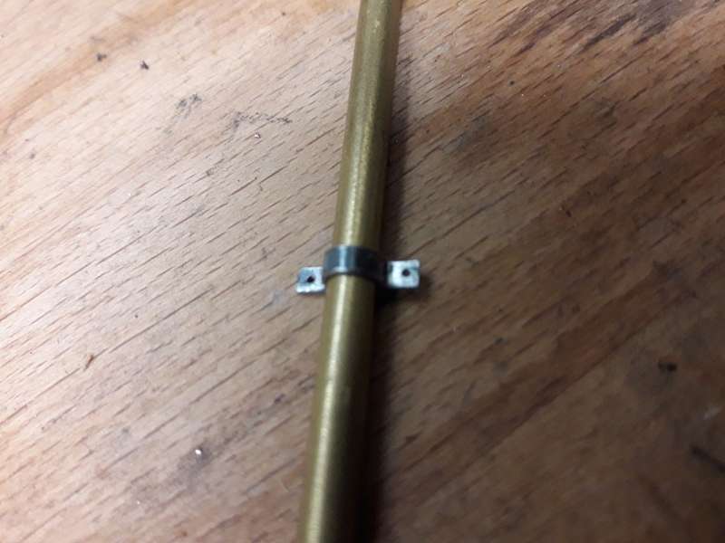

Achtung: wer es nachmacht unbedingt bei der Matrize den Übergang von Ausfräsung zur Geraden mit kleinen Radien versehen sonst passiert es das diese Stelle wie eine Schere wirkt und das Werkstück ist Ausschuss.
Eine erste Probe stellt zufrieden.
Schelle_5 (Steffel)
Schelle_4 (Steffel)
Als Material für die Schellen verwende ich vorwiegend Blechband aus dem Verpackungsbereich. Das im Beispiel gezeigte ist 0,5mm stark und lässt sich sehr gut umformen. Die nötigen Streifen schneide ich mit der Handhebelschere.
Und eingebaut erfüllt die Schelle nun ihren Zweck. Als Befestigungsschrauben der Schellen verwende ich bisher immer Sechskantschrauben M0,8. Nicht selten schneide ich in die Schelle selbst, wie hier im Beispiel, das Gewinde das erleichter ungemein die Montage wenn man nicht noch eine Mutter mit einbringen muss.
Die Schellen sind erstaunlich stabil trotz der kleinen Schrauben.
Schelle_6 (Steffel)

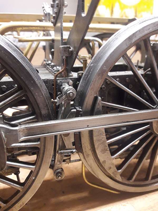

Auch für die Besandungsrohre kam die obige Technik zum Einsatz. Zusätzlich musste ich einen Winkel an die Schellen anlöten welcher dann auf den Rahmen geschraubt wurde. Hier habe ich mir das erste mal getraut M1 in Sacklöche und Stahl einzubringen. Toi toi toi ist kein Gewindebohrer abgebrochen.
Sandrohre_1 (Steffel)
Sandrohre_2 (Steffel)
Die Sandrohre werden oben und unten von je einer Schelle gehalten. Die untere Schelle sieht man nur nicht da diese hinter den Rädern versteckt ist.

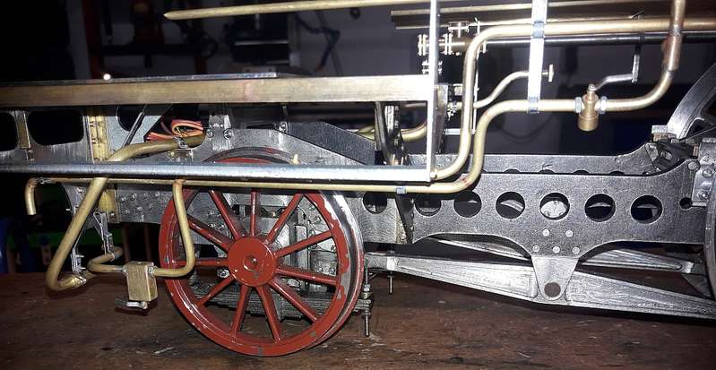

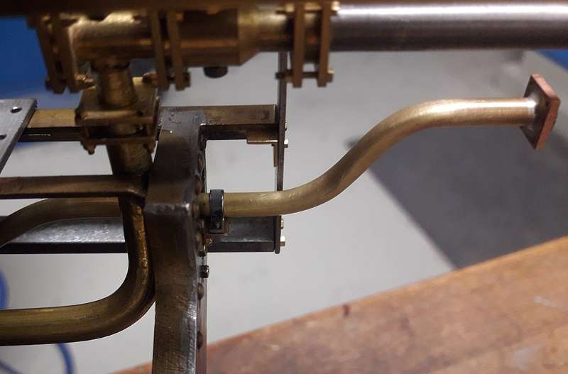

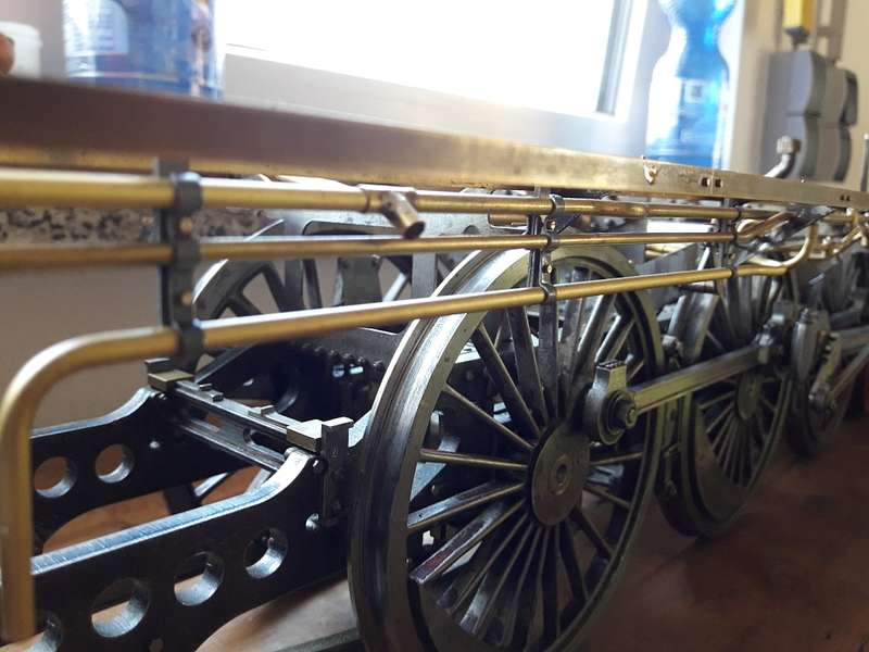

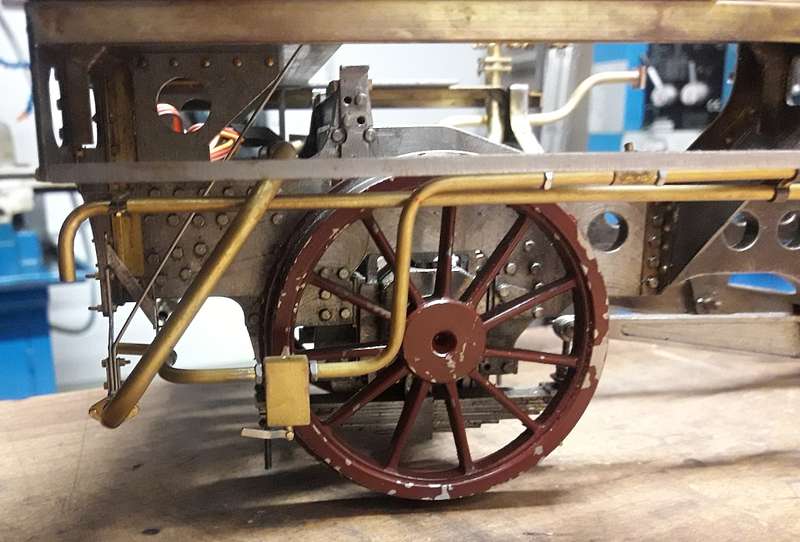

Weiter bin ich auch gut mit der „Verrohrung“ der Maschine weiter gekommen. Die Zugheizung ist jetzt vollständig vorhanden (Heizerseite) auch die Saugrohre für den Injektor und die Speisepumpe.
Rohrleitung_Heizerseite_1 (Steffel)
Rohrleitung_Heizerseite_2 (Steffel)
Für die Befestigung der Schellen für die beiden Saugleitungen an der hinteren Stirnplatte vom Rahmen habe ich 2,5x0,7mm Blechstreifen verwendet welche in jedem alten Scheibenwischer der alten Bauart zu finden ist. Dieses Material (wahrscheinlich 1.4301 oder 1.4304) ist recht zäh beim Bohren lässt sich aber sehr gut umformen und bleibt formstabil. Wenn es mal besonders stabil sein soll verwende ich gern dieses Material.
Auch auf der Lokführerseite ist die Verrohrung weit vorrangeschritten.
Rohrleitung_F_hrerseite_1 (Steffel)
Rohrleitung_F_hrerseite_2 (Steffel)
Für das Formen der Rohre habe ich mir mit einem Formdrehmeisel für verschiedene Rohrdurchmesser und für verschiedene Biegeradien eine Rohrbiegematrize hergestellt. Die Rohre (bei mir aus Messing) lassen sich bis 3mm damit recht gut mit der Hand formen. Die Ausdrehungen müssen in der Tiefe mindestens den halben Rohrdurchmesser haben. Das Rohr muss sich so gut wie möglich anschmiegen damit das ausbeulen verhindert wird.
Rohrbieger_1 (Steffel)
Bei den Saugleitungen habe ich Rohre mit dem Durchmesser 4mm verwendet. Diese muss man dann an der Biegestelle vorher weichglühen dann lassen sich auch wesentlich kleinere Radien formschön biegen gegenüber nicht weichgeglühten Rohren.

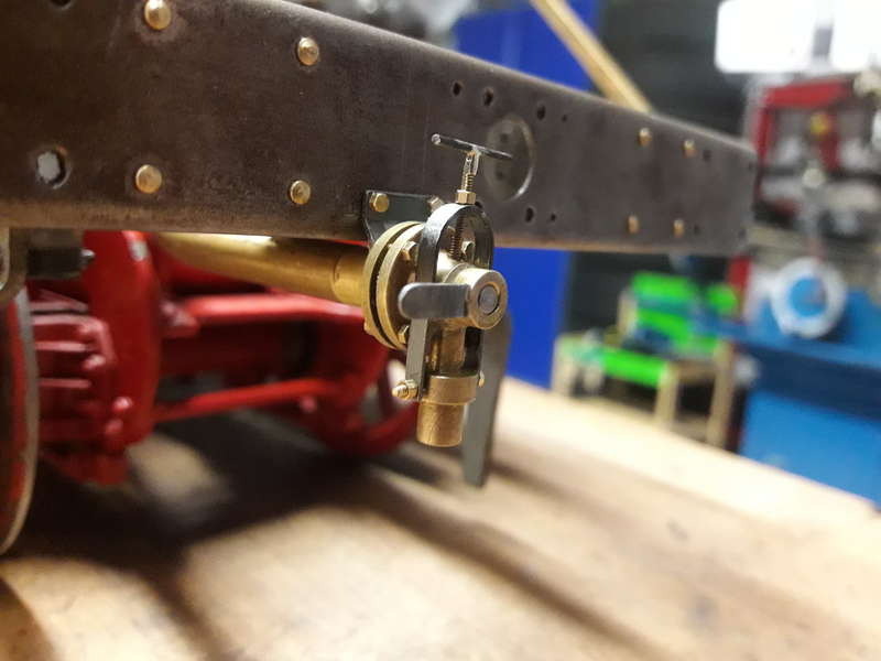

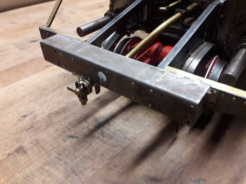

Heute habe ich das Zugheizeckventil an der vorderen Pufferbohle nachgebildet. Mit 3D-Druck geht es bestimmt viel detalillierter aber ich bin zufrieden und bleib dem Gesamtkonzept treu.
Zugheizeckventil_1 (Steffel)
Zugheizeckventil_2 (Steffel)
Wieder habe ich Verpackungsband genutzt um Halterung und Bügel zu bauen. Der Rest sind einfacher Drehteile welche ich verlötet habe. Das kniffligste war der Anzugknebel. Hier habe ich auf ein M1 Gewinde ein 0,8mm Bohrerschaft gelötet. Das gelang nicht ganz optimal daher musste mit der Feile nachgearbeitet werden.
Am Tender muss ich noch mal eins bauen da geht es vielleicht besser oder ich habe eine andere Idee.
