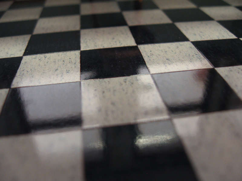

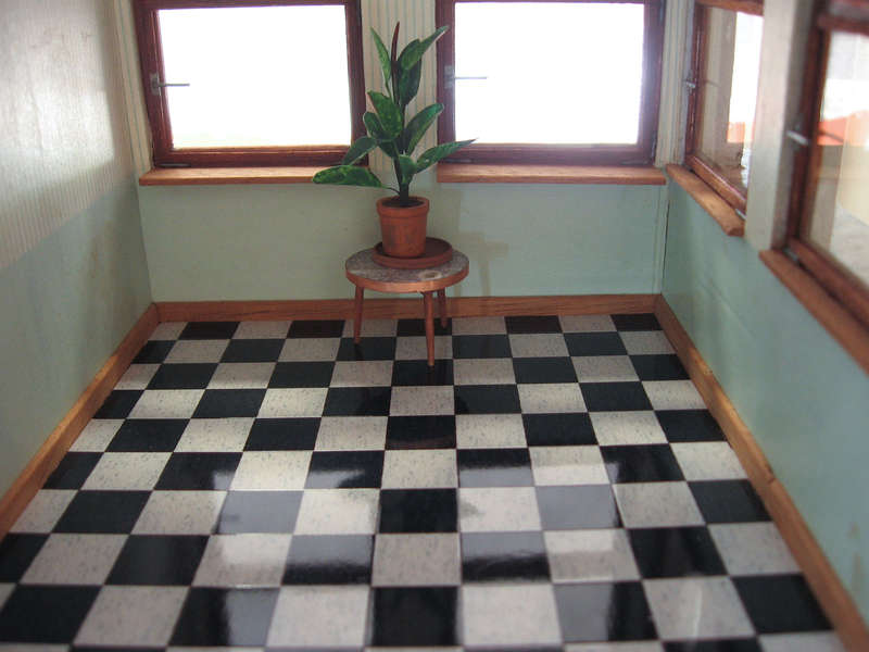

Linoleum müsste eher so aussehen:
Auch die Fugen sollten irgendwie sichtbar sein.
Jetzt muss der Belag nur noch passend zugeschnitten werden. Die bisherigen Fußleisten saßen auf dem Bodenbelag, jetzt stoßen die Linoleumfliesen an. Zum Vergleich nochmal der alte Stand:
Hier gibt es ein paar schöne Beispiele für repräsentatives Linoleum aus den 10/20er Jahren und hier habe ich nach zweifelsfrei kompetenter Erläuterung (Vielen Dank nochmal, Frau R.!) zeitlich (=Mitte/Ende der 50er Jahre) passende Vorlagen für die Fliesen gefunden, die ich dann nach etwas Bearbeitung verwenden konnte.
Und vielen Dank, Martin (MvM), für Deinen Hinweis!
Und zu Deiner beinahe in Vergesenheit geratenen Frage mit dem Blumentopf: Im Spritzguss :D . Der Kübel fand sich in einer Kiste mit 30 Jahre altem Plastikspielzeug. Ich habe lediglich am sichtbaren Rand die Wandstärke etwas reduziert und ihn mit Acryl- und Wasserfarbe behandelt. Der Untersetzer entstand aus einer Pappscheibe und einem Teil eines Feuerwerkskörpers, der aus zwei Halbkugeln bestand, die sich aneinander stecken lassen: Die "Stecklippe" habe ich an einer Halbkugel abgeschnitten und als Rand verwendet.

Danke für die Erklärungen!
Ja, viel besser! Sieht allerdings noch irgendwie frisch feucht gewischt aus, ein paar stumpfere/matte Stellen würden das vielleicht noch beheben.
Die Fugen hast du vermutlich mit einem stumpfen Gegenstand geprägt?

Der Glanz wird nach einiger Zeit von selbst etwas zurückgehen. Stumpfe Stellen kann ich erst ergänzen, wenn es das komplette Inventar mal gibt.
Für die Fugen habe ich einen Zahnstocher verwendet und über das Blatt gezogen. Viel Druck muss man da nicht aufwenden.

nun stellt sich nur noch die Frage: Warum fotografiert einer eine Topfpflanze in einem frisch gewischten Raum...?
Ich würde es nicht machen und sage deshalb, dass es sich um ein Modell handeln muss.
Toll! ;D

Aber die Kunst ist ja, dass es nicht mehr nach einem Modell aussieht. :P

Es wird wohl ein Bild der jungen Frau vor dem Einzug in die neue Wohnung sein, das hier veröffentlicht wurde. Ihr Gatte kann sich dann ausmalen was das alles kosten soll, bis die Einrichtung steht... :wink:
Sehr schön Arbeit, weit ins Detail gehend.
