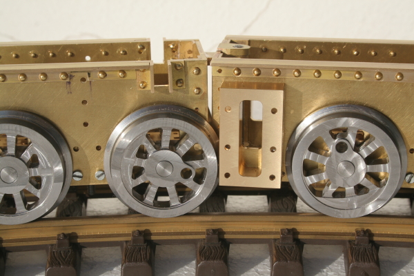

Mein erstes Ziel war die Montage der beiden Triebwerksrahmen mit Gelenk , Rädern und Achsen, um die Richtigkeit meiner Konstruktion, vor allem aber die Kurvengängigkeit zu testen. Nach einigen Schrotteilen und Änderungen ist das jetzt gelungen.
Bitte bei den Bildern beachten, dass die Räder noch nicht feinbearbeitet sind, sie sind auch nur auf die Achsen aufgesteckt und die Schraubverbindungen sind nur Provisorien.
Probemontage (dampflok)
Probemontage Vorn (dampflok)
Mit dieser Gelenkvariante, die dem Original sehr nahe kommt, ist es möglich auf R1 zu fahren. Sicher bleibt nicht viel Platz, z.B. zwischen Rad und Zylinderträger bleibt nur 1mm, aber es funktioniert.
Zwischen die Gelenkteile wird noch das Dampfgelenk eingebaut. Der provisorische, durchgehende Bolzen wird durch zwei entsprechend kurze ersetzt, dann habe ich in der Höhe 30mm und in der Breite 17mm zur Verfügung. Das Dampfgelenk muß ja für zwei Leitungen gebaut werden. Das Original braucht für den Verbundbetrieb nur eine Leitung. Das zu machen ist aber illusorisch.

Die Federung funktioniert jetzt schon ganz gut, das Biegen der Federblätter und die richtige Einstellung der Federstärke mache ich sicher erst dann, wenn ich das komplette Gewicht abschätzen kann.
Über den beiden Treibachsen ist bereits die Führung für die Lagerung der Steuerwellen zu sehen. Ich kann damit die O&K-Patentsteuerung ziemlich exakt nachbauen, die ja die Achse mit der Lagerung der Steuerwelle verbindet, um die Ungenauigkeit bei der Federbewegung auszugleichen. Für das Modell hat das praktisch sicher keine Bedeutung, aber es ist nun mal mein Modellbauspleen, solche technischen Einzelheiten auch funktionstüchtig zu bauen.
Gelenk auf R1 (dampflok)
Rahmen von oben auf R1 (dampflok)
Die Winkelteile sind alle genietet, geht mit der Nietzange vom atelier mb (Schweiz) ganz gut, auch wenn die Rückseite der Nieten nicht besonders exakt ist.
Die Räder wurden auf der Spurkranzseite komplett gefräst (einschließlich der Winkel des Spurkranzes), dann die Rückseite abgedreht. Jetzt muß noch der Radius feinbearbeitet und die Speichen abgerundet werden. Das wird eine der ungeliebten Handarbeiten. Dann kann ich die kugelgelagerten Achsen fertigmontieren.
Bis jetzt bin ich eigentlich zufrieden, da ich in den nächsten Wochen beruflich wieder viel mehr zu tun habe, wird der nächste Bericht wohl nicht so viel zeigen.
Vielen Dank noch mal an Ullrich und Rene, die mir beide mit den Fotos vor allem der Rahmenteile sehr geholfen haben.
