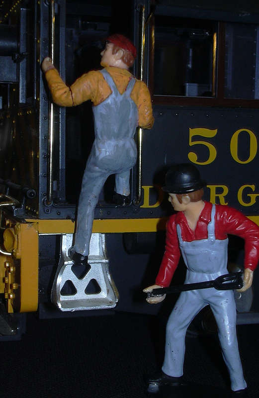

Nach langem Suchen fand ich endlich den passenden Lokführer für die grosse Gasmechanical Davenport. Allerdings schaut der Lokführer immer nach vorne, auch wenn er rückwärts fährt. Jemand muss die Strecke hinter der Lok sichern. Bald war mir klar, dass ich dazu eine zweite Figur verwende will. Die soll aber nicht einfach im Führerstand stehen, denn die Arme Sau muss ja immer wieder Weichen stellen gehen. So habe ich mich entschieden die Figur auf der Leiter irgendwo zwischen Boden und Führerstand mit Blick nach hinten zu positionieren. Mit einem Schritt wäre er im Cab drinn und mit zwei auf der Erde. Aussen an der Leiter sieht er zudem auch neben angehängten Wagen nach hinten.
Das birgt natürlich im Modell dieselben Risiken wie im Vorbild, wenn man eine Figur am äussersten Rand des Lichtraumprofils mitfahren lässt, kann sie irgendwo streifen. Die Figur muss deshalb angeklemmt und nicht angeklebt werden, damit sie ohne Brüche wegfällt wenn's mal kracht.
Sowas gibts natürlich nicht zu kaufen. Ich habe den Trainman auf der Lokleiter aus einem LGB Kohleschaufler, wie rechts zum Vergleich hingestellt, gebaut. Bei der Wahl war mir das leicht elastische Material willkommen, damit ich eine gewisse Spannkraft habe, ohne dass was bricht.
DSCN0015 (Mikado)
Ich habe im den Kopf, beide Arme und das rechte Bein beim Schenkelhals und beim Knie abgetrennt die Winkel verändert, mit einer Draht-Armierung eingebohrt und in anderer Stellung mit Epoxy Kit wieder zusammengeklebt. Zum Modellieren des Epoxykit habe ich einen Zahnstocher wie ein Mikrowallholz verwendet. Den Bowler-Hat habe ich zu einer Schlappmütze umgebaut. Das Schirmchen ist der Letzte Rest von der Hutkrempe. Natürlich habe ich auch die Farbe angepasst. Der linke Arm ist drehbar, damit ich ihn an der Leiter justieren und anklipsen kann. Dazu habe ich die Hände so gefeilt, dass sie wie ein Klips an den Stangen halten. Das Blitzlicht ist unerbittlich die feine Naht wo der Arm drehbar ist sieht man im Garteneinsatz genauso wenig wie die paar Glanstellen.
