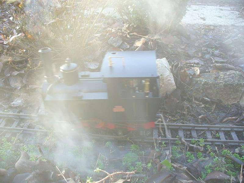

am Freitag war ich bei Regner, es hat fast alles gepasst. :D
Lediglich das Schieberfederblech hatte nicht genug Spannung, das wurde ausgetauscht und die Stopfung an der Schieberstange war nicht optimal. Die Lok ist dann mit Kompressor schon schön gelaufen.
Das machte natürlich Lust auf mehr, und Sa und So wurde erstmals angeheizt (für mich war es auch Premiere), und was soll ich sagen ich habe mit dem Nürnberger Christkind um die Wette gestrahlt. Die Achenseelok läuft auch unter Dampf :) .
Hier noch zum Beweis 2 Bilder für den beim großen Vorbild recht seltenen Winterdampf:
Achenseelok Winterdampf1 (ziller)
Achenseelok Winterdampf2 (ziller)
Deine schönen Detaillierungen sind natürlich auch für mich Ansporn zu mehr, wie auch Tobias Rauchkammertür...
Einen schönen 1. Advent wünscht euch
Reiner

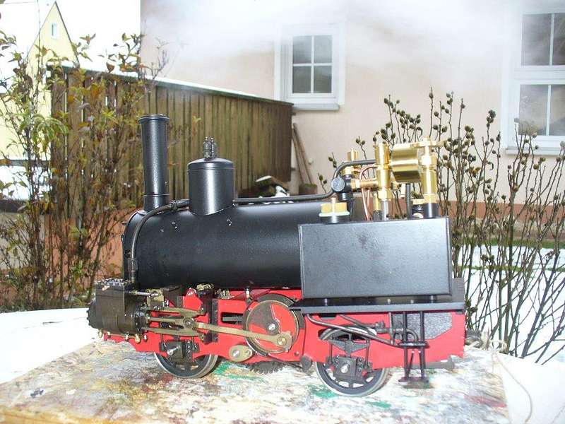

Am Wochende hatte meine Lok das erste Mal Freilauf auf der Adhäsionstrecke.
Aber nicht ohne dass vorher ein Problem zu lösen war.
Die Kuppelstangen wollten nicht so recht rund laufen, sie klemmten. Manfred gabe die entscheidenden Hinweise:
-Die Räder auf der Lokachse liefen nicht leicht genug (ich hatte da beim Spureinstellen die Räder wohl zu sehr in den Rahmen gepresst. :oops:
-Die Federattrappen saßen zu fest am Lagerblock.
Nachdem ich beides gerichtet hatte, liefen die Räder einwandfrei und der Außeneinsatz war gerettet.
Insgesamt lief sie ca. 25 Minuten am Stück, noch ohne Servos und Fernsteuerung. Als sie sehr langsam bei ca. 1 bar fuhr hatte ich das Gefühl das sie etwas ruckelte, da muss ich wohl auch noch mal die Steuerung und die Einstellung der Kuppelstangen genauer inspizieren.
VG
Reiner
Achenseelok Testfahrt (ziller)

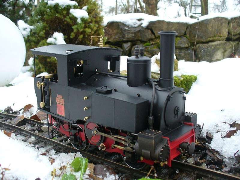

Nach langer Zeit mal wieder ein update zu meiner Achenseelok.
Nachdem im letzten Winter die ersten Fahrten ganz gut verlaufen sind, gab es doch in Folge einige Probleme:
- das Umsteuern wollte gar nicht klappen
- schlechtes Fahrverhalten insges., trotz vieler Einstellversuche
- ein Schwingenstein aus Teflon war aufgearbeitet
Ich brachte die Lok dann zu Fa. Regner, da wurde der Schwingenstein auf Messing getauscht und die Lok eingestellt. Naja als sie zurückkam, ging sie auch nicht so recht leichtgängig, sie ist dann genau einmal gelaufen, dann war der andere Teflon-Schwingenstein durch (Frühjahr 2016).
Ich hab sie dann selber nochmal zerlegt, die Steuerung nochmal neu eingestellt, den Schwingenstein getauscht, die Schieber überarbeitet. Und siehe da, sie lief jetzt, und das Umsteuern war erstmals leidlich möglich. Leider nicht sehr lange, bis dann eine Treibstange an der Kreuzkopfaufnahme brach (Sommer 2016). Leider war keine Treibstange vorrätig, und ich musste einige Zeit auf Ersatz warten.
Mittlerweile läuft sie sehr gut, im kalten Zustand butterweich, das Umsteueren klappt einigermaßen (eine Rangierlok wird sie wohl nicht mehr).
Meine Erkenntnisse:
-die Messing-Schwingensteine verwenden (die Teflon halten nicht)
-immer die beweglichen Teile gut ölen, am besten mit Heißdampföl, und immer auf lockere Schrauben untersuchen, ggf. nachziehen.
-Umsteuerungstange ohne die Federn am Servo montieren.
-warum die Treibstange gebrochen ist - keine Ahnung.
-nicht aufgeben!
Vielen Dank an Manfred, der mir immer gerne Tipps gegeben hat, und mich ermutigt hat weiterzuprobieren.
Anbei ein Bild im jetzigen Zustand, ich habe sie optisch noch ein wenig verändert:
-Kesselbänder
-Rauchkammertür nach Vorbild Tobias
-Messingzierleisten am Führerstand
-RC-Kiste hinten aufgefräst, so bessere Wirkung und Schürhaken kann vorbildgerecht eingelegt werden.
Achenseelok (ziller)
VG
Reiner

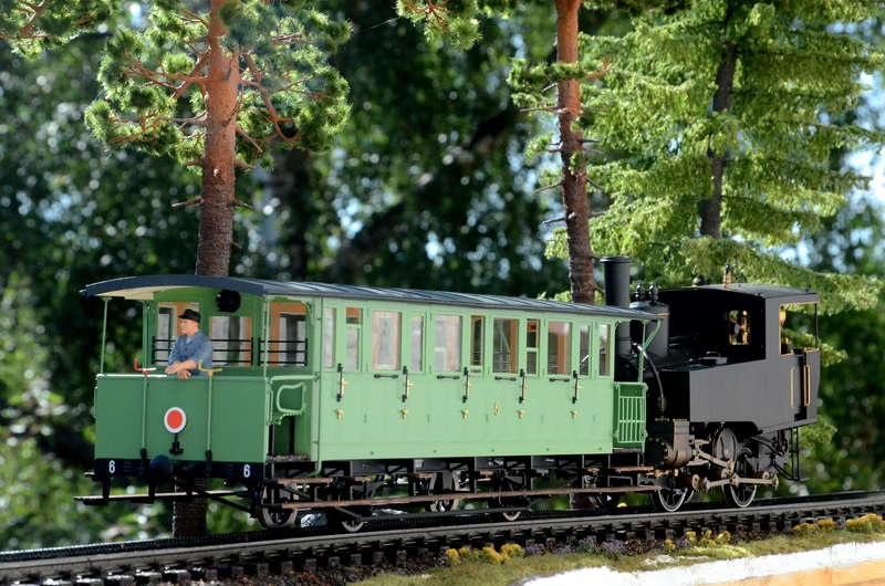

Beiträge: 1684
Re: Achenseebahnlok in 1:22,5
Hallo Peter,
ich glaube nicht, daß Manfred meine Lok zu den fahrfähigen gezählt hat,
daher stimmt also die 4.
Frustrierend war für mich, daß ich im Dezember 15 die Lok nach
intensiver Einstellung so weit hatte, daß sie vor und zurück gut lief.
Doch ab da gings bergab ( leider nicht auf der Zacke)
Und nach einer guten Stunde verstellte sich regelmäßig der rechte Schieber - ich
habe nicht rausbekommen, woran das lag.Und nach jeder neuen Einstellung
lief sie noch ein wenig schlechter. In Leipzig machte sie dann nur noch Bocksprünge.
Ob und was ich falsch gemacht habe , war nicht herauszubekommen.
Nun hat sie ein Experte in den Händen. Ich hoffe, hier findet sie ihren Meister.
Wenigstens macht mir der Liebl Wagen Freude, geschoben wird er derzeit
aber von der Schweer /Reppingen Maschine entgegen dem gestellten Bild.
Über 100 Stunden hat die auf dem Buckel und fährt tadelos !
DSC_3235 (T 20)
