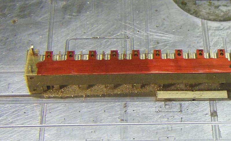

Es reicht aus, um nun, wenn ich das Material um 90° gedreht habe, die Befestigungslöcher (Anzahl variiert je nach Scharniertyp) zu bohren.
Danach wird es abgelängt.
Ich denke, dass Du vorher noch die Aussparung für das jeweilige Gegenstück in das "Rohr" mittig oder an beiden Rändern ausfräst, damit das Scharnier auch eine Führung hat.

fspg2 hat geschrieben: Ich denke, dass Du vorher noch die Aussparung für das jeweilige Gegenstück in das "Rohr" mittig oder an beiden Rändern ausfräst, damit das Scharnier auch eine Führung hat.
nein, ich Bohre zuerst ein oder zwei Löcher 0,4 – 0,5 mm so wie für die obere Zeichnung beschrieben und dann die Kontur mit 1,0 mm. Dann drehe ich die Vierkantstange um 90°, sodass ich das zweite Bild habe.
Jetzt mache ich die Aussparungen rechts und links oder mittig in das Scharnier mit einem 0,5 mm Fräser (hatte ich im oberen Beitrag vergessen zu beschreiben). Auf der Zeichnungsdraufsicht oben/unten oder mittig.
Nun mache ich die Bohrungen für die Halteschrauben oder Nieten und danach bestimme ich die Länge/Breite. Man muss eben sehr oft die Bohrer/Fräser wechseln.

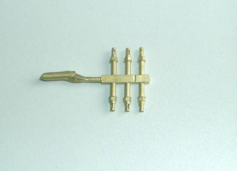

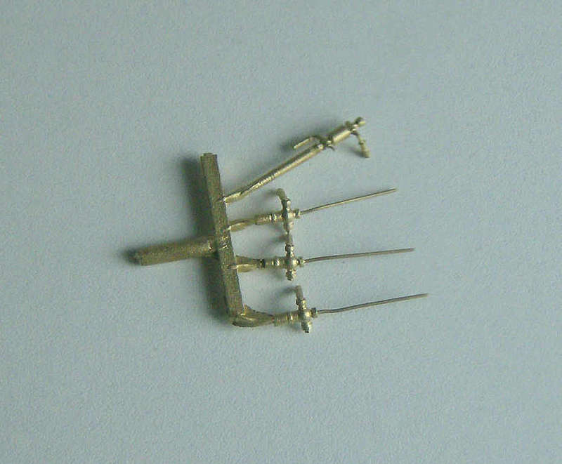

Diese Teile kamen gestern mit der Post.
T3 - Wasserstand-Prüfhahn und Dampfdomventil (Regelspur)
T3 - Zylinder - Ablassventile (Regelspur)
Die Schlitze in den Ablassrohren sind 0,5 mm breit und haben eine Innenbohrung von ca. 0,95 mm. Die Ventile wurden mit einem Einlegekern gegossen.

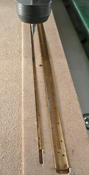

Bei meinen anfänglichen Versuchen zum Spannen kleiner Teile, wurde ich mit dem Bohren von Zentrierlöchern nicht immer glücklich. Ich verwendete ein auf den T-Nutentisch aufgespanntes Ureol-Reststück als Untergrund.
Helmut´s Methode, Nuten in MDF zu fräsen, brachten mich schneller zum Ziel.

Gerade im weiteren Baufortschritt und bei zunehmender Bearbeitung habe ich mit meinen MDF Taschen in die ich die Teile Presse mehr Erfolg gehabt.

Laufen Dir die Bohrer bei dem 8mm x 8mm Profil weg? Nimmst Du zum Fixieren anschließend 1mm Stahlstifte?
Nein, die Bohrer laufen nicht weg. Ich stelle auf „Sackloch“ und bohre in der Z-Achse (je nach Bohrerdurchmesser) mit 0.05 – 0.20 mm Zustellung.
Zum Zentrieren nehme ich 1,0 mm Neusilber (250 mm Stange). Ich schneide mir vier Stücke, immer ca. 5,0 – 6,0 mm mehr als die Materialstärke ab. Danach schleife ich die Bolzen unten etwas spitz an.

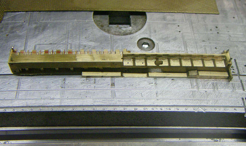

Ich fräse z.Z. gerade die Fensterdrehpunkte oben und unten am Gehäuse (Bilder folgen). Hier ist mir meine Methode lieber. Ich habe hier 0,5 mm Löcher für die Befestigung am Gehäuse vorgesehen. Selbst nach mehrmaligem drehen und nochmaligem bohren (ich war bei der ersten Bohrung nicht tief genug) passte der 0,5 mm Bohrer noch in’s Loch.
T 3 Fensterdrehpunkt (Regelspur)
T3 Zentrierbolzen (Regelspur)
Sicherlich ist hiermit nicht das letzte Hundertstel an Wiederholgenauigkeit zu erreichen, aber es ist oft ausreichend.

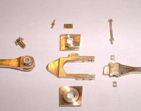

Ich werde diese Methode sicher mal anwenden. Nur sehe ich jetzt keinen Bedarf dafür, da ich meine Steuerungsteile schon vor langer Zeit noch ohne „CNC“ auf einer Handkurbel ausgefräst habe und Deine Methode noch nicht kannte.
Ich hatte mir damals eine Zeichnung mit Massen neben die Fräse gelegt, eine zweite Zeichnung auf selbstklebendes Papier gedruckt, und dann auf das zu bearbeitende Messingteil geklebt. Den Rest habe ich mit einem Handschleifer und verschiedenen Feilen erledigt.

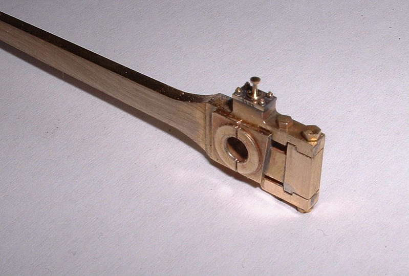

T3 Steuerungseinzelteile (Regelspur)
Treibstangenkopf (Regelspur)
