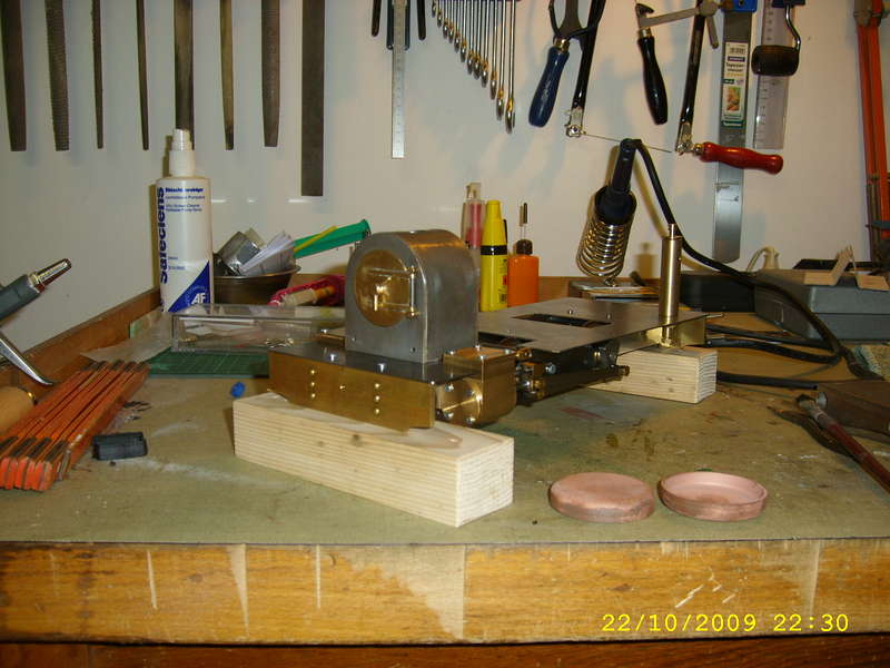

Es gibt wieder Fortschritte beim Bau der Lok zu vermelden. Die Rauchkammer mitsamt Tür und Scharnier ist soweit fertig. Was mir im Moment Gedanken macht ist der Übergang zum Schornstein. Da versuche ich gerade eine Art Rosette aus Kupferblech zu drücken und zu biegen, mal sehen ob es mir gelingt. Die normalen Schlitzschrauben an der Lok werden übrigens noch durch Modell Sechskantschrauben ersetzt.
Dacre mit Rauchkammer (GWR14xx)

Hallo Andreas,
ist doch eine saubere Arbeit, Deine Rauchkammer. Die Blechbearbeitung scheint Dir zu liegen.
Die Lok sieht in dem Link auf Deinem ersten Beitrag ja richtig interessant aus. Da ich den Plan nicht kenne, kannst Du mal die Hauptabmessungen verraten, Maßstab, Länge usw.?

Hallo Michael (Dampflok),
danke für dein Interesse an der Lok. Die Lok wird gebaut nach dem Bauplan von Erik-Jan Stroetinga (NL).Sie basiert aber auf einem älteren Entwurf von Peter Jones (GB) und ist ein Freelance Modell, also ohne ein konkretes Vorbild. Der alte Plan sah die Verwendung von Roundhouse Teilen vor und war im Prinzip eine Feldbahnlok mit offenem Führerstand wie sie in den Minen in England häufig verwendet wurde.
Bei der Version von Erik-Jan Stroetinga wird auf die Verwendung der Roundhouse Teile verzichtet, es muss alles selbst hergestellt werden. Die Lok ist 16mm scale also etwa Maßstab 1 /19. Die Räder sind auf den Achsen verschiebbar so das mann auf 32 oder 45mm Gleis fahren kann. Die Abmessungen sind L=288mm + Puffer/Kupplungen.Breite:114mm Höhe 144mm. Die Zylinder sind laut Plan 14mm Bohrung bei 16mm Hub und runden(!)Flachschiebern.Bei mir allerdings 13mm Bohrung da ich das passende Werkzeug hatte. Der Kessel soll eigentlich aus 2 Zoll (50,8mm)Cu.Rohr mit 1mm Wandstärke hergestell werden was ich aber nicht auftreiben konnte.Ich werde wohl 50er Messingrohr mit 1mm Wandstärke verwenden müssen was ich noch habe. Die Lok hat eine innenliegende Slipexzentrik Steuerung, was aber bedeutet das sie vor der Rückwärtsfahrt erst eine halbe Radumdrehung rückwärts geschoben werden muss. Der Einbau einer Fernsteuerung ist im Plan nicht vorgesehen aber leicht möglich.Die ganze Lok ist simpel und robust aufgebaut, es wird viel Stahl verwendet.
Weitere Informationen findet mann übrigens in dem Buch "Building Small Steam Locomotives" von Peter Jones (kann über Amazon oder Ian Allen bestellt werden), ist allerdings in Englisch.
Gruß,

Hallo Andreas,
Danke für die Informationen. Ich hatte eigentlich vermutet, daß es dazu in England ein Original gab. Dort gibt es ja doch einige ähnlicher Lokomotivbauarten.
Willst Du den Kessel selbst löten? Ich habe es nach vergeblichen Versuchen aufgegeben und von Fachleuten machen lassen.
Aber, die besten Erfahrungen sind die, die man selber macht.
Ich werde Deine nächsten Berichte weiterverfolgen.

Hallo Michael,
das es sich um ein Freelance Modell handelt stört mich nicht weiter.Es gibt/gab soviele Schmalspur Damploks in England die so oft umgebaut wurden das es durchaus möglich ist das eine sehr ähnliche Lok existiert hat oder auch nicht! :roll:
Ja, den Kessel werde ich versuchen selbst zu löten. Ich habe etwas Erfahrung im Hartlöten und sollte es wieder Erwarten mit meinen beiden Brennern( meine Frau hilft mir dann immer mit dem zweiten Brenner) nicht gescheit funktionieren werde ich es halt mit Gas und Sauerstoff in einer befreundetten Werkstatt machen. Der Gag ist eigentlich nur schnell genügend Hitze an die Lötstelle zu bekommen und zu das Lot zum fliesen zu bringen bevor das Flussmittel weg ist und die Metalloberflächen wieder oxidiert/verzundert sind. Soll heißen zu langes Braten mit zu kleiner Flamme geht nicht!
