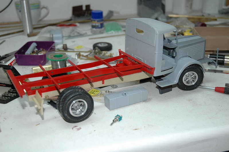

echt großes Kino! Ein klasse umbau, und toll, wie Du Funktionstüchtigkeit und Modelltreue in Einklang gebracht hast. Ich bin begeistert!

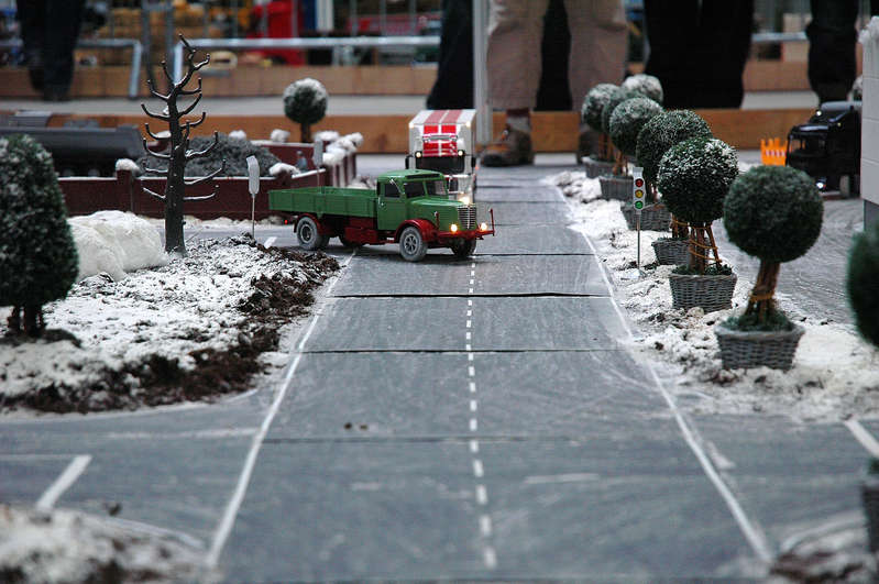

Wollte euch von den vergangenen Test-Tagen meines Büssings auf der Faszination Modellbau in Sinsheim´berichten.
Ich durfte dort bei den "Funktionsmodellbauern Spur G" ausgiebige Testfahrten durchführen. Auch mein Bockkran kam dort wieder zum Einsatz.
Also der Büssing hat tadellos seine Runden gedreht. Den einzigen Ausfall hatte er wegen einem gebrochenen Messingstift, der das Kronenrad mit der Hinterachse verbindet. Er war voll beladen mit Schnee(Mehl) und ich wollte die Laderampe hochfahren. Wird jetzt in der Serie mit einem Stahlstift ersetzt.
Auch die Trilexfelgen haben sich bewährt!
Ich habe in den 4 Tagen ungefähr 12 Akkuladungen leer gefahren, und ich habe festgestellt dass gegenüber den Mitfahrern die alle mit dem Faulhabermotor von "kleine Laster" unterwegs waren, der Conrad-Motor sehr viel Strom braucht. Also es lohnt sich doch, nicht auf Billigteile zu setzen, sondern auf Qualität zu setzen.

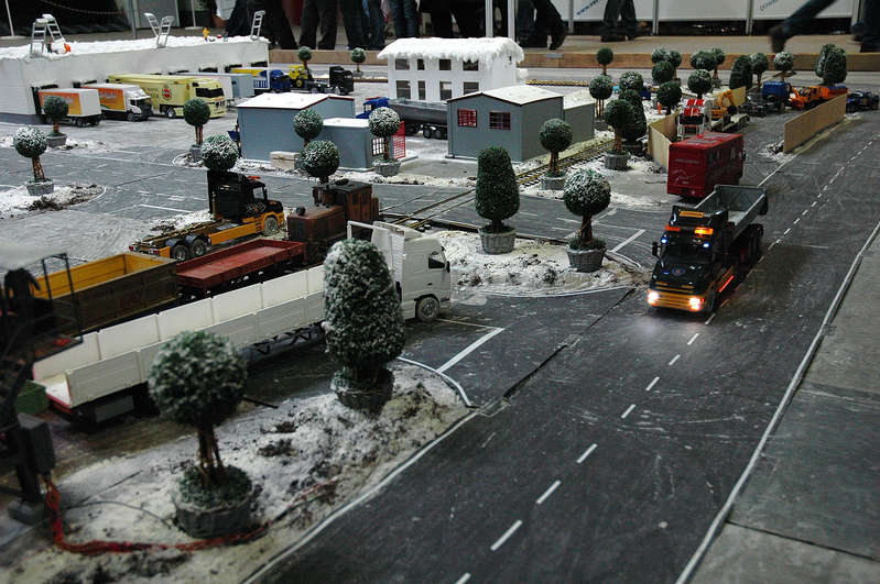

In winterlicher Landschaft unterwegs!

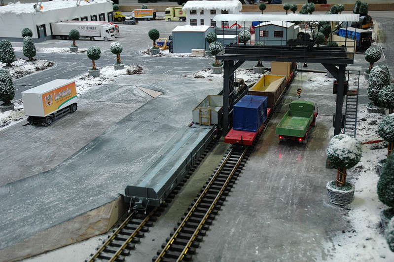

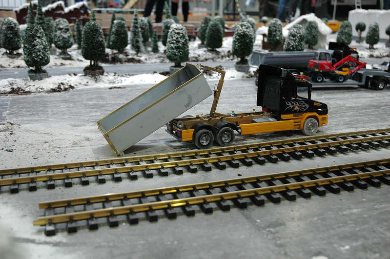

Auch im Winter müssen die Container verladen werden.
RC-Büssing (Handi72)

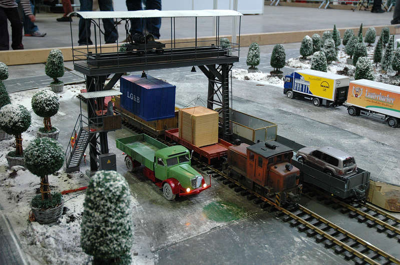

Obwohl der Büssing in 1:24 gebaut ist fällt der Größenunterschied kaum auf. Der LGB Container passt mühelos auf die Ladefläche.

Langsam in die Kurve! Die glatten Strßen sind um diese Jahreszeit tückisch!

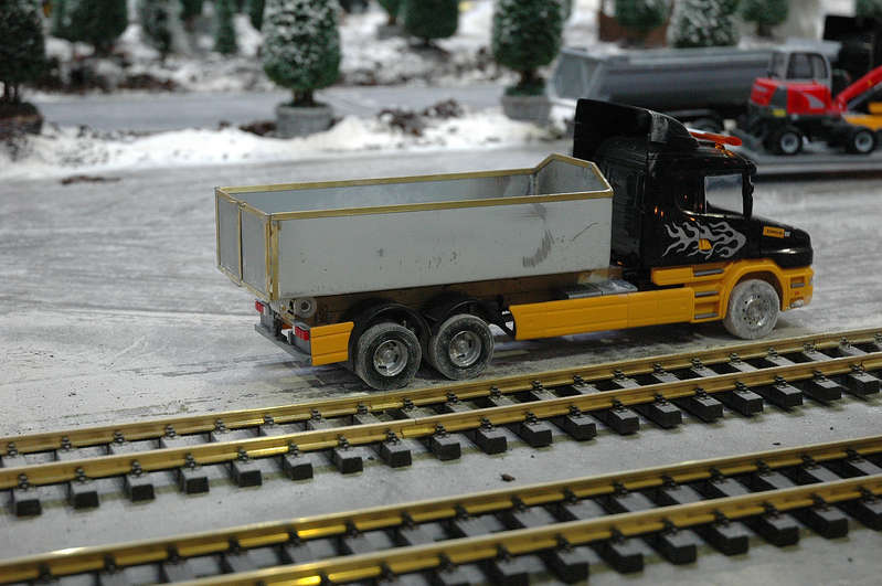

Ein wunderschöner Abrollkipper von Jens Wegener, voll funktionsfähig, auf Emek-Basis.

Der Parkur von den "Funktionsmodellbauerern Spur G" auf der Faszination Modellbau in Sinsheim

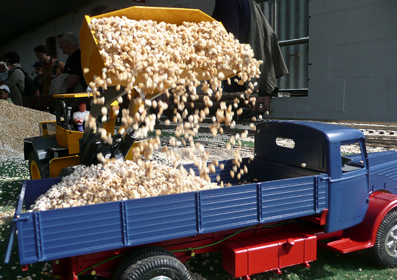

Wir haben den Büssing richtig mit Mehl voll geladen, und er hatte, bis auf den gebrochenen Messingstift, keine Probleme mit der Last.

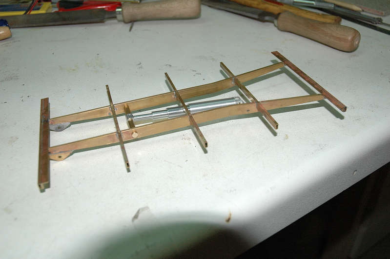

Allerdings hat er manchmal durchgefedert, weil ich nur zwei Blattfederstreifen im Testrahmen hatte. Bei den anderen verbaue ich stärkere Federpakete(siehe Bild
Und zur Traktion muss ich sagen, dass die Starrachse kein Nachteil war, im gegenteil, die Fahrer mit Diff. in ihrem EMEk´s,sind manchmal an den Bahnübergängen, und an der Laderampe hängen geblieben.

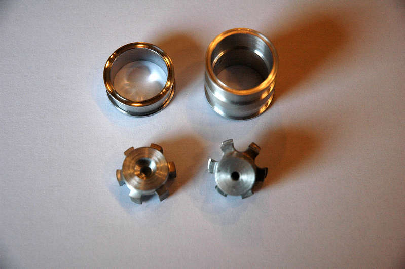

Ja es ist möglich die Felgen zu erwerben. Entweder nur die Felgensterne, als Rohlinge, oder komplett mit Felgenbett und Kugellager.
Auch bin ich mit dem System nicht auf die Revell-Bereifung angewiesen, man kann das Felgenbett individuell den jeweiligen Reifen anpassen.

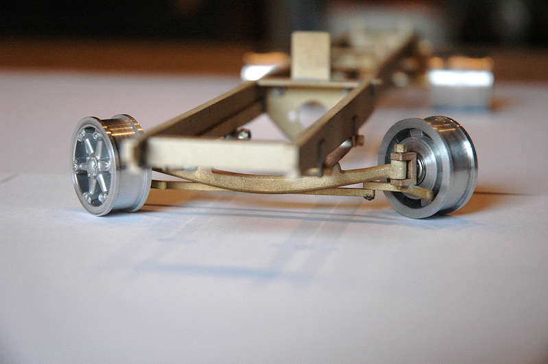

Hier noch ein paar Bilder:

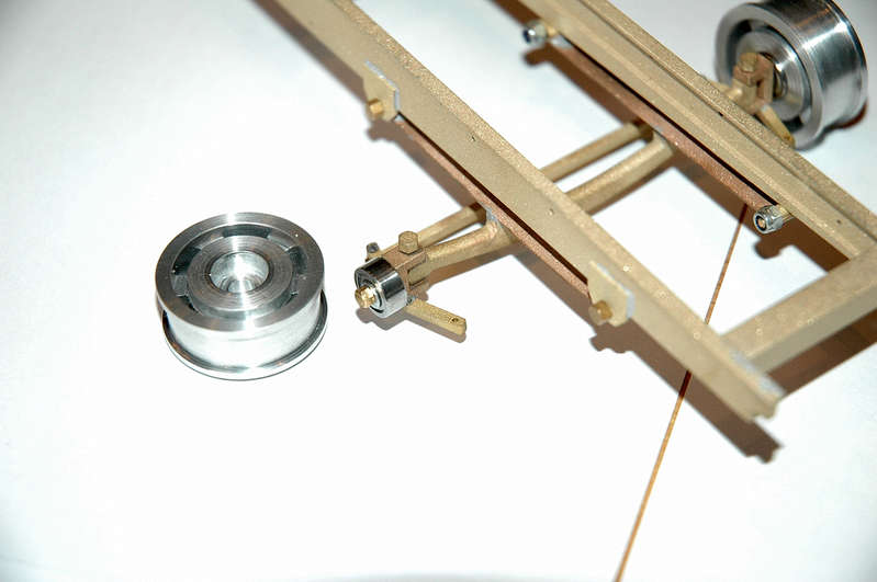

Das Kugellager ist auf den Achsschenkel geschraubt.
Die Felge ist mit einer Passung versehen( keiner Wurfpassung, sondern einer Übergangspassung), die Felge wir einfach aufs Kugellager gedrückt, und bei Bedarf, kann man sie zerstörungsfrei wieder abziehen!

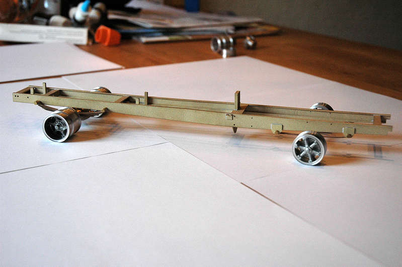

Hier ein Rahmen, mit der geänderten Federung!

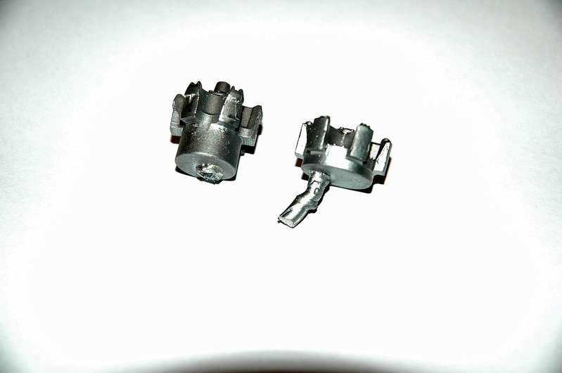

Die Gussrohlinge aus Aluminium.( ALSi7Mg)
Fertig bearbeitete Sterne, mit Passungen versehen ( eine kittselige Arbeit,denn ich besitze keine CNC-Drehmaschine), und Felgenbette ebenfalls mit Innenpassung!
Es wäre toll gewesen, wenn noch mehr Fahrer auf dem Parkur gewesen wären.
Aber so wie Heiko verlauten lies, wird es auch im kommenden Jahr wieder einen Parkur auf der Fastination- Modellbau in Karlsruhe für unsere kleinen Mäßstabe geben.

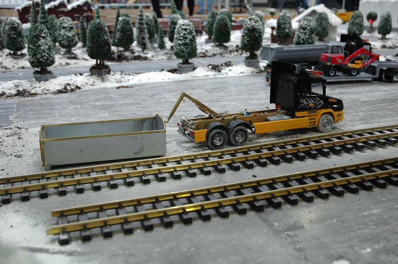

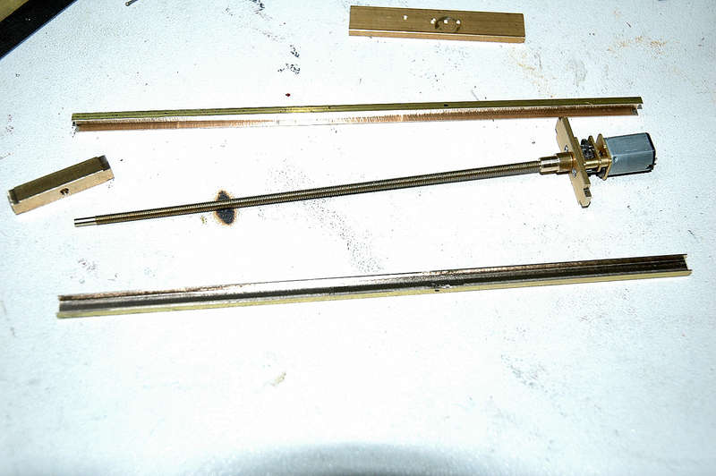

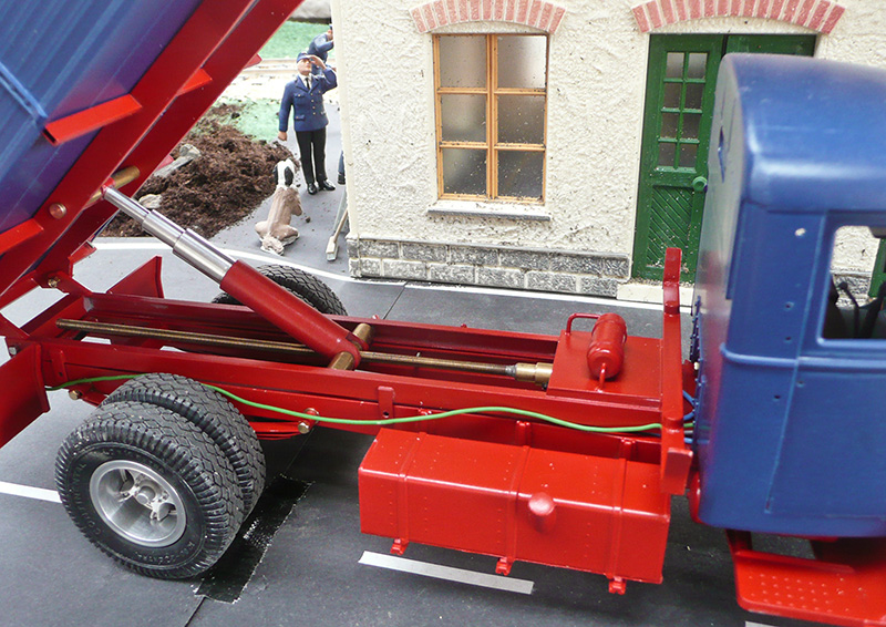

Für die Kippbrücke habe ich mir aus Messing U-Profil gefräst, in der der Spindelbolzen läuft. Und um die Reibung zu minimieren ist der Bolzen in den Führungsschienen Kugelgelagert. Das U-Profil hat die Maße von 6x3 mm.
Das Innenmaß betragt 5,3mm. Das Kugellager hat die Maße von 5x2,5mm.
Somit kann auch wenn die Führunsschienen lackeirt sind nix klemmen.
Die Spindel ist M3.
DSC_8414 (Handi72)

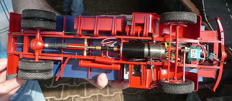

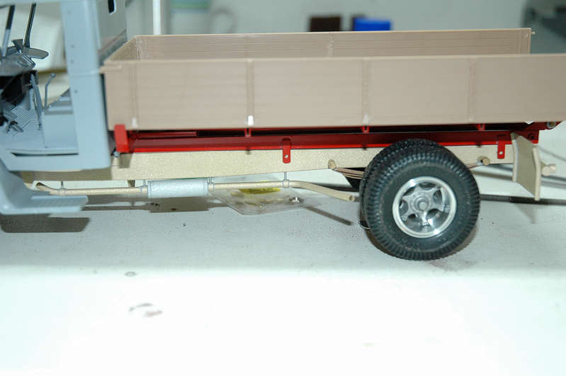

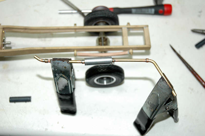

Da der LKW auch im harten Gelände durchhalten soll, habe ich auch die Abgasanlage aus Metall gebaut. Um so weniger Plastik um so besser.
DSC_8420 (Handi72)

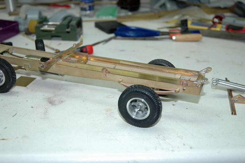

Der Büssing hat den kurzen Radstand, er beträgt 20,6 cm. Also musste ich auch die Bordwände kürzen um ca 2,5 cm kürzen
DSC_8423 (Handi72)
Die Kippbrücke von unten. Der Antrieb ist ein kleiner Getriebemotor mit einer Übersetzung von 100:1 bei 3Volt. Die Hydraulikzylinderattrape ist mit einer Nut versehen, so dass der Zylinder beim einfahren nicht die Spindel blockiert.
DSC_8426 (Handi72)

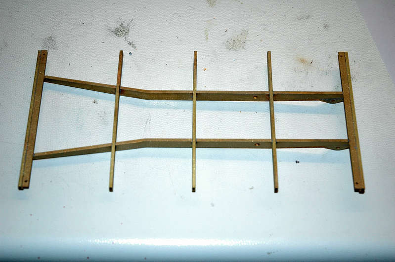

Die Kippmuldenunterkonstruktion ist ebenfalls aus verschiedenen Messingprofilen gebaut
Kippbrücke Büssing (Handi72)
Die ganze Mechanik ist mit dem Hauptrahmen verschraubt.
Die Kippbrücke ist schon lackiert!
15_FFM (fspg2)
der Kippmechanismus am Büssing
17_FFM (fspg2)
Daniels Büssing von unten
22_FFM (fspg2)
Ich hoffe ich konnte dir weiterhelfen!
Die Spindel ist M3.
DSC_8414 (Handi72)
DSC_8420 (Handi72)
DSC_8423 (Handi72)
DSC_8426 (Handi72)
17_FFM (fspg2)
22_FFM (fspg2)

Hallo Daniel,
Hut ab, Ideen muss man haben
Die Kippmechanik ist ganz große Klasse
Wenn du dir den Krupp Titan vornimmst, dann bitte mach einen neuen Fred auf.
Ich habe nämlich auch so ein Plastikmonster (mit Anhänger), was sein eigenes Gewicht nicht aushält
und damit eigentlich nicht einsetzbar ist. Da werde ich dann bei dir genau hin schauen

Hallo Daniel!
Wir gehören leider beide zu den "FFM-Geschädigten" - ich habe auch keine Gelegenheit gefunden, mich bei Dir vorzustellen. Vielleicht nächstes Jahr
Die Idee mit dem Spindeltrieb ist sehr gut. Dazu habe ich noch eine Frage. Am Anfang der Kipp-Bewegung sind die Winkelverhältnisse ja ziemlich ungünstig. Die Winkel zwischen Fahrwerk, "Möchtegern"-Hubzylinder und Kipp-Pritsche sind ja nur sehr klein. Klappt das trotz schwerer Ladung wegen genug Kraft oder sind da noch weitere "Kriegslisten" im Spiel?
Ich grübele schon die ganze Zeit herum, wie sich der Spindeltrieb in den Pseudo-Hydraulik-Zylinder umsetzen ließe - aber eingefallen ist mir noch nicht so viel. Vielleicht ein Extrem-Kardangelenk? Zum Beispiel aus einem Kyosho-Achsentrieb? Dann bliebe aber immer noch die nötige Spindellänge als Problem.
Vielen Dank für die pfiffige Anregung und beste Grüße -
