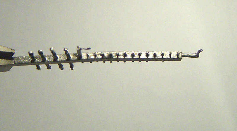

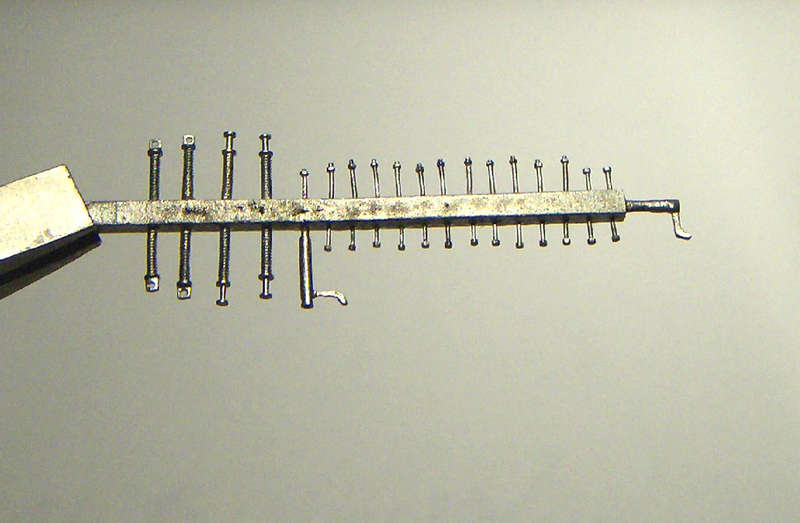

Warum lasst Ihr die Schwellen-Schrauben nicht in VA abgießen? In VA deshalb, weil ich es einfach für stabiler als WM-Guß oder Messing halte, wenn man sie richtig verschrauben will.
Ich habe vor einiger Zeit mal für meine Steuerung und andere Dinge Schrauben in VA gießen lassen. Der Gußbaum ist ca. 40 mm lang.
Die großen Verschluß-Schrauben mit Loch für die Öleinfülldeckel der Steuerungsköpfe, sind 5,7 mm lang und haben einen Gewinde-Durchmesser von ca. 0,8 mm. Die nächsten beiden sind für die ältere Ausführung der Steuerung (Öltipper).
Die kleinen Schrauben und Muttern haben einen Sechskantkopf von ca. 0,6 mm und einen Schaft-Durchmesser von ca. 0.3 mm und sind zum befestigen des Deckels.
Wenn ich mir die Schwellen-Schrauben von Max-25 so ansehe (sehr schön gemacht Max), dann passen mindestens 30 Stück auf einen Gußbaum von 40 mm länge. Der Abguß in VA kostet kaum mehr als ein Guß in Messing.
Ich schreibe den Beitrag um zu zeigen, wenn es um Stabilität geht, was auch in VA möglich ist. Ich denke, man könnte sich sogar die richtigen Schlüssel für die Schwellen-Schrauben gießen lassen, für die ganz Harten unter den Gleisbauern.
Ich habe mal zwei Bilder von meinem Gußbaum eingestellt.
Gruß Alfred

die finanzielle Größenordnung liegt ca. im Bereich von normalem Messing-Guss. Der Abgebildete Gussbaum hat ca. 3,50 € + anteilige Gummiform gekostet.
Die Gießerei kann ich Dir nicht nennen, weil die Sachen über einen Modellbahnfreund gelaufen sind.
Man kann bei der Gießerei auch nicht als Endverbraucher bestellen, da sie die Steuernummer für die Buchhaltung wollen.
Hallo Max,
Wie ist die Festigkeit im Vergleich zu gedrehten MS - Schrauben, und wie die Verwendbarkeit des Gewindes? Hintergrund: für den Echtdampf-Modellbau wären feine Schrauben, die fester sind als MS, gewünscht.
Meiner Meinung nach ja. Es hängt wie bei allen Gussteilen alles am Ur-Modell.
Ich kann Dir, wenn Du in Sinsheim sein solltest, ja mal ein paar Muster mitbringen und du kannst es selbst probieren. Es ist bestimmt besser, als nur darüber zu schreiben.
Gruß Alfred
