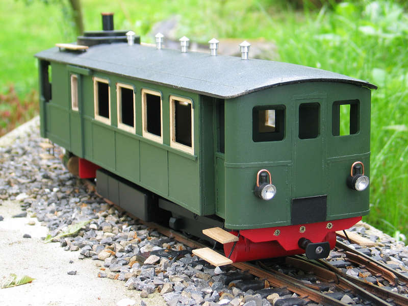

Zu Anfang, als ich lediglich einige Skizzen mit den Hauptabmessungen des Fahrzeugs besaß und ich mir über die Proportionen sowie über den exakten Massstab noch nicht im Klaren war, habe ich an einem satten Wochenende ein Vormodell aus Sperrholz gebaut, um mir da ein wenig Sicherheit zu verschaffen. Danach war für mich schnell klar:
Die Skizzen sind für den Bau eines Modells ungeeignet, da offenbar einiges recht verzerrt war. Die alten Photos gaben das Erforderliche ebenfalls nicht her. Mangels realem Vorbild kam nur zweierlei in Frage: Entweder wenigstens die eine oder andere Vorbildzeichnung auftreiben oder ... Projektende!
Da aber Panier zumindest äußerlich ein respektables HO-Modell anzubieten hat(te), musste es irgendwo passende Informationen geben. Da ich wusste, wo eine Zeichnung der Tssd existierte, habe ich es eben dort versucht und wurde fündig ... Glück gehabt !
Sapperlottchen aus Holz im Garten (99er)
Man sieht glaube ich bei dem Bild einigermaßen, dass die Fensterproportionen nicht ganz stimmig sind !
Schlussendlich bin ich heute froh darüber, den Maßstab 1:22 gewählt und weitgehend durchgehalten zu haben, wenn man von der Spurweite und der Zylinderbaugruppe einmal absieht. So passt das Ganze zu meinen restlichen "Habseligkeiten" recht gut! Interessanterweise entspricht die Treibachse laut Vorbildzeichnung exakt der der Tssd ! Schwabe sparet !
Grüße,

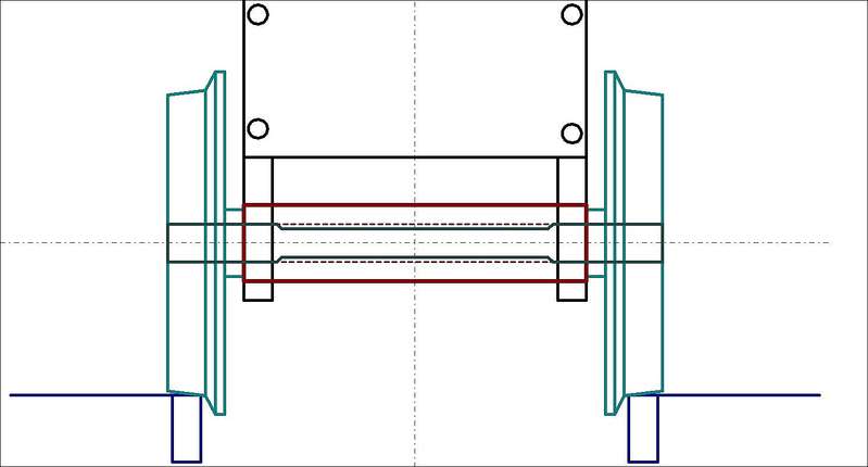

Mit Triebdrehgestell soll's losgehen; es entspricht funktional dem des Vorbilds: Achsfolge 1A, die „Dampftechnik“ bildet wie beim Original eine Einheit und dreht sich beim Bogenlauf um die Kesselachse. Die Dampftechnik stammt weitgehend von Regner: Der Kessel ist der vom Willi, Zylindersatz mit Entwässerung, Gastank, Steuerungsteile. Der Modellkesseldurchmesser ist auf Höhe der Verdickung des Kittelkessels massstäblich. Die größere Dimensionierung von Zylinder und Steuerung machte eine Streckung des Achsstandes um ca. 9mm nötig, die auch im Wagenkasten "zu berücksichtigen" war.
Testmontage Rahmen und Dampftechnik
Die Rahmenlängsträger bestehen aus 3mm Messing, Distanzstücke aus 4x4mm MS-Profil, auf Länge gebracht und mit Gewinde stirnseitig auf der Drehbank versehen. Der Rahmen wurde nach der Testmontage auf dem Cerankochfeld weich verlötet (Kein Witz, geht klasse und verzugsfrei; Weichlöten mit der Flamme liegt mir irgendwie nicht).
Rahmen ausgeachst
Die Lauf- und Treibachse ist ein „Adamsachsenderivat“. Die Achsen selbst bestehen aus VA 1.4305 und sind zur Verminderung der Reibung mittig um ca. 0,2mm geschwächt, die Lagerbünde sind ca. 3mm auf jeder Seite lang. Die Achskörper bestehen aus 8x8 Messingprofil, entsprechend dem Achsdurchmesser ausgebohrt.
Skizze Achse
Diese Konstruktion sorgt für einen leichten Lauf der Achsen ohne Kugel- oder Teflonlager und ohne, dass Präzision verloren geht. Wie sich das über die Betriebszeit verhält, wird sich noch zeigen.
Skizze Achse

Auf dem ausgeachsten Rahmen ist das Kessellager als Querholm auf dem Rahmen zu erkennen. Es hält den Kessel auf dem Rahmen in Position. Über senkrechte Zugstangen und Wiegen unter dem Querholm wird der Kessel auf dem Rahmen gehalten. Dies soll Kräfte auf den Kessel wegen thermischer Ausdehnung ausgleichen.
Seitenansicht
Der Gastank der 99 4702 erwies sich in Sinsheim als etwas mager, gemessen an Dampfentwicklung und Kesselinhalt. Nach ca. 3 Kesselwasserspeisungen ist das Gas alle. Immerhin kam ich auf ca. 15min Fahrzeit, was ich aber noch genauer „inspizieren" muss. Der Gastank liegt deswegen so hoch, weil darunter der Querholm für die Anlenkung der Zugstange durch den Wagenkasten (unter dem Kessel) Platz finden muss.
