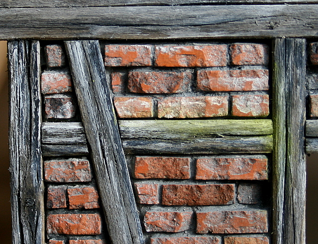

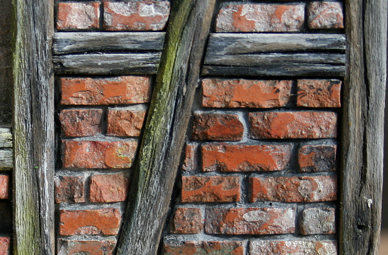

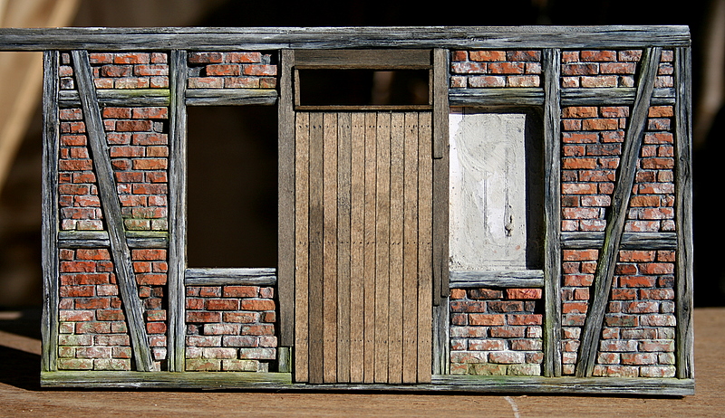

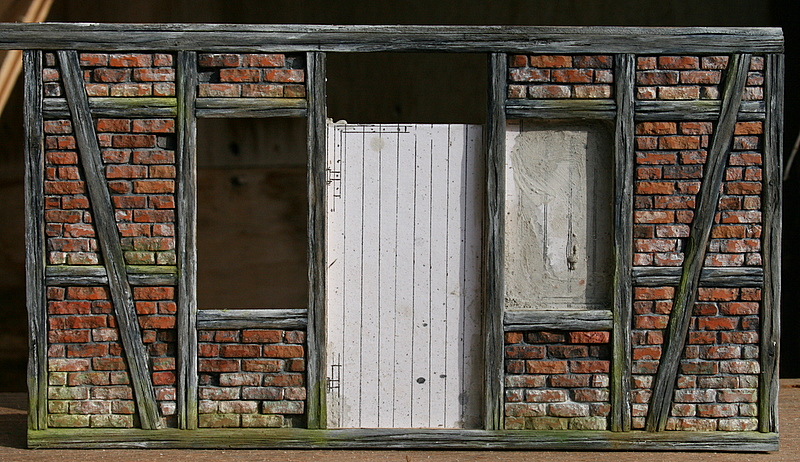

In der Zwischenzeit habe ich die Balkenkonstruktion fertig. Hier dazu 2 Detailbilder (aufgenommen mit meinem Geburtstagsgeschenk, der neuen Digicam .... macht Spass :wink:). Die Balken sind 5mm breit, die Steine haben einen Querschnitt von 11x3mm. Bei jedem Ziegelstein habe ich vor dem Vermauern die Oberfläche noch bearbeitet.
ch08013 (Marcel)
ch08014 (Marcel)
.... und hier ein Bild der fertigen Balkenkonstruktion:
ch08011 (Marcel)

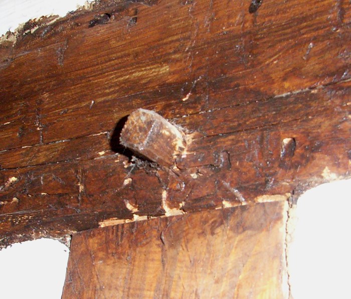

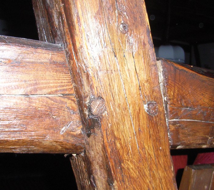

Nun zu den Holznägeln:
Zuerst meinte ich das eigentlich scherzhaft und dachte dabei an so etwas:
Holznagel_1_komp (Rudolf)
Holznagel_2_komp (Rudolf)
Je länger ich aber darüber nachdenke ...
Rudolf

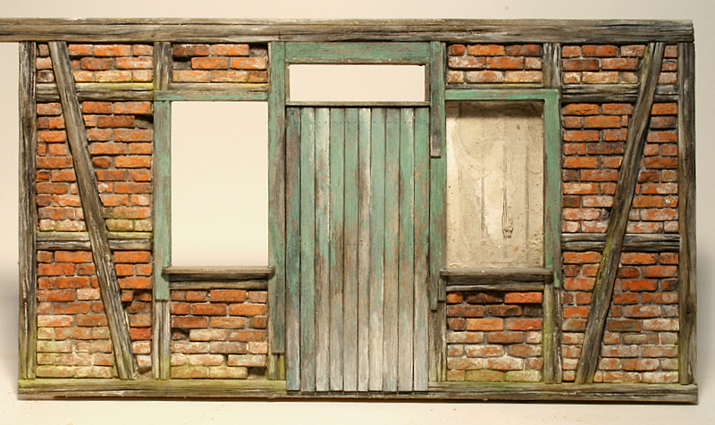

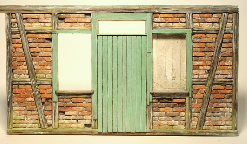

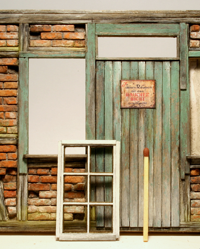

In der Zwischenzeit habe ich wieder in paar kleine Schritte getan:
Die Türe und ein paar Einfassungen mit Lindenholzleisten hergestellt und mit Eichenbeize abgetönt ....
ch08015 (Marcel)
.... die Holzteile mit Vallejo Acrylfarben gestrichen, gemischt aus Medium Olive, Deep Sky Blue, White und Sky Grey
ch08019 (Marcel)
.... anschliessend die Farbe teilweise wieder abgeblättert und mit Wasserfarben nachgealtert.
ch08020 (Marcel)

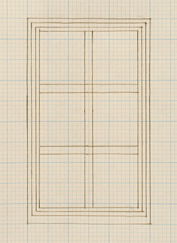

Helmut hat mich, nach meiner ersten Zeichnung, dazu animiert, mindestens einen Fensterladen zu öffnen :wink: .
Für gute Ideen bin ich immer dankbar und so habe ich auch den Mehraufwand für das Fenster nicht gescheut.
Dieses habe ich aufgezeichnet .... :
ch08023 (Marcel)

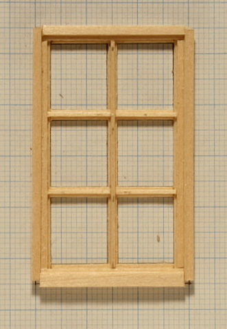

.... die Leisten aus 0,8mm starkem Lindenholz in verschiedenen Breiten ausgeschnitten (mit Stahllineal und Cuttermesser). Anschliessend die Leisten auf die Zeichnung geklebt ....
ch08024 (Marcel)
...und den Rahmen und Fensterflügel mit Acrylfarbe gestrichen.
ch08026 (Marcel)
Die Scheiben werde ich einzeln einsetzen, aber nicht mehr jetzt ..... irgendwie ist mir wieder die Zeit davongelaufen ..... :roll:
