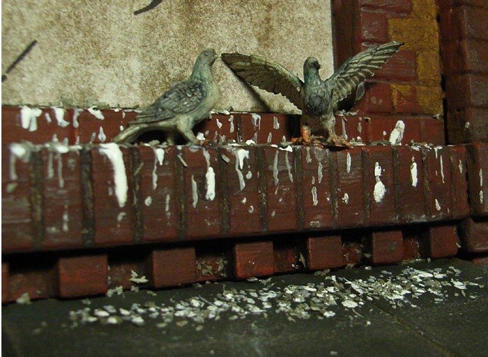

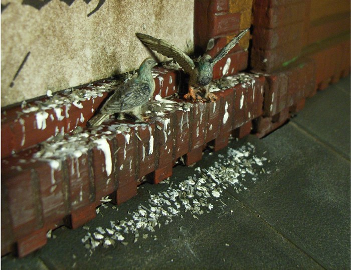

Euere Stellungnahmen, Tips und Meinungen haben mir bei der Gestaltung meines Sch...themas sehr weitergeholfen. Dafür möchte ich Euch an dieser Stelle danken.
Ich habe zwischenzeitlich die Taubenszene überarbeitet, denn Ihr hattet recht: die Haufen waren zu flach. Das ganze Ding sah aus, wie ein paar weiße Farbtupfer. Wenn man bedenkt, daß die ganze Szene nicht größer ist, als ca. 20 Quadratzentimeter, war das recht viel Aufwand für so ein bisschen Schei.., aber ich denke, er hat sich gelohnt. Nicht nur Loks und Wagen sollten schnieke daherkommen, sondern auch die kleinen Details fernab der Schiene.
Als denn, so sieht die Sache jetzt aus und weil ich mich nicht recht entscheiden konnte, welches der beiden Fotos mir besser gefällt, habe ich sie halt beide eingestellt.
Tauben_1_komp (Rudolf)
Tauben_2komp (Rudolf)
Wenn Euch jetzt noch etwas Verbesserungswürdiges auffällt, so sagt es mir bitte. Wenn schon, denn schon.
Rudolf

also wenn du so fragst, bei der rechten Taube könnte man die Stege zwischen den Zehen schmaler machen. Ansonsten sieht es jetzt wirklich gut aus!

sag mal, so schnell, wie Du antwortest, hast Du ´ne Standleitung zu BBF? :D Aber Spaß beiseite. Du hast recht, es sieht wirklich etwas grob aus. Das wird noch erledigt.

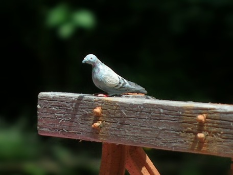

Dein Taubendreck ist ein prima Detail. Die Tauben selbst sind nachbearbeitet von Preiser, nicht wahr? Hier zum Vergleich 'mal meine Eigenbau-Taube ohne Kot:
Die Federn sind nicht so plastisch, aber der Vogel sieht ein wenig mehr wie unsere Dachratten hier in Frankfurt aus ;-) .

Thomas, ich kann Dir leider nicht sagen, von wem die Tauben sind. Ich habe sie vor Jahren zusammen mit einem Taubenschlag gebraucht ersteigert. Nun fand ich diese Tauben eigentlich gar nicht schlecht, vielleicht fast etwas zu plastisch, aber als Basis zum Überarbeiten ganz gut. Bis ich jetzt Deine gesehen habe. Die schlägt meine um Längen. Und daß sie ihren Schließmuskel unter Kontrolle hat, ist ja auch nicht schlecht. Dann ätzt sie wenigstens nicht den Prellbock weg. :D

Da Du danach gefragt hattest, meine Taube ist im Rohbau aus Polystyrol geschnitzt und gefeilt:
Die Spitzen der Deckflügel sind aus Papier, mit Sekundenkleber getränkt. Augen und Krallen sind aus Messing. Die Krallen habe ich später noch dünner geschliffen und die Augen mit einem Hohlfräser verkleinert.
Bei der Lackierung war der schwierigste Teil die schillernden Halskrause und obere Brust (grün und lila, außerdem glänzender als der Rest des Gefieders).
