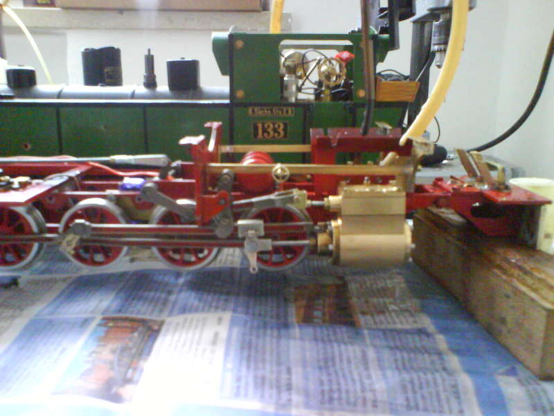

josef
Beiträge: 40
Registriert: So 15. Jan 2006, 14:36
Re: RegnerReko VIIk
Beitrag von josef »
Hallo ich bin auch grade dabei eine Regner 7K neu aufzubauen. Habe die Expaansions-Flachschieber-Zylinder von Regner genommen. Die steuerung muste ich aber daduch etwas vereinfachen wie bei Reppingen seinen Loks. Die Kolbenringe habe ich dieses mal nicht mit Tefflonband gewickelt, sondern aus einem Cylinder Service Kit von"Roundhouse" genomen. Hat alles besser geklapt als ich gedacht habe. Jetz kann ich ich den nächsten Proplemen stellen wie Zylinderentwesserrung und Vorlaufachse. Ciau
josef
Beiträge: 40
Re: RegnerReko VIIk
Beitrag von josef »
Hatte vergessen das bild vorher hoch zu laden. Sori
018 (josef)
