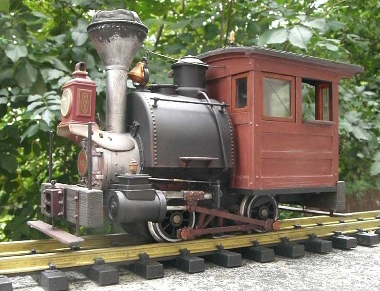

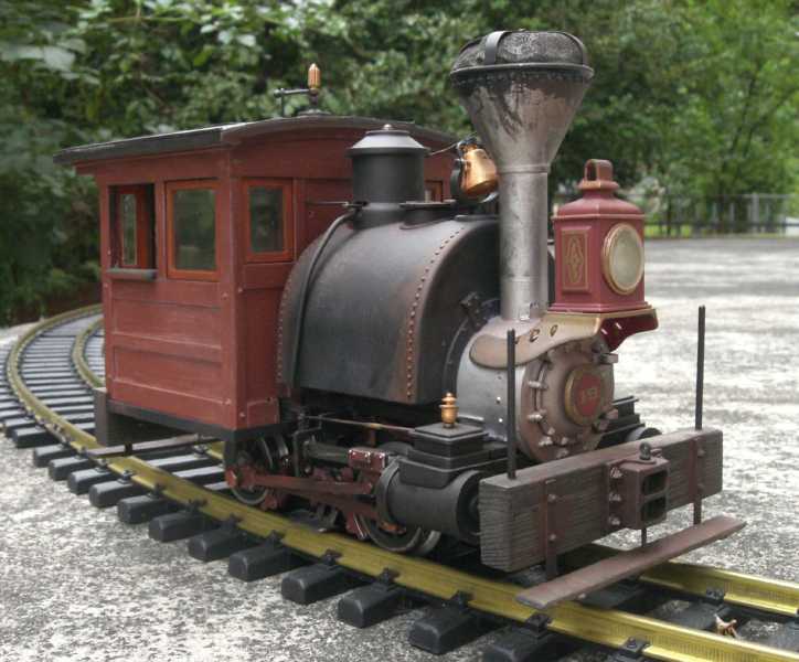

an meiner Rusty sind die Kupplungsaufnahmen in der Tat von Ozark, der Funkenfänger ist aus Flachmessing und feinem Messinggitter. Rauchkammertür, Lampenhalter und Lampe stammen von einer Bachmann 2-4-2.
Für die Lampe und den Funkenfänger habe ich mich an älteren Fotos orientiert, etwa von der "Arcata" der Arcata&Mad River oder dem schönen Titelbild der NG&SL Gazette May/June 1984, siehe unten. Die Grösse der Lampe stimmt schon einigermassen, ist sogar etwas klein, wenn man den Massstab der Lok mit 1:20.3 nimmt. Ich wollte sie einfach etwas zurückdatieren, da die LGB-Lampe eine Azetylenlampe darstellt, die erst nach 1890 richtig passt.

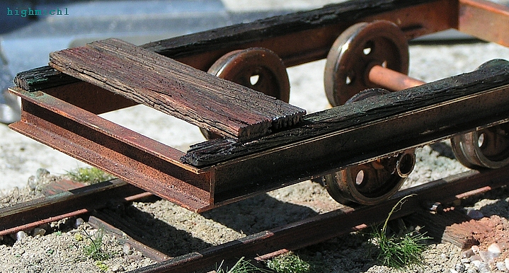

Wenn du deinen verdünnten Lack aufträgst nimmst du einfach einen kleinen harten Borsten-Flachpinsel und bürstest über den Kreidestift. Dabei ensteht eine kleine Pigmentwolke die auf dem Lack kleben bleibt. Bei Holz kannst du dir den Lack sparen da die Oberfläche ja schon rau ist. So ein Kreidestift kostet zwischen 2 und 3 Euro und du brauchst keine große Ausrüstung. Hier mal ein Beispiel für Metall und Holz:

Ich arbeite gerne mit Pigmenten und Puderfarben, weil die so schön einfach tolle Effekte bringen. Ich benutze SCHMINKE-Feinste extra-weiche Künstler-Pastellfarben. Für dunklen Rost z.B. Vandykebraun mit 5 Sternen.H0aufgeber hat geschrieben:Hallo Gion, Hallo Martin,![]()
An die Pigmentvariante hab ich mich auch noch nicht herangetraut,obwohl viele der Meinung sind, dass das die einfachste Möglichkeit ist ein Model auf alt zu trimmen.

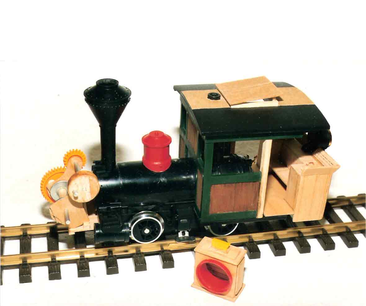

Re: LGB's Rusty mal anders...
Liebe Buntbahner,

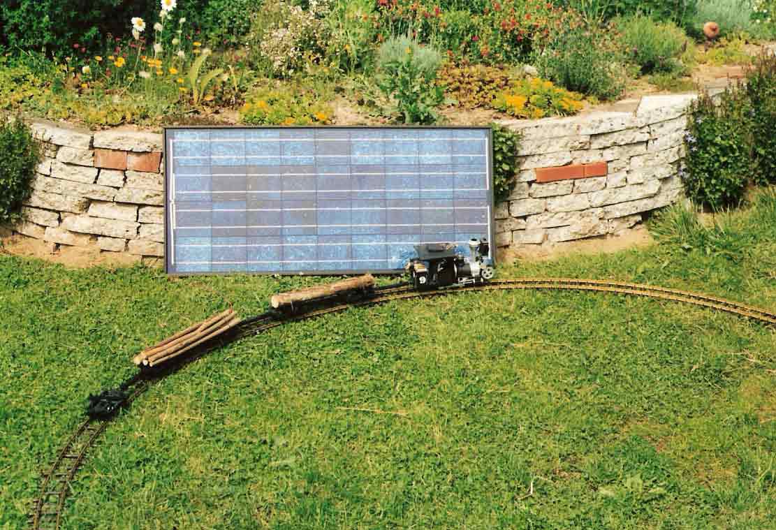

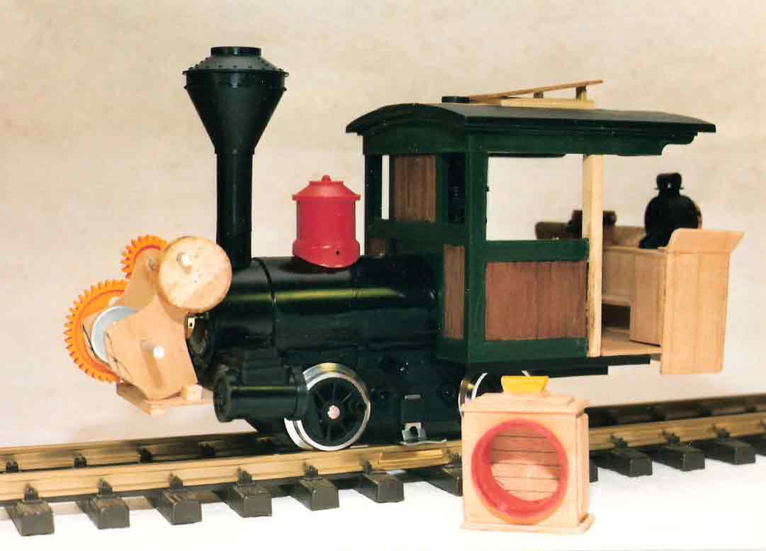

beim Aufräumen habe ich gerade ein paar Fotos wiedergefunden: The Making of Rusty. Und das damalige Experiment mit dem Solar-Paneel. Klappte übrigens bestens - allerdings nur bei Sonnenschein und leichter BeWölkung.
Gruß Martin
Gruß Martin

Hallo Martin,
genial, die meisten Teile sind aus Holz. Manchmal liegt das gute ja so nah.
Ich habe meinen Umbau aus Polystyrol-Platten gefriemelt, kenne die Bastelei mit Holz aber noch aus meiner Zeit des Schiffsmodelbau. Genervt hat mich aber schon immer das Finish, um wirklich glatte Flächen hinzukriegen - Clou auftragen - schmirgeln - Clou auftragen - schmirgeln - Clou auftragen - schmirgeln....
(Das gab es doch mal son Film mit Karate und so - auftragen - polieren - auftragen - polieren...
Deine Oberflächen sehen so glatt aus. Hast du dich auch durch diese Arbeit gequält?
Christian
