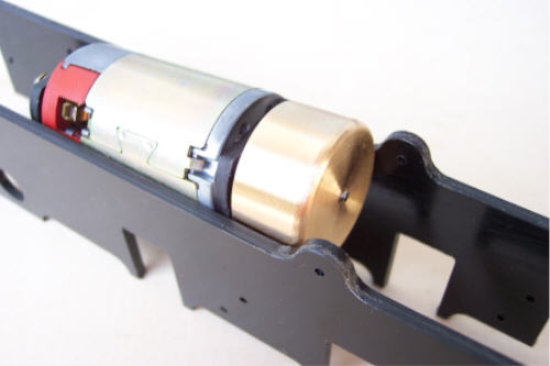

hier die Bilder der Aktuellen Version.Der Motor ist schräg gestellt um für die Aufhängung der 3-Punkt Lagerung Platz zu schaffen.Nach oben hin ist im Gehäuse genug Platz.
3-Punkt Aufhängung (Flachschieber)
Gesamtansicht (Flachschieber)
Motor mit Schwungmasse (Flachschieber)
Die Schnecke hab ich mit einer Selbstgebauten Abziehvorrichtung entfernt.Warm machen braucht man das ganze nicht.
Motorhalterung (Flachschieber)

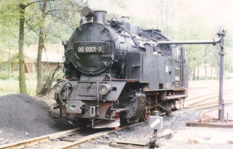

Hallo Flachschieber,
einen kleinen Tipp beim Umbau habe ich da noch, je nach Epoche gehört auch ein anderer Dachaufsatz auf die Lok
99 6001 > Dachaufsatz (Harzkamel)
... und wie wärs noch mit einer anderen EDV-Nummer ????
99 6001 > falsche EDV-Nummer (Harzkamel)
Mfg Harzkamel

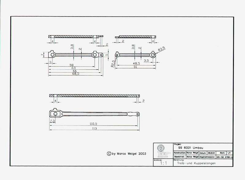

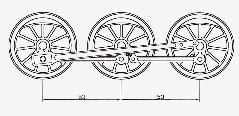

hier die Zeichnungen der Stangen:
Zeichnung Stangen (Flachschieber)
Gesmtansicht (Flachschieber)
An den Stangen habe ich nicht alle Radien und Maße eingezeichnet.
Ich möchte nicht Tagelang nur rumbemaßen.Und mit Maßlinien fängt meine Fräse sowieso nichts an.
Die Kuppelstangen sind geteilt ausgehührt um die 3 Punkt Aufhängung nicht zu behindern.

es freut mich zu sehen, wie die Umsetzung des Umbau von 99 6001 an Gestalt gewinnt, eine sehr brauchbare Zeichnung hast Du schon mal dazu beigesteuert, neben dem interessanten Umbau des Motorblocks natürlich, da sieht man einmal mehr Dein Können :!:
Alle Achtung und Respekt :!:
Ich freue mich auf die Fortschritte, um dann später den Umbau selbst nachzuvollziehen :!:
Das wollte ich nur mal so nebenbei "bemerkt" haben. :roll:
Karl-Heinz :tach: :tach:
