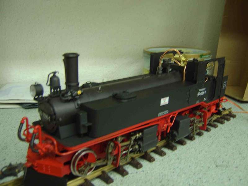

ich las das mal so wie ich s jetzt habmit dem Gestänge . mal sehn ob nächste Woche roll out ist , ob meine Quarze beim Händler da sind und er mein Akkupack fertig hat.

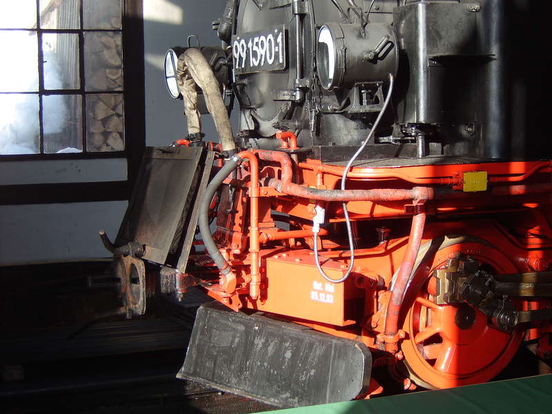

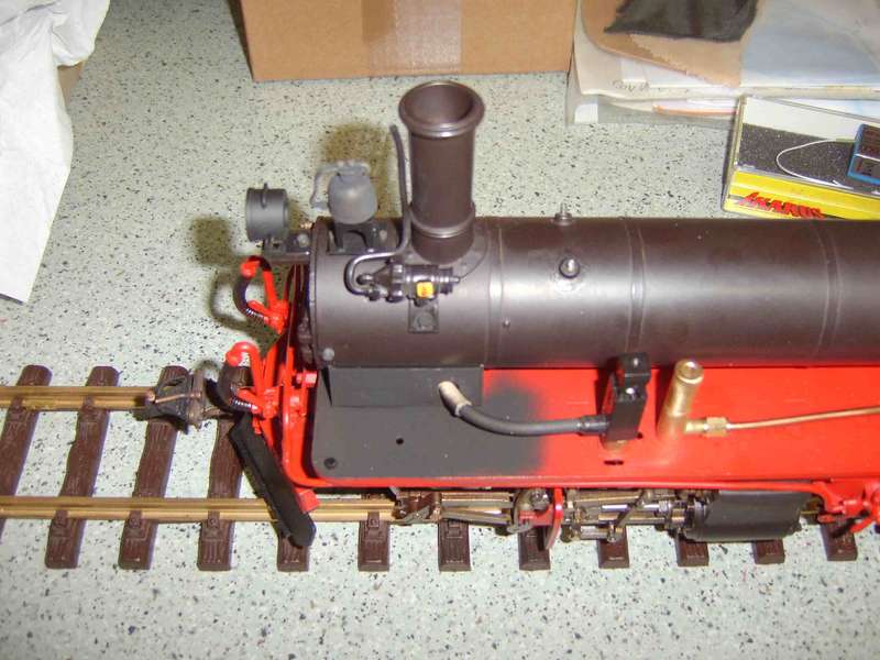

so hab heut weil mir so war - die Säge angesetzt- die Rauchkammertür geht nicht gut auf - sie stöst an den Dampf und Brems anschlüssen vorn an- das Querrohr hab ich gekürtzt und niedriger gemacht wie beim Vorbild.
Orginal (Andreas WB)
Orginal
Front ohne Anschlüsse (Andreas WB)

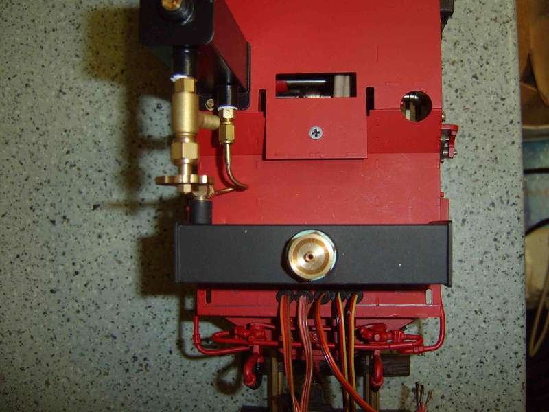

hier nun zu sehn das Speiseventil,der Zünder und das schwarz lackierte Umlaufblech
Gastank (Andreas WB)
Gastank mit Ansicht der Servokabeldurchführung in den "Kohlenbunker"
Ansicht von li.-unscharf ich brauch ein Stativ (Andreas WB)
Ansicht von li.- unscharf ich brauch ein Stativ

könntest du bitte vom Piezozünder Detailfotos einstellen? Ich will das für meine Frieda auch machen.
Die Befestigung und Verkabelung würde mich ebenso interessieren.

Hallo Sven
das ist ein Industriezünder von Regners dickes Kabel und mehr Leistung - er wird einfach auf das Umlaufblech geschraubt und duch einen Durchgang in die Rauchkammer geführt - Länge prüfen ablängen und dann vorn ein Stück der Isolierung so 4 mm entfernen ich verzinn das Ende noch und dann so platziern das es einen Abstand zu einem Metallischen Teil in der Rachkammer hat - Flammenrohr eignet sich gut dann ohne Gas zünden und prüfen ob der Funke überspringt.
