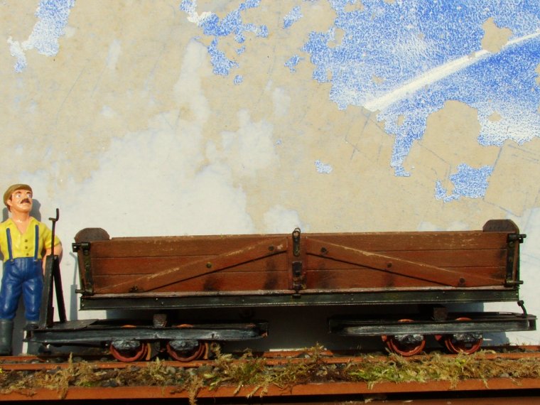

er ist fast fertig . Nur die unteren Riegel der Frontseiten , die Kette oben
und einige Schrauben fehlen noch .
Weil heute aber die Sonne schien habe ich ein par Bilder gemacht .
Kartoffelwagen_07 (Regalbahner)
Wenn Torfbauer Modrich so daneben steht , kann man sehen wie klein der Wagen eigentlich ist . Leider habe ich kein Pferd
nur Kühe und einen Esel , welche aber nicht dazu zu bewegen waren ,
sich vor den Wagen zu stellen .

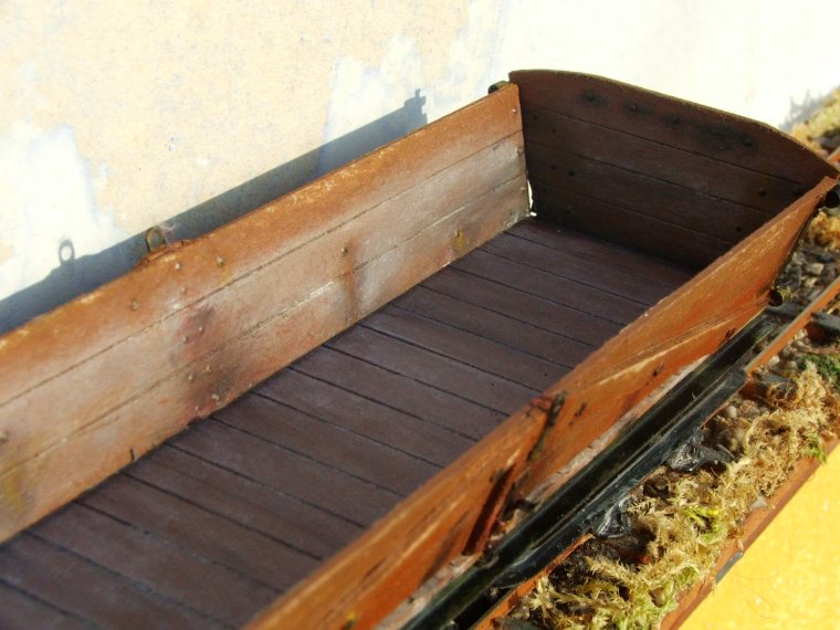

Die Innenseite zeigt , dass auch ein so alter Wagen noch benutzt wird .

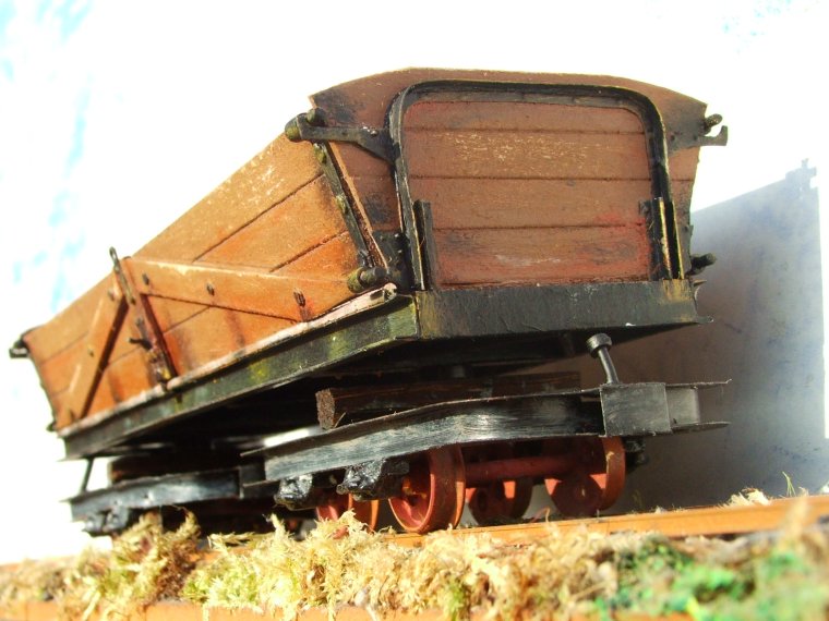

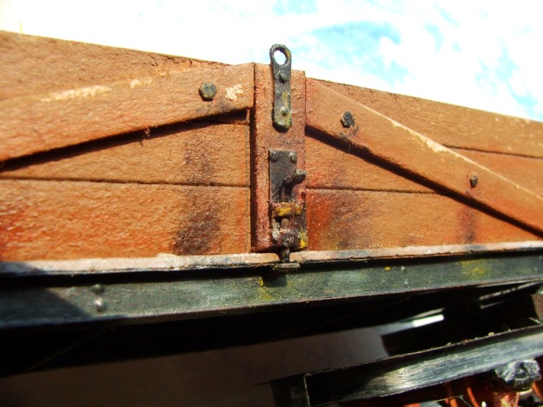

Man sieht dem Wagen sein Alter an . Es ist einiges verbeult und verzogen und die Farbe
von der letzten Restaurierung blättert auch schon wieder ab .

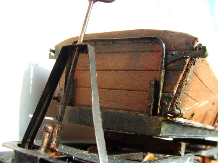

Kartoffelwagen_16 (Regalbahner)
Kartoffelwagen_17 (Regalbahner)
Aber so ein bewährtes Fahrzeug kommt bei meiner Feldbahn nicht auf den Schrott !

Zur technischen Seite ; er braucht noch etwas Gewicht , ich muss also noch ein
par Kugeln Angelblei unter die Lorenrahmen kleben . Ansonsten hat er seine ersten Runden recht zufriedenstellend absolviert .

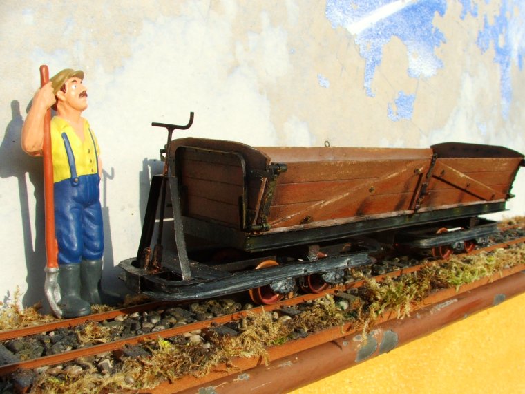

Ich habe auf meine Lorenrahmen einen stabilen Eichenbalken als Querträger aufgeschraubt ,
dadurch sitzt der Wagen etwas hoch .
Wie das im Original gelöst war , konnte ich auf keinem Bild erkennen .
In meinem schwedischen Arthur Koppel Katalog haben ähnlich gebaute Wagen
Rollen drunter aber so genau nehm' ich's ja nicht :wink:
