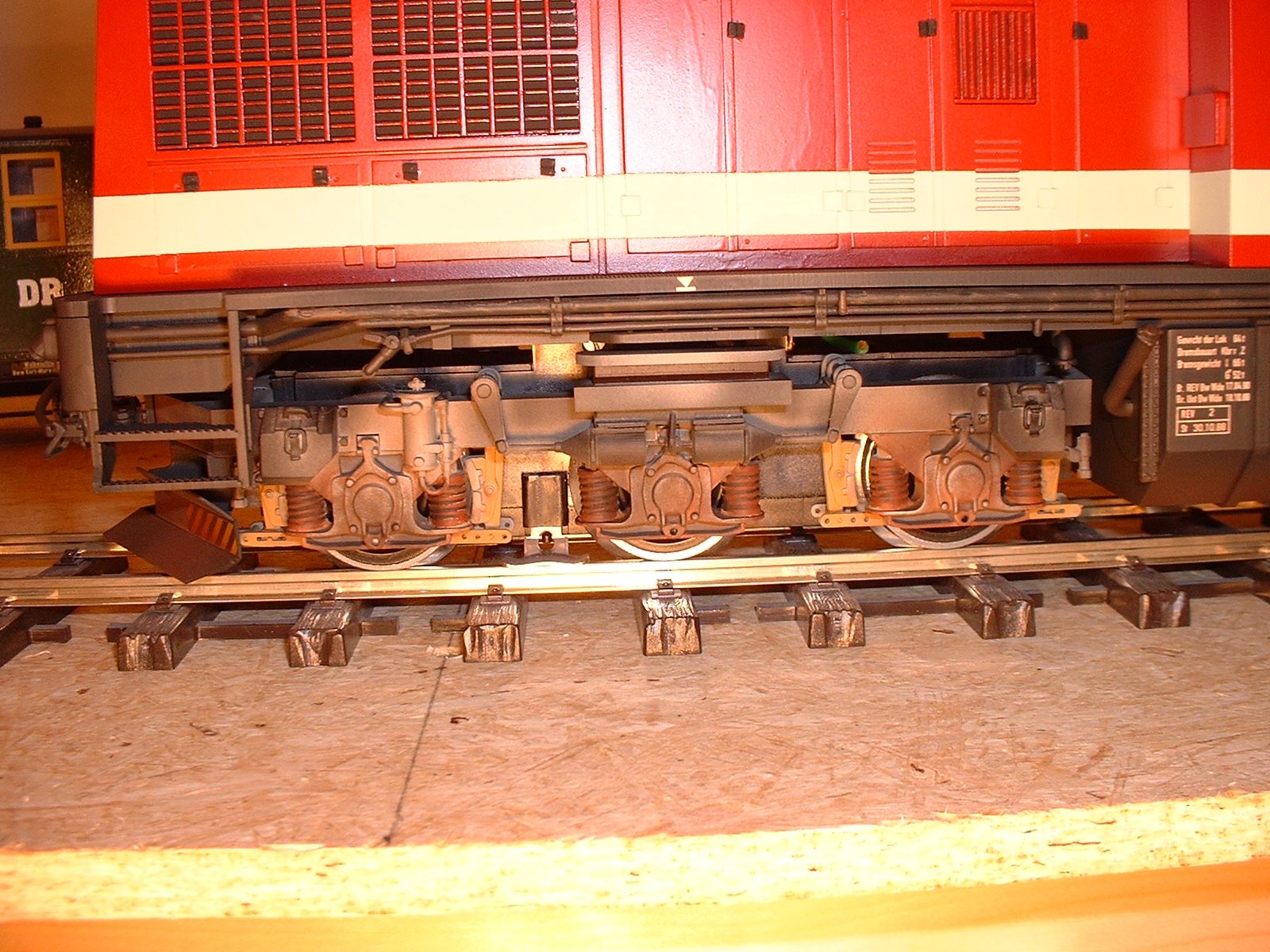

Dieses Wochenende wurden die Drehgestelle endgültig zusammenmontiert und die ganze Fahrwerkseinheit mit mattem, farblosem Lack gesprüht. Die Beschriftung am Tank und die Markierungen für den Ansatzpunkt von Wagenhebern/ Hebebühne wurde angebracht. Für die anderen Beschriftungen habe ich noch keine Eingebung, werden diese direkt auf die Rohre angebracht? Vielleicht könnte ja jemand bitte ein Detailfoto einstellen.

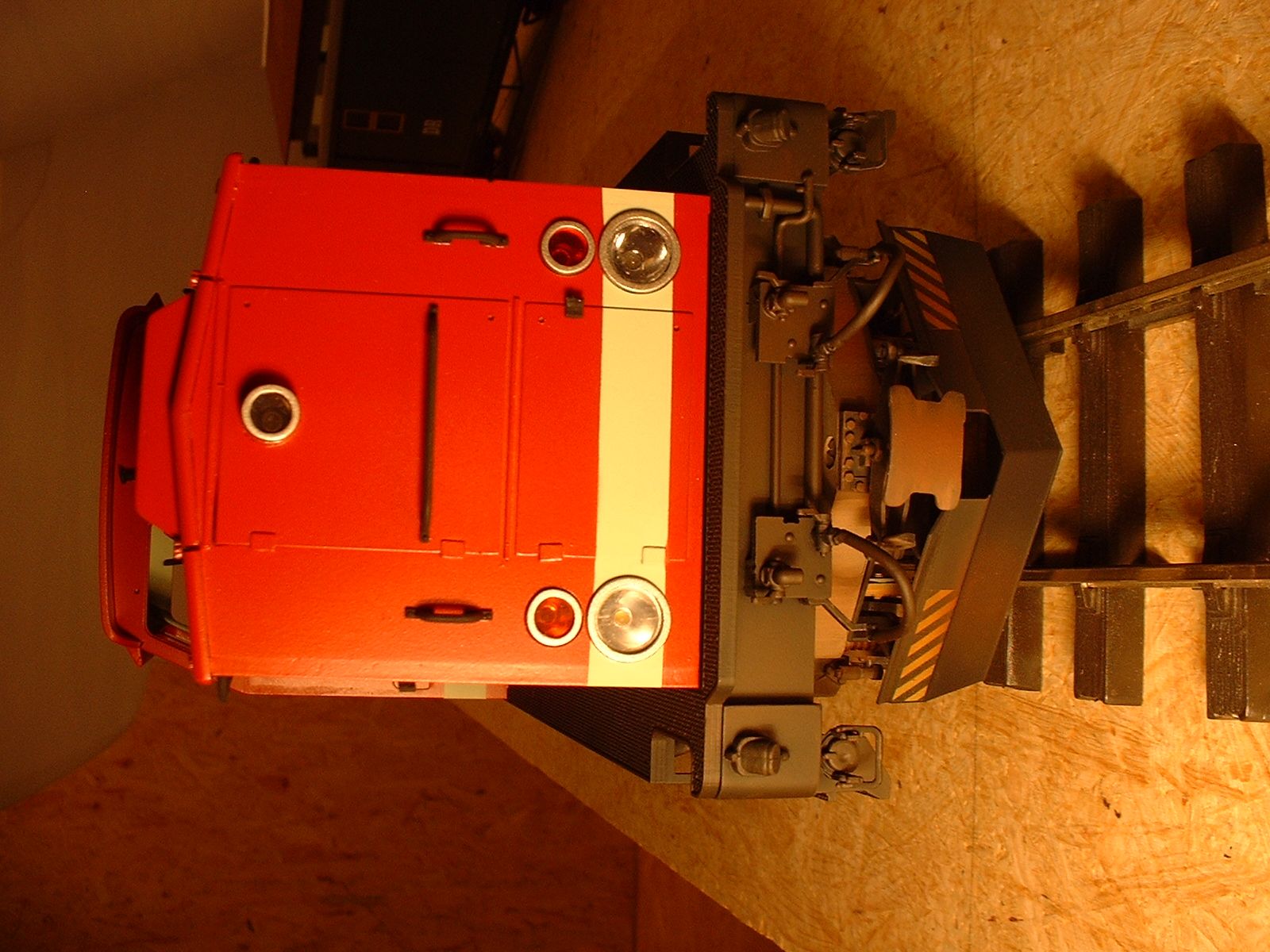

Ansonsten wurden die Beleuchtungseinheiten montiert ("Lampenmontage"). Die Reflektoren (03 bzw. 04/43) müssen dabei rückseitig peinlich genau entgratet werden, dann paßt alles saugend in die "Montageplatte". Die Refektoren für das Spitzenlicht wurden von mir rückseitig noch mit Füllerpulver und Sekundenkleber gesichert.
Die Reflektoren sind übrigens genau passend für 3mm LED. Für das Spitzenlicht habe ich extrahelle. warmweiße LED von Conrad bezogen. Kabelbäume für Spitzen- und Schlußlicht habe ich übrigens auch dieses Wochenende gelötet - somit konnte ein erster Leucht-Test durchgeführt werden: Schweinehell!

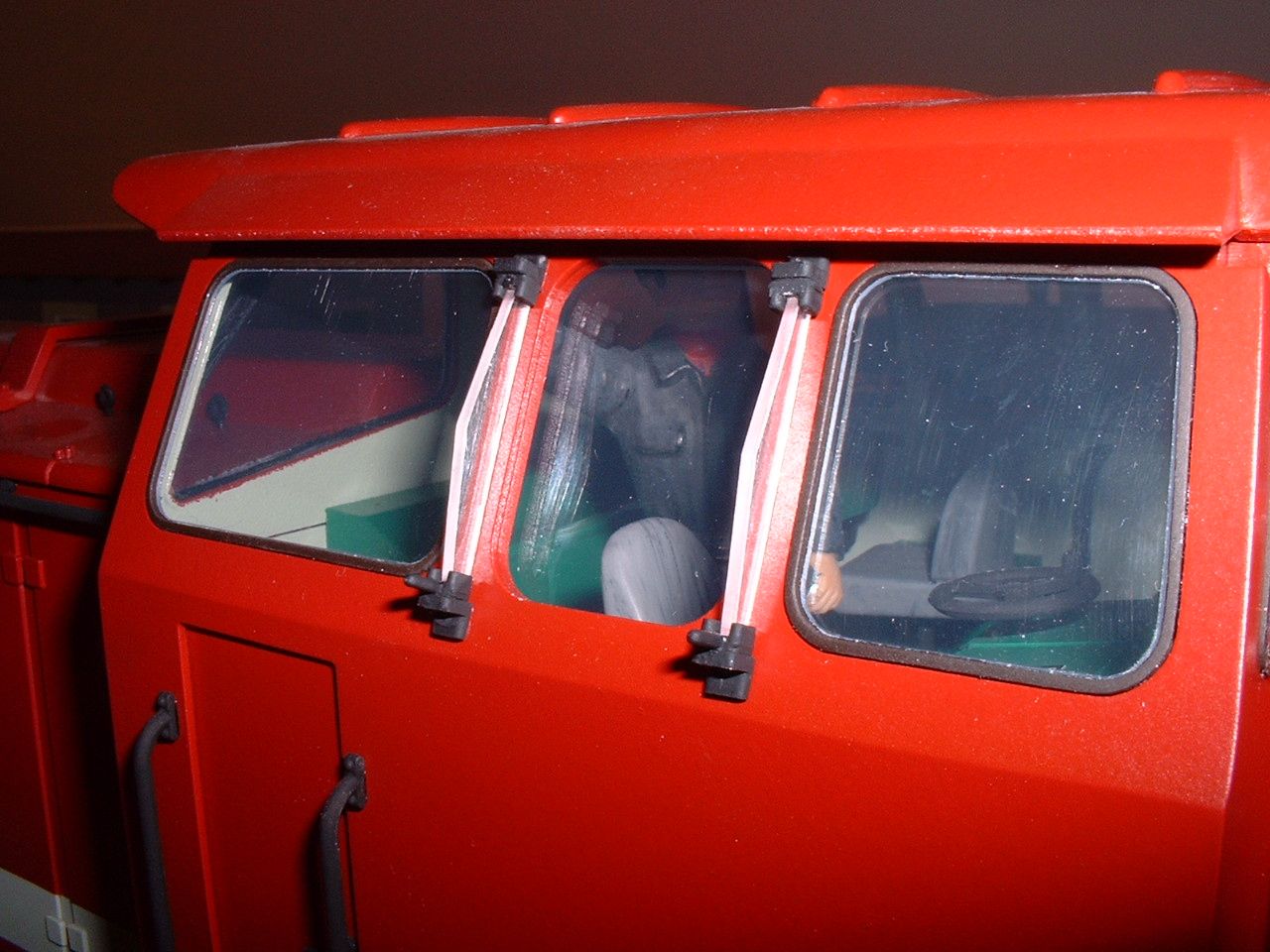

weiter geht es, es kommen die letzten Detailarbeiten:
Bei künftigen Zusammenbauten
würde ich die Beleuchtungseinheiten außerhalb des Modells montieren (incl. LED) und erst dann die komplette Beleuchtungseinheit einsetzten.
Die Scheiben der Scheinwerfer wurden rückseitig mit Klarlack versehen, so ist ein Ausblühen des Sekundenklebers (weißer Niederschlag) vermieden worden.
Die Reflektoren/ LED wurden rückseitig noch mit mattschwarzen Lack abgedeckt um ein Durchscheinen zu vermeiden.
Die Drehgestelle sind nunmehr auch verkabelt und montiert, für den Schienenräumer/ Schneepflug mußte noch die Warnmarkierung als Decal selbst erstellt werden.
Die Beschriftung am Tank wurde vor dem Abdecken mit Mattlack noch von den Resten der Trägerfolie mittels Spiritus gesäubert.

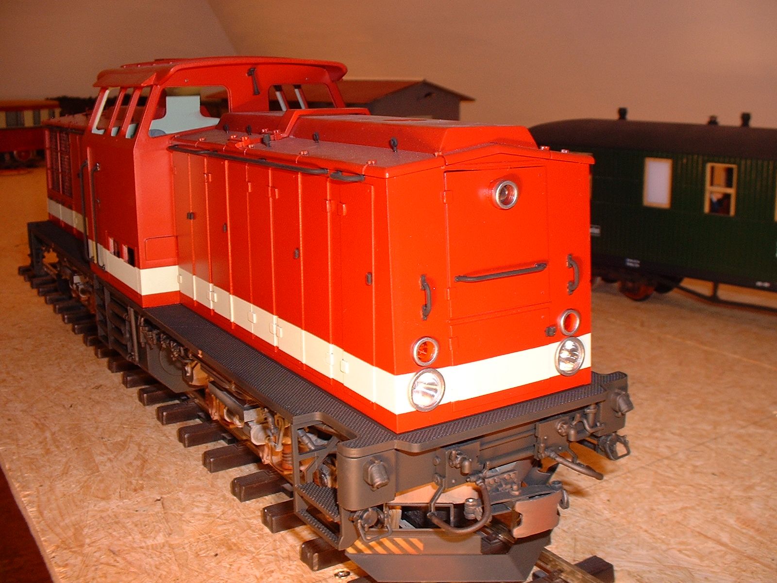

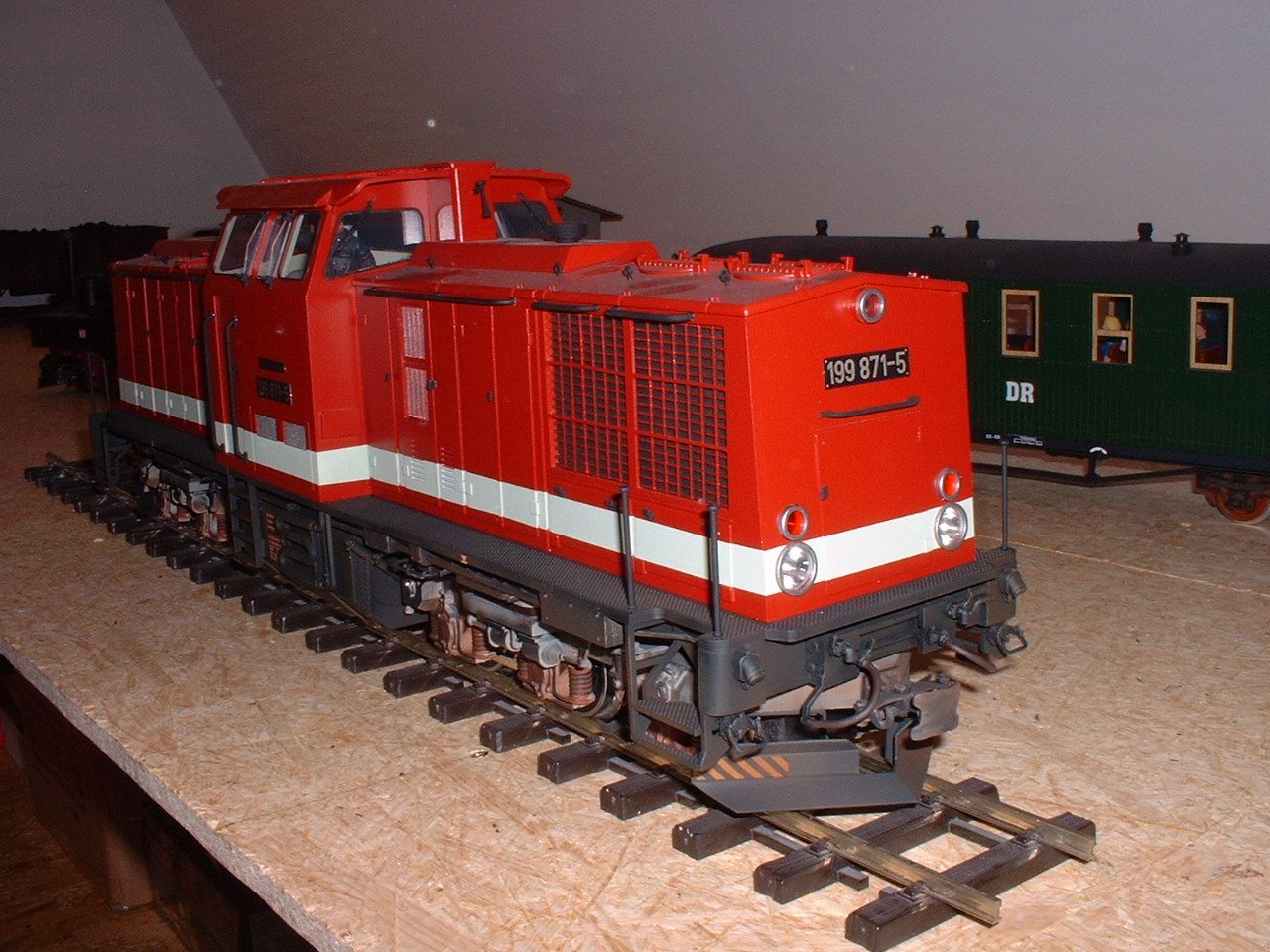

... habe fertich ...
Die folgenden Probleme waren noch zu meistern:
Das Patent mit den Rahmen für die Stirnwandscheiben (05/14) ist nicht der Weisheit letzter Schrei: Diese Rahmen sind im Querschnitt ca. 0,7mm² stark und durch das Ausfräsen stark verzogen. Die Ansatzfläche für die Klebung in den Stirnfenstern (05/13) ist entsprechend klein. Wenn dann noch Klebstoff aufgetragen werden muß, wird die gummifarbene Lackierung der Rahmen leicht angelöst und findet sich schnell überall auf dem Führerhaus wieder, wo man zu Einsetzen der stirnsitigen Fenster anfassen muß. Das Patent für die Seitenwandfenster, das eine Nacheinandermontage von Rahmen und Scheibe zuläßt, gefällt mir persönlich viel besser.
Die Lagerwinkel für die Windabweiser (05/32) haben eine kleine Nase zur Fixierung in dem Loch in der Seitenwand. Diese Nase ist Teil des Spritzgußastes, an dem die Teile hängen - also dasjweilige Bauteil nicht bündig abtrennen.

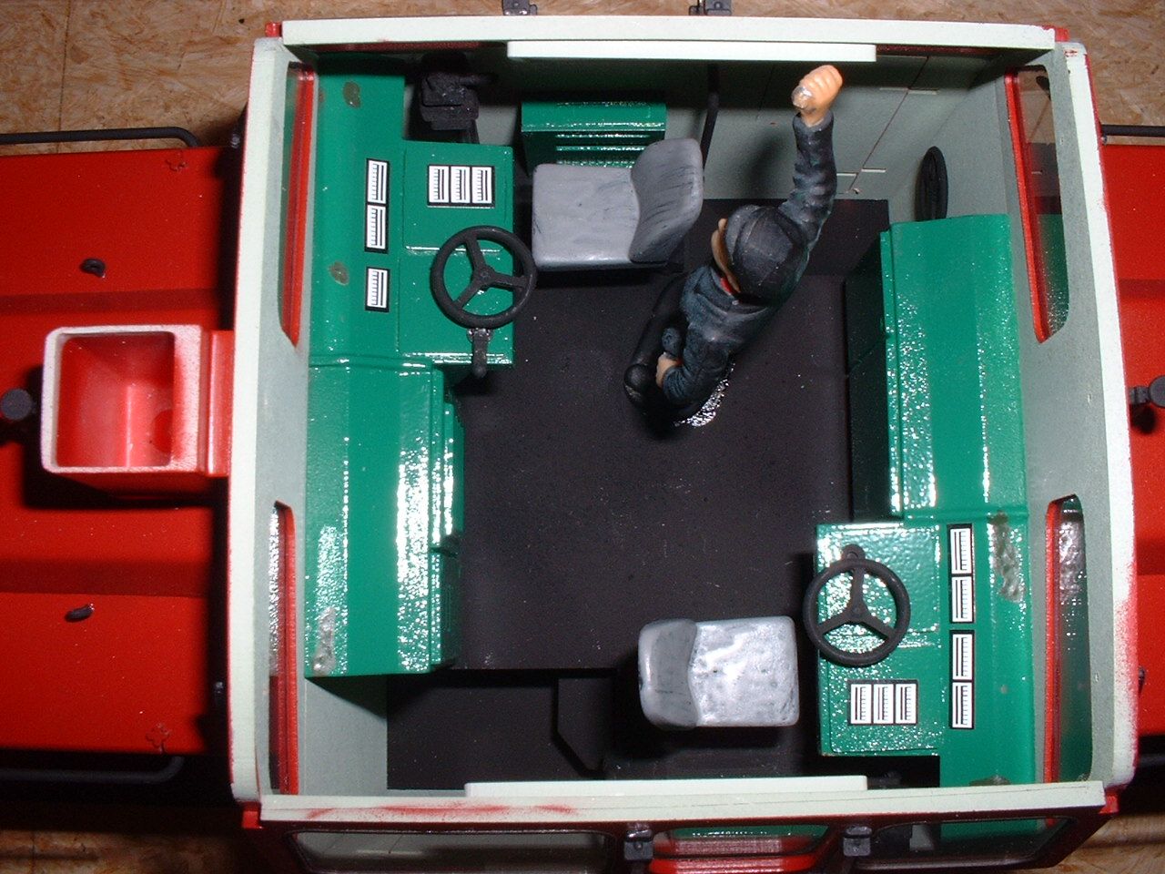

Die Metallgaze zur Lüftungsabdeckung im Führerhaus muß in vier Stücken geschnitten werden. Es bleibt genügend für weitere Projekte übrig, wenn die Lackierung dieser vier Stücke ganz zurückhaltend ("Übernebeln") vorgenommen wird - sonst setzen sich die feinen Poren zu.
Das Dach des Führerhauses (05/5) sollte vor der Endmontage fertig verklebt sein. Die Aussparung für den Schornstein/ Motorseite dient nämlich der genau mittigen Positionierung des Führerhauses (ich hab's noch nicht, muß aber auch nochmals zum Decodereinbau demontieren).
Für die Gesamtmontage aller Baugruppen empfiehlt sich eine Tischkante. Wenn Fahrwerke und Rahmen komplett sind, werden diese direkt an die Kante gestellt (keine Angst vorm Runterfallen, schließlich fällt das Kamel ja auch nicht einfach so um, wenn es in der Mitte des Tisches stehen würde
). Eine Vorbauseite kann jetzt locker angeschraubt werden, wobei man mit dem Schraubendreher knapp an der Tischkante vorbei unter den Rahmen zu den Befestigungslöchern kommt. Dann wird das Haus aufgesetzt und die andere Vorbauseite locker angeschraubt. Nun das Kamel auf die andere Schokoladenseite drehen und den Vorgang wiederholen, wobei die Schrauben aber gleich festgezogen werden. Nach nochmaliger Drehung können die Schrauben von Seite eins dann auch festgezogen werden.
Für die Positionierung der Beschilderung habe ich das Abklebeband von Tamiya so aufgebracht, das das Schild mit seiner unteren Seite dort anstößt. Nun kann die horizontale Position eingemessen und markiert werden. Schild mit Sekundenkleber ansetzen und Abklebeband abziehen - fertig.
Danke an die Firma Hilbert für diesen tollen Bausatz
