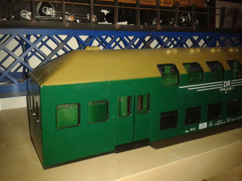

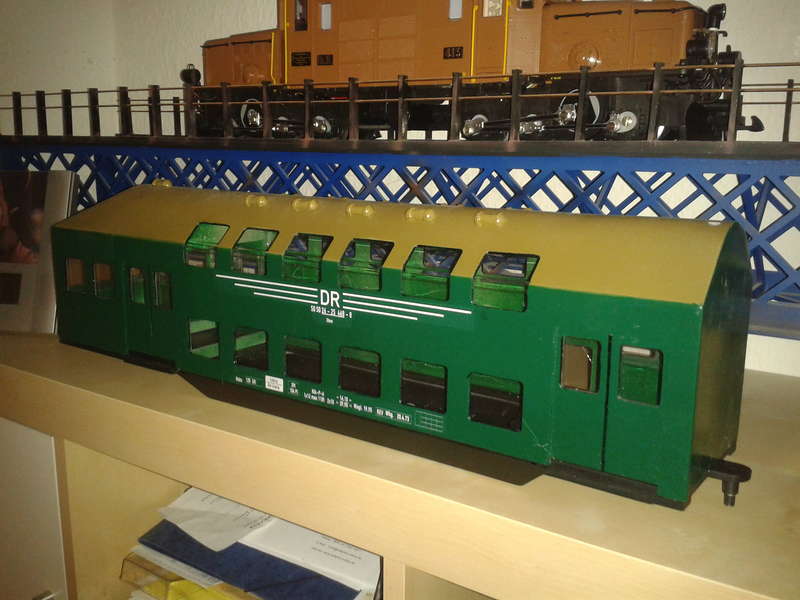

Anbei mal noch zwei Fotos des aktuellen Standes.
Gruß Ronny
DSW-001 (Ronny)
DSW-002 (Ronny)

Hallo Ronny,
das schaut bisher sehr gut aus :respekt:
Vor dem Krokodil schaut er etwas klein aus.
Welchen Maßstab hast du gewählt.
Auf alle Fälle bitte weiter berichten das wird ein Prachtstück
und die Geschichten mit dem Selbstbau 3 D Drucker klingt
natürlich auch sehr interessant :!:

Ok noch ein paar Infos zum Modell.
Da die Wagen später mal auf einer Anlage mit R1 Unterwegs sein werden musste ich ein paar Kompromisse eingehen. Gerade an der Länge musste ich doch sehr stauchen. Am Ende ist was mit denk ich mal 1:29 rausgekommen. Wichtig war für mich das Gesamtbild und auch die Anzahl der Fenster sollten stimmen. Mit der Höhe und Breite das selbe. Klar ist hier wieder der Krampf mit Schmalspur und Regelspur aber das war uns soweit egal.
hier ein Bild wo ich mich in etwa Orientiert habe und zusätzlich noch ein TT Model zum Vermessen.
