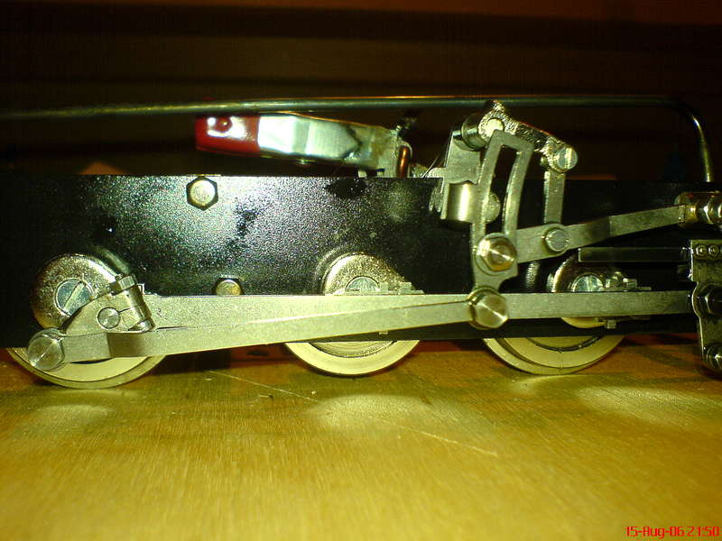

Beim erneuten Einstellen der Steuerung habe ich jetzt ein Problem:
Die Anweisung lautet so:
1. Steuerung in der mitte fixieren und die Räder drehen. Der Schieber darf sich
nicht mehr Bewegen und beide Dampföffnungen müssen gleichviel verdeckt sein.
2. Steuerung auf Vorwärtsfahrt stellen, Räder vorwärts drehen.
Wenn die vordere Dampföffung unter dem Schieber erscheint, müssen die
Kurbelzapfen am vorderen Totpunkt sein, wenn die hintere Öffung erscheint am
hinteren Totpunkt.
Punkt eins ist erfüllt.
Punkt zwei kann ich nicht erfüllen. Das sieht so aus:
DSC00414 (binario uno)
Das Bild zeigt die Steuerung wenn gerade die vordere Dampföffnung erscheint.
Die Räder sind schon über den vorderen Totpunkt hinaus, dh. der Dampf kommt
zu spät, die Lok klemmt.
Nun, ich hoffe, jemand von euch ist bei meinem Geschreibsel mitgekommen.
Was kann ich tun um dies zu korrigieren :?: :?: :?:
Grüsse
BB&CIR
WR
Western Railway
Beiträge: 2333
Re: 0-6-0 - Binario uno's Live-Steam-Projekt
Hallo Christoph
Also so wie die Räder stehen und die vordere Bohrung offen ist stimmt das bedingt.Eigentlich müsste zu sein und die Bohrung beim weiterdrehen kurz danach freigegeben werden.Kleine abweichungen sind eigentlich schon drin.
Du musst bedenken das der Zylinder in dem gezeigten Punkt nur sehr wenig Drehmoment bis gar keins auf das Rad entwickeln kann.Das volle Drehmoment und auch die Drehrichtung wird ja zu dem Zeitpunkt vom anderen Zylinder bestimmt :wink: Stell es grob ein und die Feineinstellung würde ich an Deiner Stelle mit Dampf machen.
Noch ein Tipp:
Im absoluten Totpunkt darf beim Umsteuern der Schieber eigentlich keine Bewegung machen.Es sei denn die Steuerung ist auf Dampfvoreilung ausgelegt.
Da gilt aber der Satz mit dem Drehmoment.

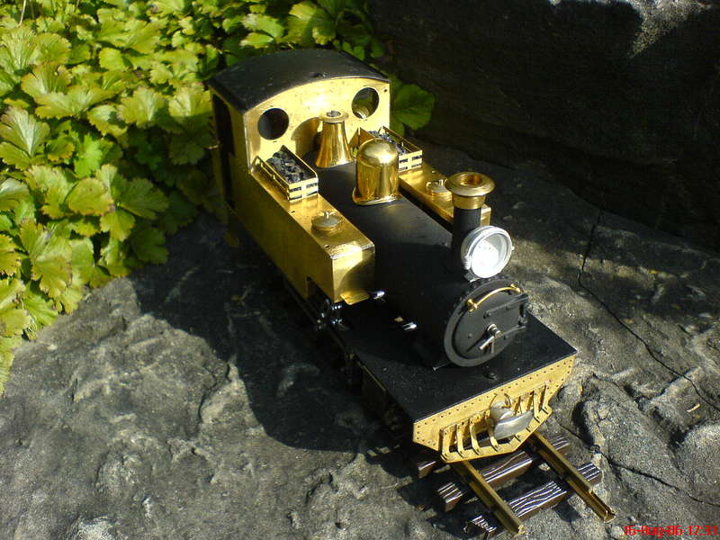

Ich getraue mich auch wieder einmal zu melden. Jetzt jedoch mit einem Erfolg.
Jetzt geht es endlich weiter mit der JHLR!
In der letzten Zeit kam ich fast nicht mehr zur Modellbahn und die Probleme mit
der Steuerung haben mir auch die Motivation genommen. Nun ist soweit alles
wieder im grünen Bereich und ich werde weiter berichten.
Die Dampflok hat heute eine super Fahrt hingelegt und ist problemlos gelaufen,
Langsamfahrten waren ebenfalls keine Sache.
Nun, nächste Woche haben ich Ferien und bin 2 - 3 Tage in der Werkstatt...

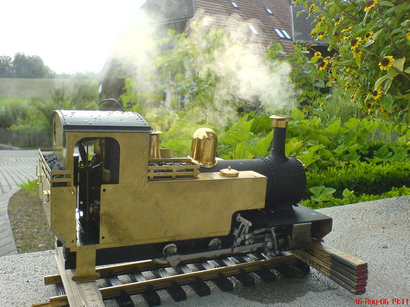

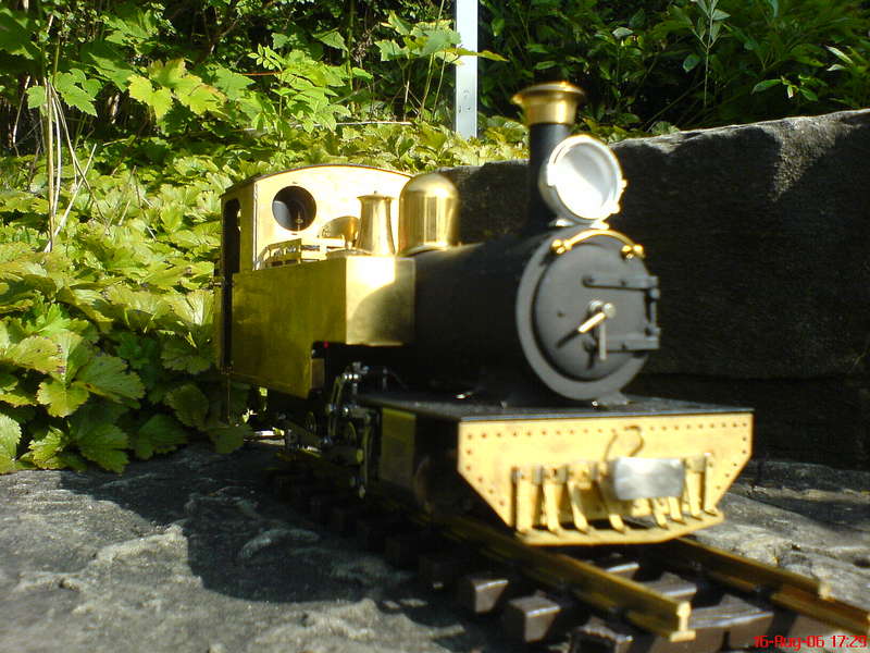

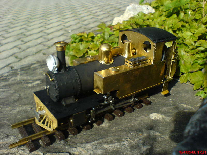

Parade (binario uno)
Indische Lampe zur Probe aufgesetzt (binario uno)
DSC00415 (binario uno)
DSC00420 (binario uno)
DSC00422 (binario uno)
DSC00423 (binario uno)
