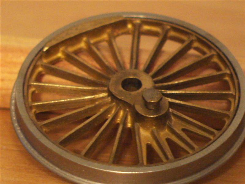

heute kann ich Euch endlich einige Muster zeigen, von Rädern und Radsätzen die aus dem ''Vollen'' gedrückt wurden.
Das Rohteil:
Räder Muster I I I (Erich)
Ein fertig bearbeitetes Rad:
Räder Muster I I (Erich)
Räder Muster I I I I I (Erich)
Räder MusterI (Erich)
Und eine zusammengesetzte, vollisolierte Achse mir Edelstahlradreifen:
Räder Muster I I I I (Erich)
Also ich finde die Qualität ausgezeichnet :!:
Viele Grüße Erich

das ist ja genial.Was sind das für Räder?1:22,5?
Erich
Beiträge: 389
Re: V-Speiche und Scheibenräder für 64mm Spur
Beitrag von Erich »
Hallo Marco,
als ich die Probe in der Hand hatte, habe ich mich erschrocken :!:
Es war ja nur davon die Rede: ''von einer Probe, die ich zur Probe erhalten sollte'',
es ist HO :!:
Mir blieb erst mal die Spucke weg :!: wie wirkt da erst 1:22,5 :shock:
Viele Grüße Erich
