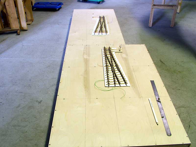

heute habe ich mit den etwas "schwereren" Arbeiten für die Module des Bäderbahnhofs Pogorzelica Gryf (Fischerkaten) begonnen - Bau der Module:
Meine Wenigkeit beim Modulbau
Nach drei Stunden angestrengter Arbeit waren die ersten beiden Modulkästen fertig. Eine Stellprobe mit den in der letzten Woche entstandenen Weichen konnte ich mir nicht verkneifen.

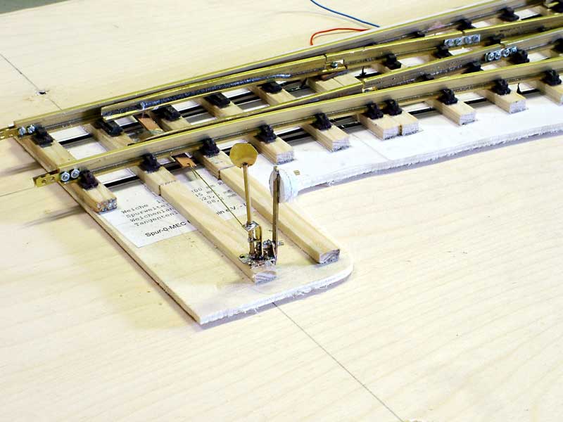

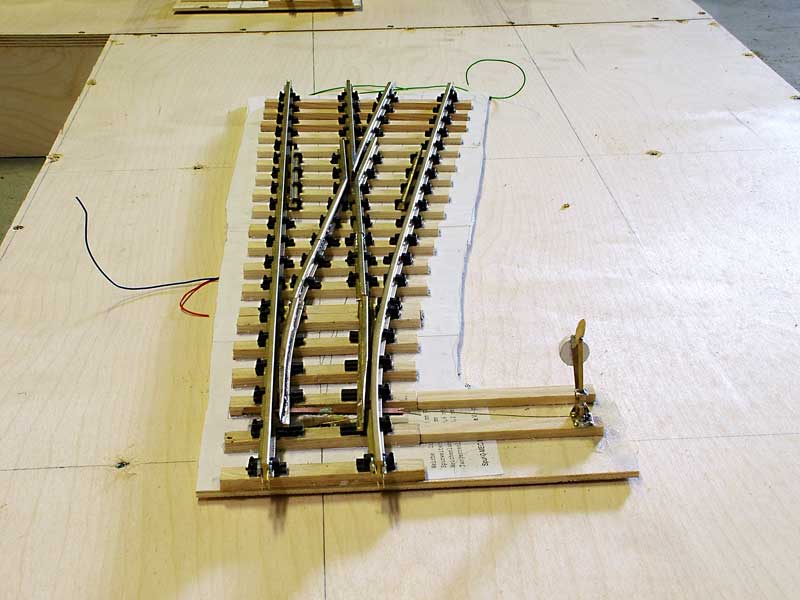

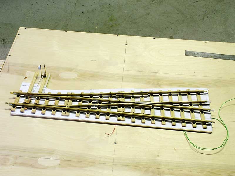

Die Weichen entstanden mit Hilfe des im Forum vorgestellten Programms "Weiche 1.1" als 10-Grad-Weichen.

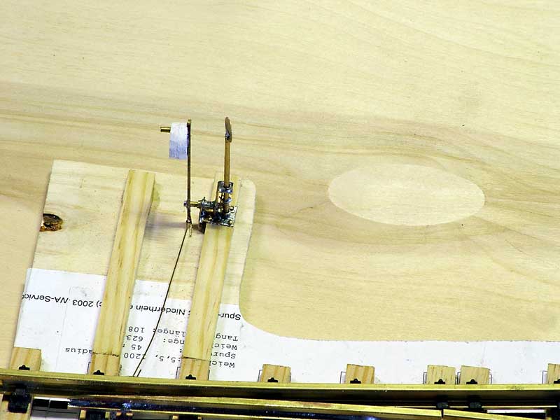

Ansicht der Weichenzungen mit dem selbstgebautem Stellbock
Der Stellbock in der Nahansicht
Eine weitere Ansicht einer Weiche

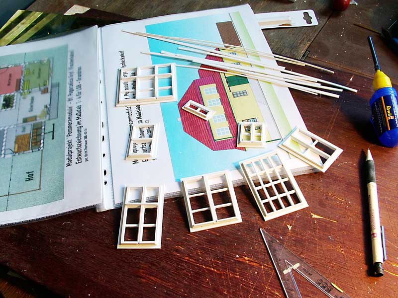

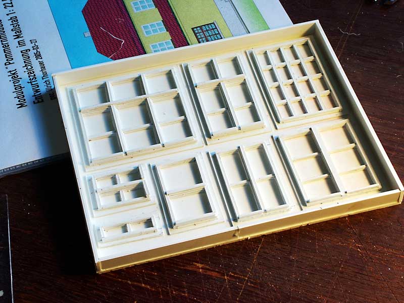

heute habe ich die brandenburger Sommerferien mit einer etwas leichteren Tätigkeit ausklingen lassen.
Ich habe die Urmodelle für die Fensterrahmen erstellt und für den Abguss vorbereitet:
Die Urmodell der Fensterrahmen.
Die Urmodelle im Formkasten.
Inzwischen ist der Formkasten auch schon mit Silikon ausgegossen.
Bis bald
Uli

Ich hoffe, es geht nicht gleich wieder mit voller Kanne los, denn nun bin ich neugierig. Bitte stelle von den nächsten Arbeitsschritten auch solche guten Fotos ein. Mittlerweile bin ich durch diese Gießerei hier im Forum so "versaut", dass ich das auch ganz gern probieren möchte und auf die nun folgenden Arbeitsgänge bin ich gespannt. "Blöde" Laien-Fragen habe ich danach :D :D :D
