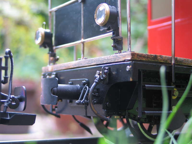

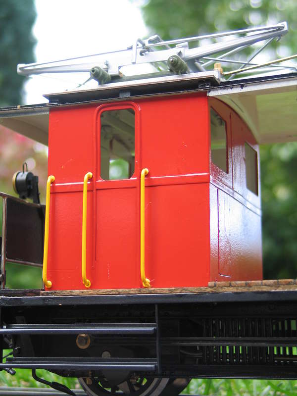

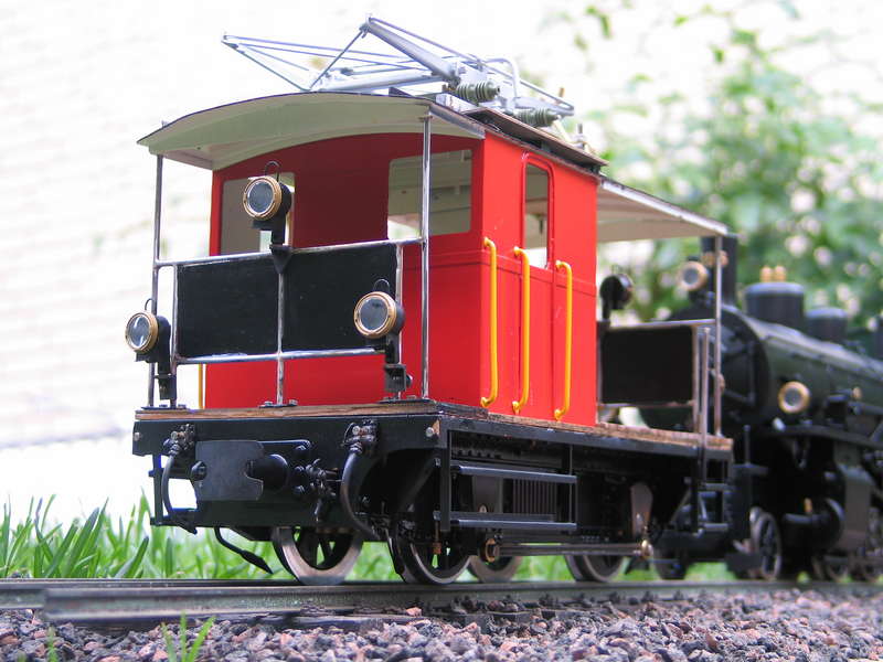

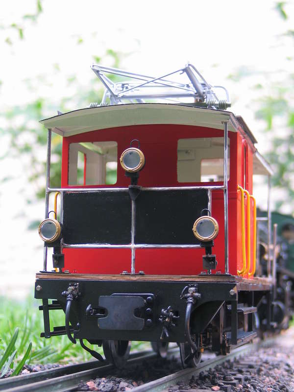

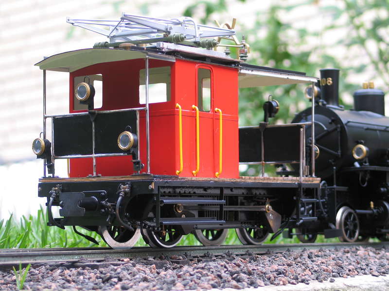

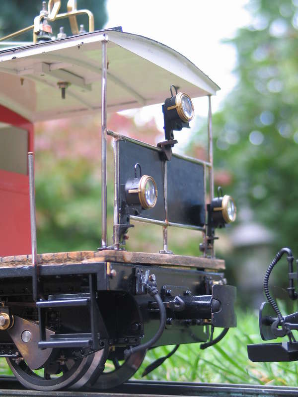

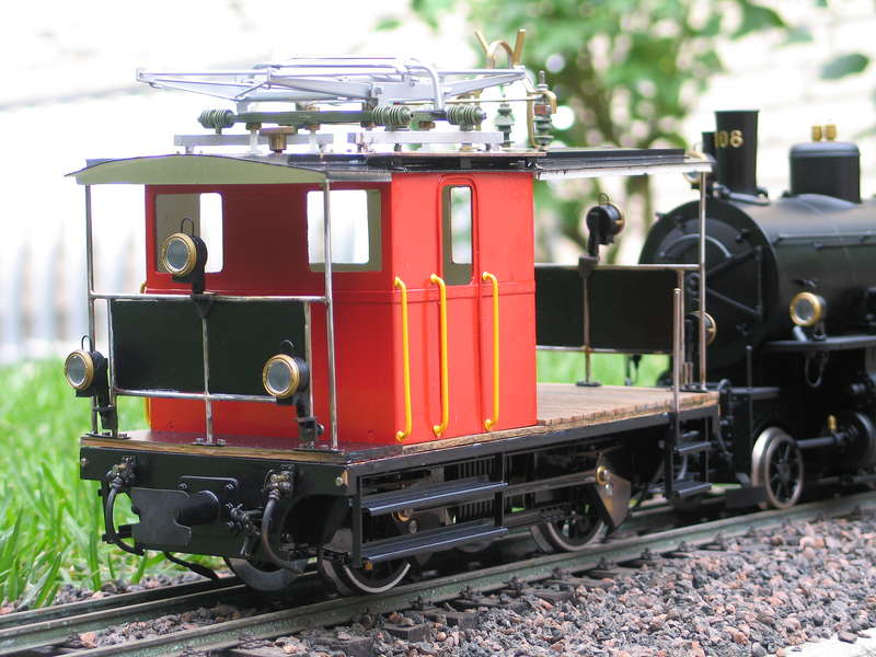

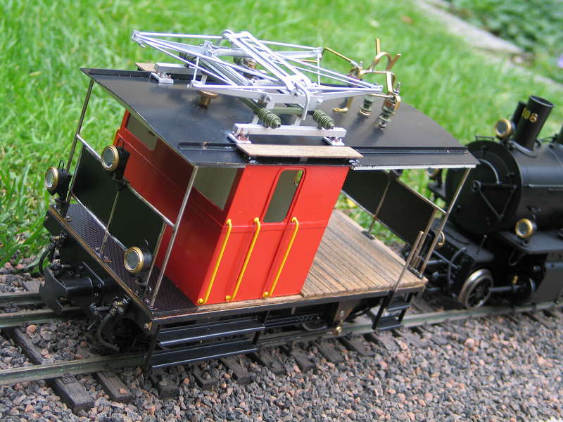

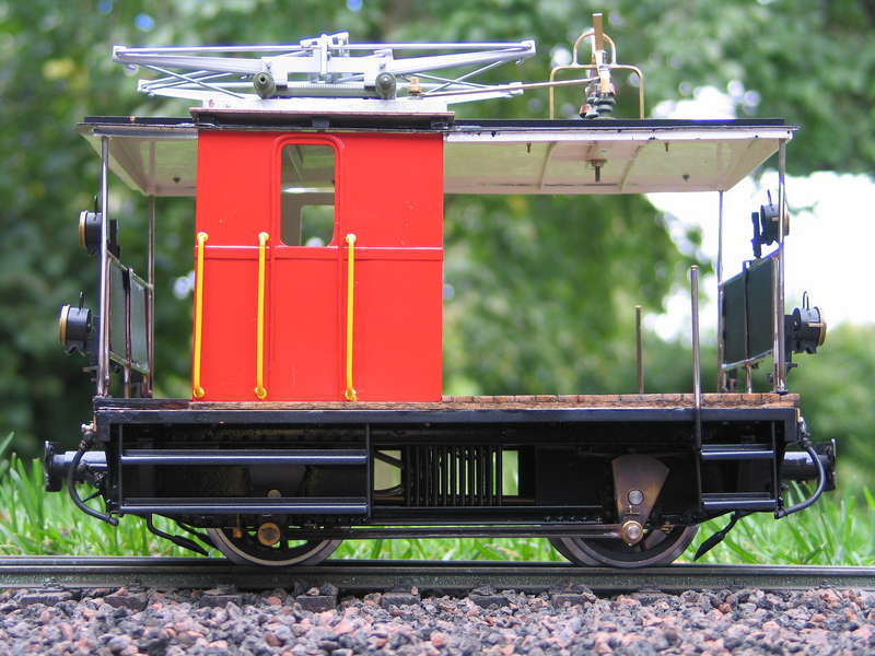

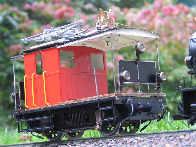

ich bin mal wieder in Leonberg und siehe da, in der Zwischenzeit ist etwas fast fertig geworden.
Das Ding hat komplett mein Vater gebaut. Von mir sind nur ein paar Frästeile für den Antrieb und Tipps.
Nick
PS: Hat jemand noch Tipps für die Beschriftung?
PPS: Na wer erkennt die Schraubenkupplungen?
Re: Projekt: RhB Te 2/2
Hallo Nick!
Ich :D . Vielen Dank für die schönen Bilder - nun gibt's schon zwei klasse Traktoren damit.
Bei der Beschriftung könntet Ihr Euch Abreiben anfertigen lassen, z.B. bei http://www.color-transfer-service.de . Wenn ich mich recht erinnere, stammen die Katzenlogos unseres Gastgebers auch von dort.
Beitrag von matthias »
Hallo Nick
Sehr schön geworden! Grosses Lob an euch! Ihr seit doch noch schneller fertig geworden als wir (Stefan und ich). Wir haben uns schon gewundert, wann es den fertigen Traktor zu sehen geibt.
Wir haben leider erst ein 3D Modell ;-) und noch kein Antrieb :-(.
Liebe Grüsse
Matthias

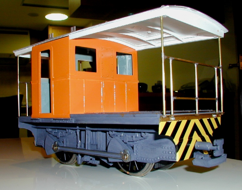

rhb fan
Beiträge: 468
Beitrag von rhb fan »

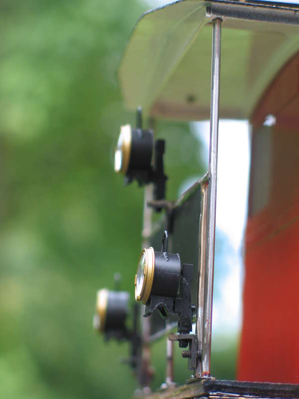

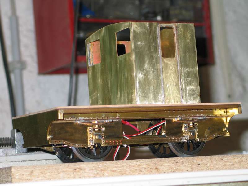

Hallo Nick,
tolles Modell, was Du da fast schon fertig hast! In den FO Farben sieht es richtig gut aus! Ich bin mit meinem Nachbau - ausser Konkurrenz - noch nicht ganz so weit, siehe Foto. Deine Kupplungen gefallen mir gut, absolut Spitze im Vergleich zu den LGB Flaschenöffnern, da muß ich mir noch was einfallen lassen.
Im Moment arbeite ich an der Elektrik auf dem Dach, speziell am Erdungsschalter etc. Welche Lampen hast Du verwendet, sind diese von LGB?
Als Antrieb habe ich den von Krafthöfer, alles andere ist aus Sperrholz etc. Wr sich für den bisherigen Baufortschritt interessiert, kann diesen im SBF nachlesen.
Beitrag von Nick »
Hallo Andreas,
die Lackierung ist eigentlich die alte RhB Lackierung, aber das wird dann hoffentlich deutlich, wenn die Beschriftung dran ist.
Deine Flaschenöffner sind allerdings betriebssicherer. :wink:
Die Lampen sind von Brawa, s. nebenstehende G 4/5 und absolute Spitze wie ich finde.
Nick
Beiträge: 2387
Hi Nick,
der Te ist wirklich traumhaft. Da kannst Du Deiner Vater aber mal kräftig auf die Schulter klopfen. Der durchbrochene Fahrwerksrahmen macht richtig Musik. Interessanterweise sieht man vom Antrieb nix !
:yau: :respekt: :yau:
Auch zu Deiner Frage nach der Beschriftung möchte ich meinen Senf geben: beim CFm verwendete ich einfach geätzte Schablonen. Wenn man erst ein bissl übt geht das eigentlich ganz super.
@Andreas:
im SBF sehen Außenstehende in der Regel keine Bilder (warum auch immer). Berichte hier doch auch einfach über Deinen Traktor. :idea: Doppelte Berichterstattung ist doch nicht schlimm; gibt doch keinen Konkurrenzgedanken :wink:

Beiträge: 650
Wohnort: Bonn
Beitrag von Nick »
Hallo Stoffel,

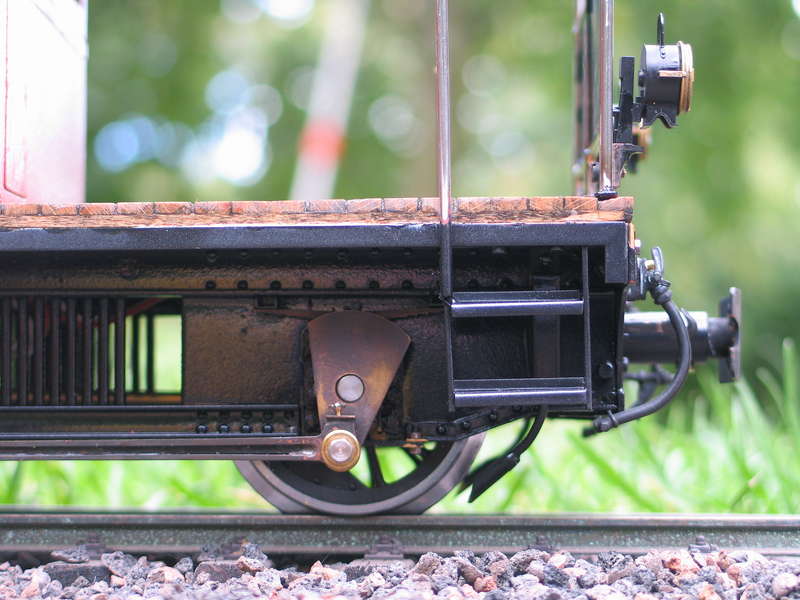

richtig über den Antrieb könnte man auch noch ein paar Worte verlieren (Fotos s. Seite 1).
Gebaut wurde nach Fidos Tatzlager-Beschreibung.
Die Fahreigenschaften sind wirklich berauschend. Das Teil macht kaum Geräusche, fährt schön langsam und durch die Blattfederung über jede LGB-Weiche ohne Stromverlust.
Nick
