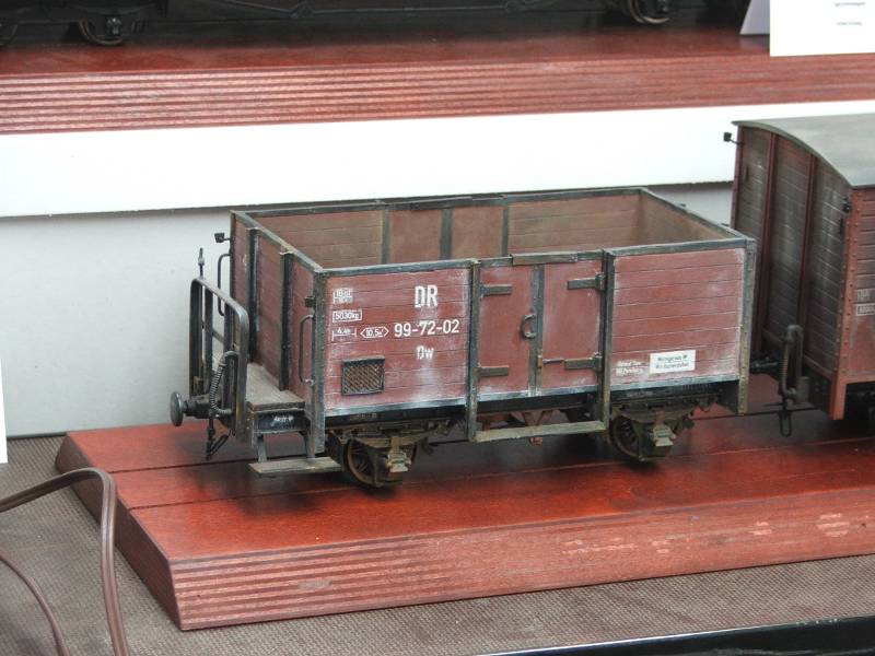

Hallo Christoph,
sieht schon sehr schön aus Dein Ow ! :respekt: Danke für die Bilder.
Lustig ist aber , dass du auch ein Toy Train Fahrgestell
verwendest hast , allerdings mit mehr Schneiderei als ich
Das finde ich gerade das Interessante, daß jeder zwar das gleiche Vorbild hat aber doch unterschiedlich ans Werk geht.
Wie machst Du denn die Achslagerblenden ? Aus Resin gegossen ? Was war denn das Vorbild ?
Und bei Deinem Hinweis
Window Colors Konturenfarbe für die Niete
interssiert mich auch, wie Du das gemacht hast. Ich habe inzwischen für meinen Ow Kupferniete unterschiedlicher Größe gekauft. Machst Du die Deinen durch Auftupfen ?

Hallo Kellerbahner ,
danke für das Lob :D
Also die originale der Achslagerblenden waren von einem anderen LGB Wagen :oops:
Ich hätte genausogut ein "richtiges" Urmodell dafür machen können ,
habe ich ja für die Drehschemelwagen
phpBB2/viewtopic.php?p=224021&highlight ... gen#224021
und die Weyerwagen
phpBB2/viewtopic.php?p=222734&highlight ... lle#222734
auch schon gemacht . Ferig sind diese Wagen leider auch noch nicht .
Dafür hat aber die Zeit nicht gelangt . Da die Teile aber keinerlei Funktion haben
und nur mit Sekundenkleber angklebt sind , lässt sich das jederzeit nachholen .
Die Niete habe ich mir vorher angemalt und dann getupft .
Das wird vielleicht nicht so hundertprozentig gleichmäßig ,
geht aber dafür recht schnell und ist unendlich preiswert :wink:
Und wenn man nicht zittert und Geduld hat schaut's auch ganz gut aus .
PS . Beschriftung für den Ow kommt im Januar , dann gibt's auch noch ein par Bilder :D

Hallo Christoph,
absolut super Deine Achslagergießerei :respekt: !
Sozusagen die reziproke Würdigung des Spruchs "nicht von Pappe" :smt041 .
Danke für die 2 Links, die habe ich mir gleich bei mir unter "Quellen" abgespeichert. Deine Projekte aus Pappe verfolge ich ja schon mit Interesse :bindafür: aber der Urformenbau aus derselben ist ein neuer Tipp für mich :eureka: . Habe mir auch schon häufiger die Zubehörkataloge für´s Gießen angeschaut. Wenn meine aktuellen Baustellen mal Pause machen komme ich auf deinen Pappe-Trick zurück ... 8)
Für meinen Ow verbaue ich die erstandenen Kupferniete, schaue mich aber schon mal nach Window Colours um :D .
Ich habe Deine Nieten zwar nicht gezählt :lupe: , sondern nur angeschaut, aber das was ich sehe ist :gut: .
Wünsche viel Spaß beim weiteren Ow-Basteln,

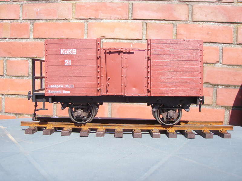

lange hats bei mir gedauert (erst lag der Bausatz Ewigkeiten rum, dann der Rohbau und jetzt das Modell :wink: ),
aber nun ist meine Version des 99-72-02 betriebsbereit (fertig wird er eh nie, der Weg ist das Ziel).
KoKB21_1 (Gleisbauer)
KoKB21_2 (Gleisbauer)
Die Achslager stammen von Ralph Reppingen, Trittstufen, Puffer, Kupplungen und die Türrahmen von miha+.
Ganz exakt habe ich mich nicht ans Vorbild gehalten, aber der Wagen steht ja auch bei meiner Privatbahn (KoKB: Kopenkamper Kleinbahn) im Dienst, und ist wahrscheinlich ein unbekanntes Schwesterfahrzeug zum entsprechenden Wagen der SHE...
Schlußscheibenhalter und Griffstangen sollen nochmal ergänzt werden (aber bei den Schlußscheibenhaltern muß ich erst eine Serie bauen, und dann mache ich die Griffstangen gleich mit). Ob es je eine Bremse geben wird, steht noch in den Sternen, das entscheidet dann die Lust.
Die Beschriftung stammt aus einem P-Touch und wurde mit Klarlack überzogen, um den Glanz zu brechen.
MfG Christoph

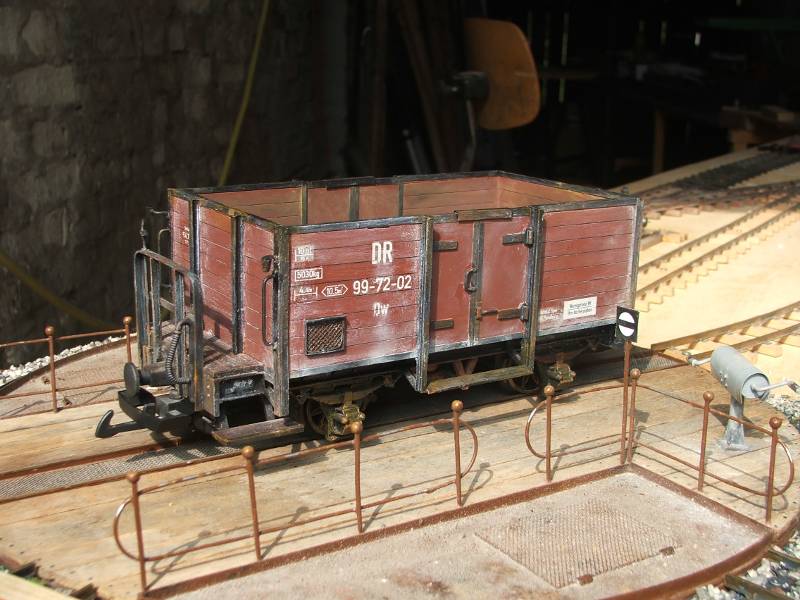

Beiträge: 4479
Re: Harzer 99-72-02
das mit dem O Wagen ist lange her,
die Bilder mit Beschriftung und Alterung bin ich wohl schuldig geblieben, :oops:
hab' sie aber gemacht :wink:
Und dann habe ich mich ja inzwischen von der Meterspur verabschiedet ......
Nun ist mir in Schkeuditz dieser Wagen vor die Linse gekommen :
Schön zu sehen, dass es ihm gut geht
und Flaschenöffner hat er auch nicht mehr :lol:
