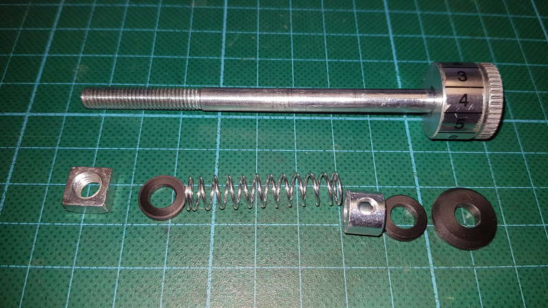

Ich würde mich freuen wenn die FET Besitzer sich mal zu ihrer Maschinen äussern würden.
An meiner FKS/E ist es ja eine mühsame Sache, den Parallelanschlag auf Maß einzustellen!
Mein Parallel- Anschlag kann aber festgespannt werden, ohne das sich das Maß noch stark ändert.
Ich hab noch nie richtig mit der Maschine gesägt, die Maßeinstellung kenn ich nur vom lesen und jetzt mal Live in Händen. Prinzipiell fand ich es sehr gut ein solche Einstellung zu haben.
Die Idee dieser einstellung des Anschlags ist super, leider funktioniert das hier an dieser Maschine garnicht.
Ich denke, mit der Verschiebung des Anschlags auf dem Maßstab und anschließender Feineinstellung, sollte man den Anschlag dann klemmen können und es passt dann.
Ich habe zuerst das Spiel der Feinjustierung beseitigt und dabei IGUS Kunstoff verwendet. Als ich dann die Funktion geprüft habe, hat sich der Anschlag beim festklemmen doch noch sehr stark bewegt.
Bin der Meinung man fixiert den Anschlag zuerst auf dem beweglichen Maßstab um anschließend mir der Feinjustierung auf Maß einzustellen und dann zu Klemmen.
Bei der anschließenden festklemmung des Anschlags am Sägetisch bewegt sich der Anschlag stark seitwärts.
Ich versuchte dies mit einer Unterlage am Anschlag zu verbessern. Nur mit einem weiteren Meßmittel ist es mir möglich das Sägemaß zu ermitteln. die Differenz kann dann nach öffnen der Klemmung mit der Feinjustierung korrigiert werden und es passt dann in etwa. Die Bewegung des Anschlags beim Klemmen ist etwa immer der selbe Weg.
Bin gespannt was ihr dazu meint!
Roland
20210627_154011 (Kolbenfresser)
20210630_161652 (Kolbenfresser)
20210628_141322 (Kolbenfresser)
20210628_141327 (Kolbenfresser)
20210628_141316 (Kolbenfresser)
20210628_141500 (Kolbenfresser)
20210628_142433 (Kolbenfresser)
Roland
Z13
