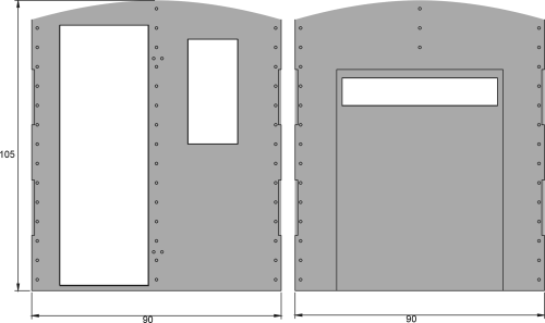

Aber heute habe ich die Maße des hinteren Aufbaus festgelegt und die Sirnseiten in Autocad inkl. aller Nieten gezeichnet. Die Seite mit Türe und Fenster gehört nach hinten. Die Aussparung vorne ist für die Kühlluft:
Erstaunlich klein, wenn man das so betrachtet.

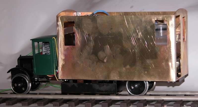

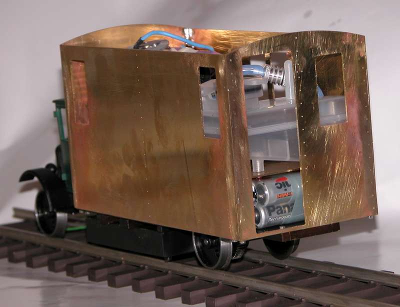

Aber nun ist der hintere Aufbau im Rohbau fertig. Man beachte die in exakter Reihe gebohrten 0,6mm Löcher für die Nietreihen:
Und das ganze Modell als Provisorium. Die Hütte & Motorhabe sind provisorisch:
Max 25 Kmh
