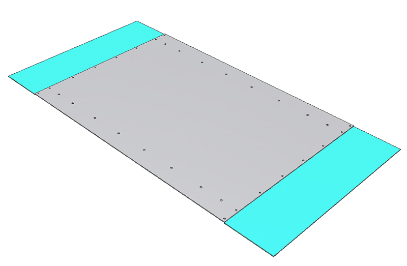

Bevor das Dach ausgefräst wurde, habe ich an beiden Längsseiten 0,5mm Löcher gebohrt. Sie werden später die Nieten für die Dachbefestigung aufnehmen.
Die beiden Seiten sind 12mm länger (cyan farbig), um das Dach besser biegen zu können.
Demag_ML15_Montage_69 (fspg2)
