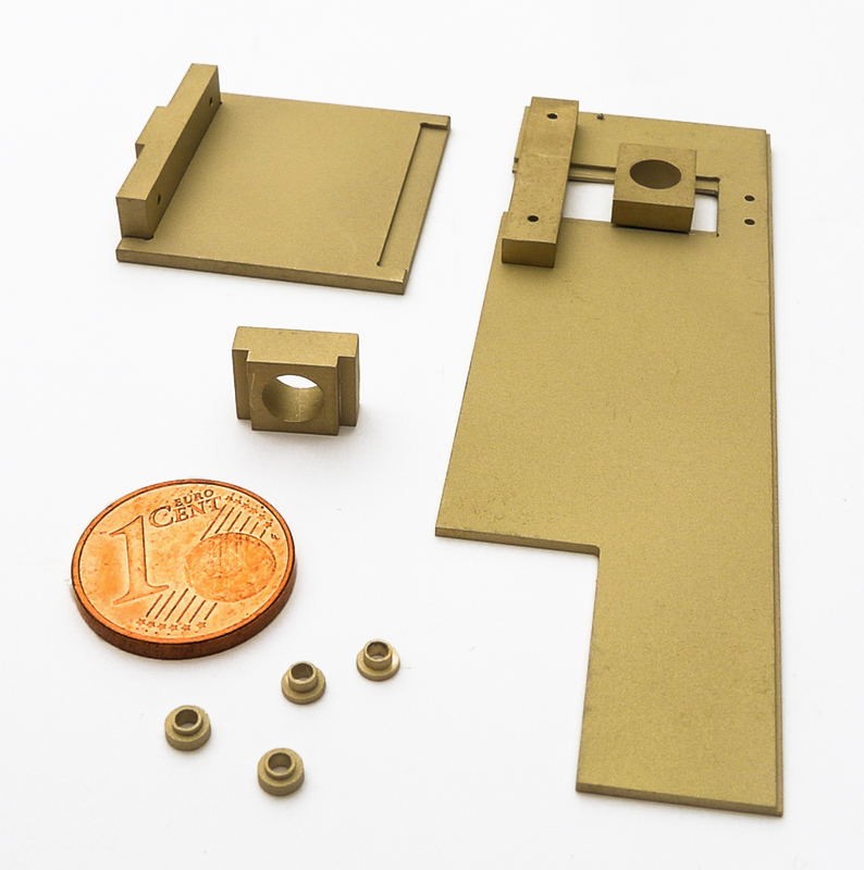

Auch weiteres Messing kam und will sich als Modell ausbilden lassen
Kemna_Walze-Gigant_8_077 (fspg2)

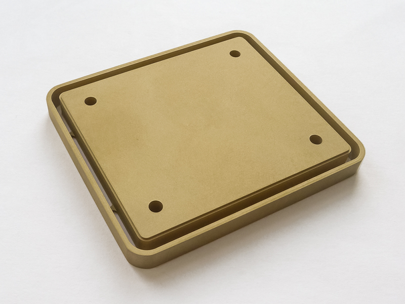

Um ihn zu fertigen hatte ich zwei Möglichkeiten:
a) Eine Abwicklung der Datei fräsen. Dazu wäre ein entsprechender Teil eines 1,5mm starken Ms58-Bleches um 0,2mm abgeplant worden, um 1,3mm Materialdicke zu erhalten - anschließend Löcher bohren und die Außenkontur ausfräsen. Danach hätte ich den Rahmen über eine Schablone gebogen und an der Nahtstelle zusammen gelötet.
Ich habe mich für für b) entschieden.
Verwendung fand eine 90mm x 60mm x 6,0mm MS58-Restplatte.
Zuerst wurde eine 3,0mm tiefe Tasche mit den Abmessungen der Messingplatte in ein MDF Brett gefräst und das Teil eingelegt. Danach kamen die 8 Bohrlöcher, um das Frässtück zu halten. Die Platte in einen kleinen Schraubstock zu spannen ging nicht, da am Ende nur noch ein hauchdünner Rand stehen blieb.
Jetzt wurde eine 0,4mm tiefe Tasche über dem Rahmenbereich in das Messing gefräst, um danach die Außen- und die Innenkontur zu fräsen.
Kemna-Pendelrahmen_Fraesdatei_01 (fspg2)
Für die weitere Bearbeitung ließ ich innen rundherum mehrere dünne Haltestege stehen.
Kemna-Pendelrahmen_Fraesdatei_02 (fspg2)

Der Pendelrahmen hat eine Modellhöhe von 5,6mm und eine Dicke von 1,3mm.
