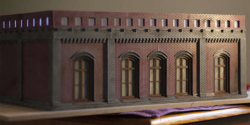

Dein gedruckter Bahnhof gefällt mir wirklich außerordentlich gut! :D
So, so, mit einem Prusa I3 gedruckt und mit Freecad die 3D-Dateien erstellt.
Obwohl ich ein eingeschworener Modellierer bin, werde ich Freecad in Bälde ausprobieren. Angenehmerweise gibt es von Freecad ein AppImage, das ich ohne Installation auf meinem Linux-Mint ausführen kann. Vor den parametrischen 3D Konstruktionsprogrammen hatte es mir bisher immer gegraust :?
Deine Fasadenteile: wird jeweils eine "Farbe" für sich ausgedruckt und dann anschließend lackiert? Fensterrahmen, Mauerwerk, Dach, usw. ?
Die Fensterscheiben sehen mir auch irgendwie so gedruckt aus :?:

Mir hatte es bisher auch gegraust, aber umsonst. Das bringt richtig Spaß.
Wie gesagt eine andere Gruppe baut den Bahnhof konventionell. Wenn ich da an den Stuck denke 8) (ich habe gerade den vom Haupthaus fertig) einmal scharf hingesehen. Cut and Paste - fertig - rundherum Stuck. Und nicht 200 kleine Stücke ausgeschnitten und verklebt. :-)
Die Farben sind so gedruckt, lackiert wird hier gar nichts. Und die Scheiben sind natürlich auch gedruckt. Das ist durchsichtiges Filament, je heisser gedruckt desto durchsichtiger. Ich habe mich dafür entschieden das man nicht hinensehen kann -spare ich die Inneneinrichtung... :lol:
Bei anderen Gebäuden wird das anders.
Das Gebäude ist so wie es da steht KOMPLETT aus dem Drucker. Nur noch Kleber dazu.

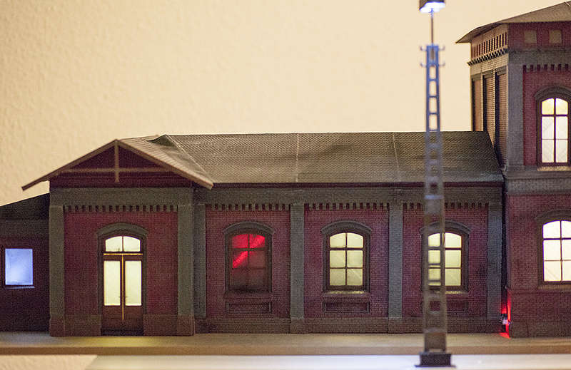

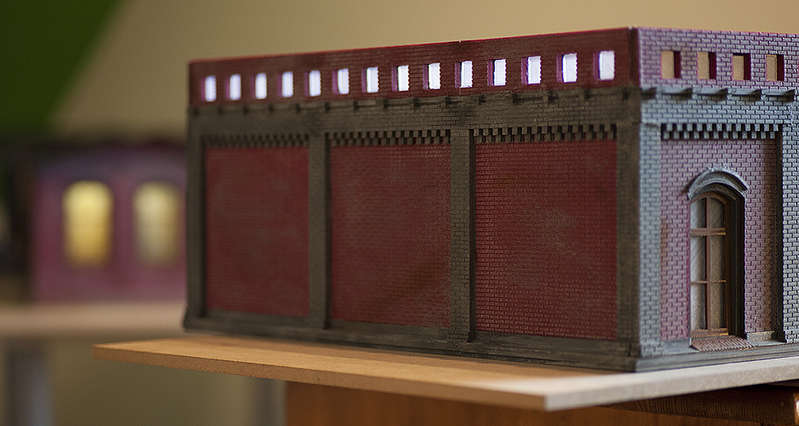

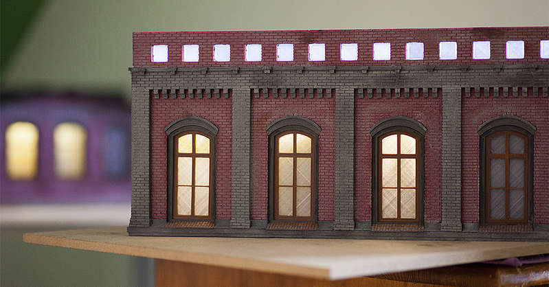

Mal ein Zwischenstand. Das obere Stockwerk ist fertig.Ich hoffe im März mit dem Hauptgebäude fertig zu sein. Der Arduino ist programmiert. Von daher wird es spannend.
MG_1772 (Blumfeld123)
MG_1773 (Blumfeld123)
MG_1774 (Blumfeld123)

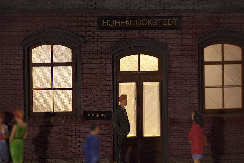

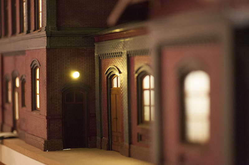

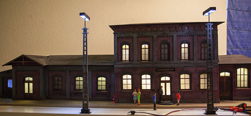

So mal letzte Fotos von meinem Projekt. Bekomme ich gar nicht mehr komplett auf die Linse.... ;-). Jetzt fehlen noch Schornsteine, Dachrinnen, Handläufe, Zäune usw. aber das mache ich in Ruhe die nächsten Monate. Danke für euer Interesse.
MG_1775 (Blumfeld123)
MG_1779 (Blumfeld123)
MG_1781 (Blumfeld123)
MG_1783 (Blumfeld123)

Foto MG_1775 (Blumfeld123) :respekt:
