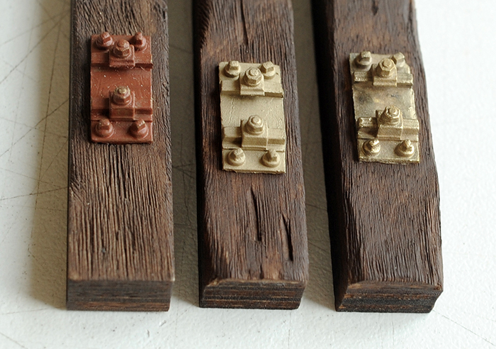

Bei den Schienenlaschen bin ich nun zur Produktion der ersten Serienteile übergegangen. Auch die Schrauben und Muttern zum Verbinden der einzelnen Gleisjoche sind bereits vorhanden.
Flk2 (Jens Klose)
Verbindungslaschen, Serienteile
SM1 (Jens Klose)
Schrauben und Muttern für Verbindungslaschen
Das erste Urmodell der geraden Doppelrippenplatte ist auch fertig. Leider habe ich erst im Nachgang gemerkt, das der Wachsdrucker hier einen "Hustanfall" hatte. Das Teil muß nochmal gedruckt werden, auch wenn es auf den ersten Blick schon gut aussieht.
DRpgK250 (Jens Klose)
Doppelrippenplatte, gerade, erster Urmodellversuch
