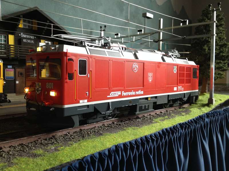

nachdem de Lokkasten von Kiss wieder gekommen ist, möchte ich Euch die fertige Lok nicht vorenthalten:
RhB Gem fertig 3 (ottmar)
RhB Gem fertig 4 (ottmar)
RhB Gem fertig 5 (ottmar)
Viele Grüße Ottmar

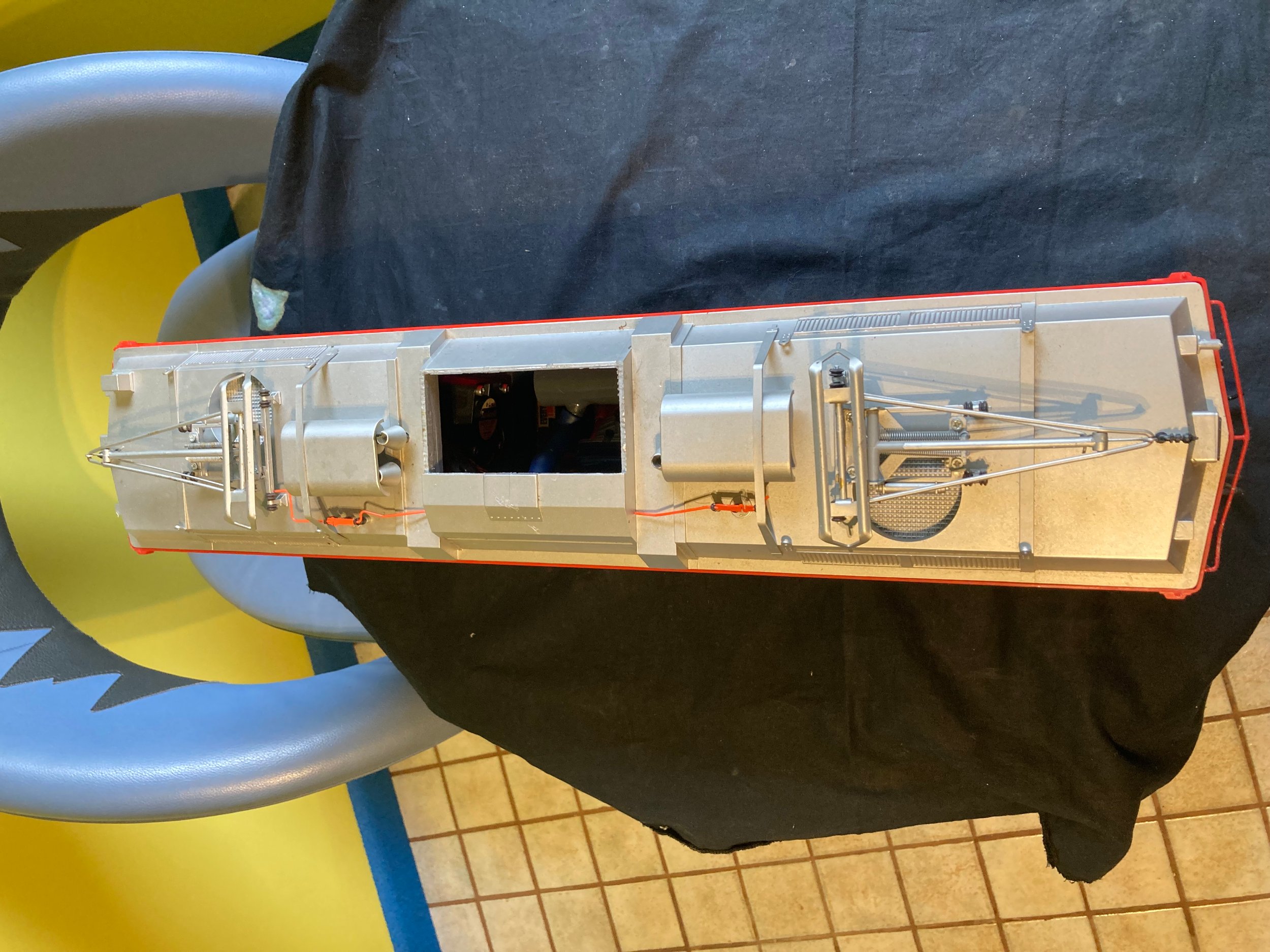

es gibt eine Fortsetzung, nachdem Joachim beschlossen hatte seine BVZ HGm 2/2 als Elektromodell fertig zu stellen, blieb eine Dieselgruppe übrig. Wohin damit? Eine weitere Kiss "Refit" Gem beendete das Rätselraten.
Der Umbau des Lokkastens ähnelt in weiten Teilen der Schwestermaschine, einzelne Details werden trotzdem anders. Einmal spare ich mir komplizierte Verschraubungen der Kunststoff-Details, dieses Mal habe ich die Messing-Verstärkungen schlicht angelötet. Auch habe ich die Elektronik in weiten Teilen entfeinert. Dieses Mal soll ein einfacher Zimo Dekoder MX 69 für nur 50 Euro im E-Betrieb die Lok steuern, zumal der um Faktoren teurere Dekoder mit Sound MX 695 nicht mehr überzeugt, Sound inklusive.
Auch der Dieselstart soll dank neuer Bauteile ausschließlich über Schienenstrom möglich sein.
Soweit zum Lastenheft, hier die Bilder vom im Rohbau fertigen Lokkasten.
Gesamtübersicht
RhB Gem 802 01 (ottmar)
Abluftgrill auf dem Dach
RhB Gem 802 02 (ottmar)
Luftfilter im Rohbau
RhB Gem 802 03 (ottmar)
der statische Umformer
RhB Gem 802 04 (ottmar)
Ein Blick in den Innenraum, in der Mitte der Nachschalldämpfer
RhB Gem 802 05 innen (ottmar)
Den technischen Ausbau werde ich wieder im Detail schildern.
Soweit für heute :-) Jetzt geht der Kasten erstmal zurück zu Kiss zum Lackieren.
Ottmar

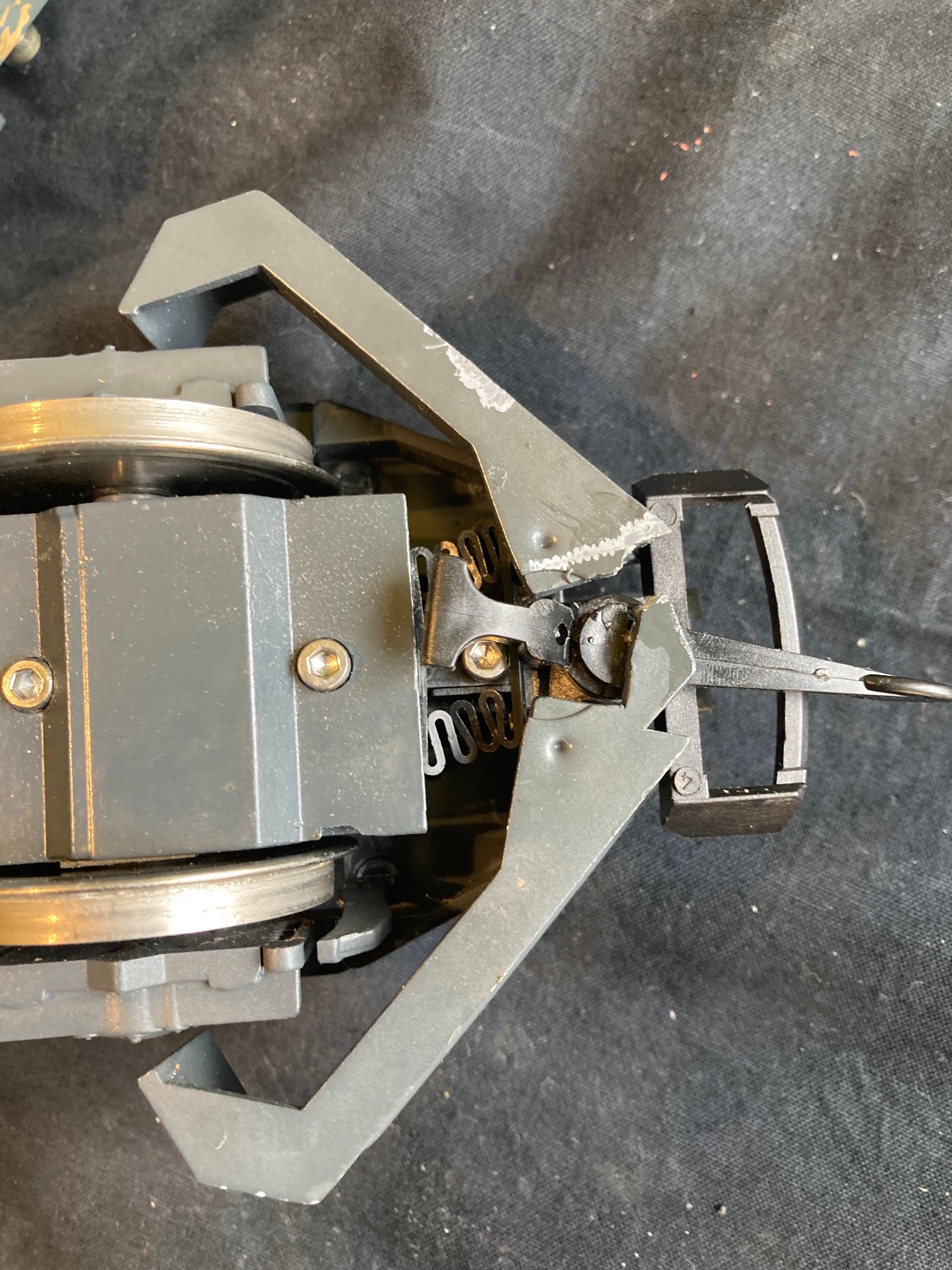

Die Drehgestellaufnahme ist völlig zerstört und auch nicht mehr reparabel.
Auch ist die Drehgestellblende mit Kupplung und Schneeräumer zerbrochen
Ich mußte daher eine komplett neue Drehgestell-Aufnahme anfertigen und auch die gerissenen Kabel mit Stecker ersetzen. Den Schneeräumer konnte ich reparieren

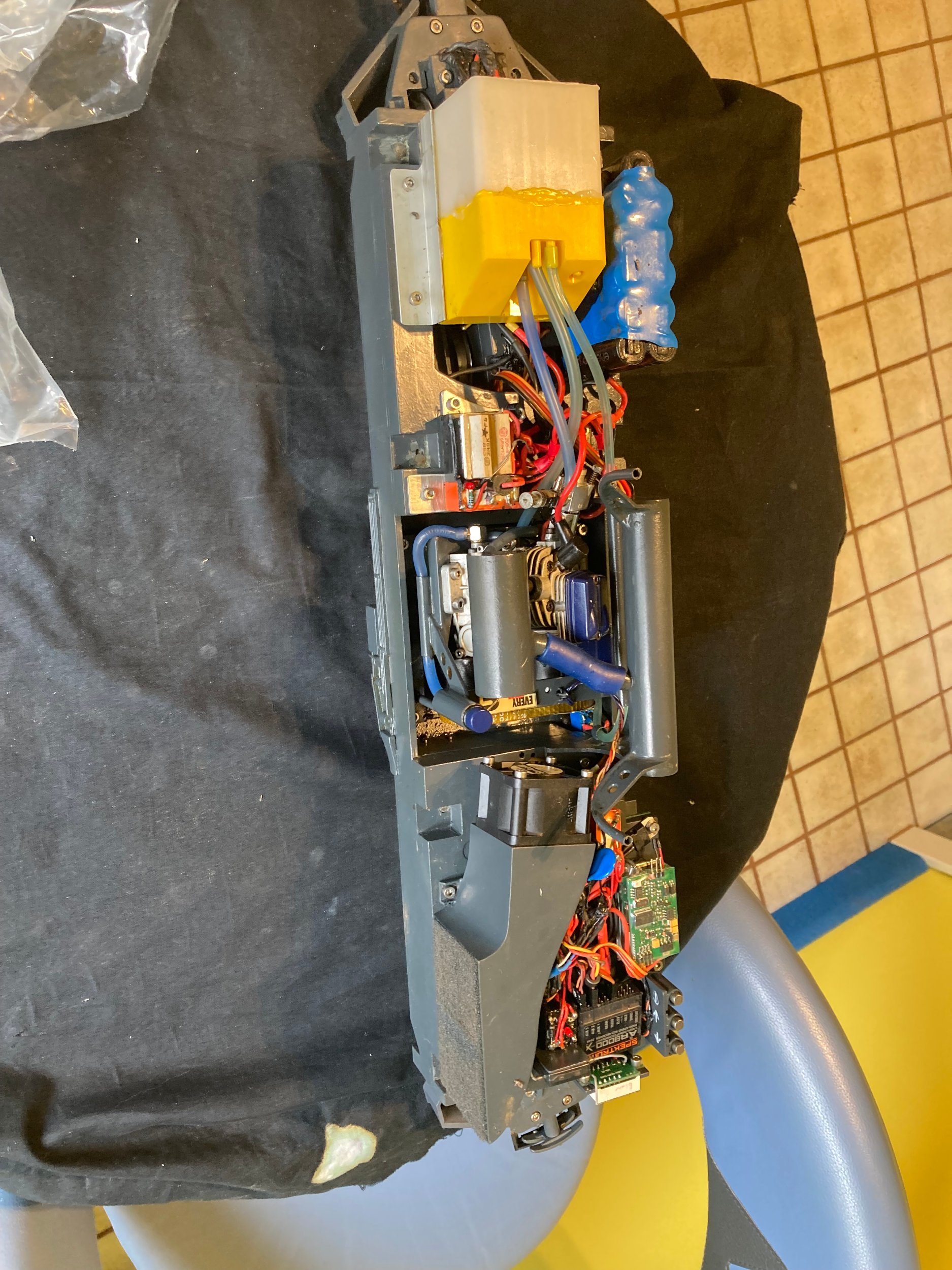

Nach dem kompletten Demontieren der Dieselgruppe bot sich folgendes trauriges Bild. Der Motor wies doch einen Wasserschaden auf. Alle Teile wurden mit reichlich Isoprapanol gespült um auch die letzten Wasserreste zu entfernen.
Auch der Servo, ein Becker s100s in der Dieselgruppe musste getauscht werden. Leider sind diese wirklich genialen Servos mit Glockenankermotor nicht mehr zubekommen und mein Vorrat neigt sich dem Ende.
Für den defekten Lokkasten gab es nur eine Lösung, bei Fertig-Modellbahnen; eine neue Kiss Lok zu erstehen und den kompletten Umbau mit neuer Lackierung bei der Firma Kiss zu wiederholen. Auchscheint die Lichtsteuerung nicht mehr zu funktionieren.
In wie weit die Elektronik noch weiter beschädigt ist, werde ich berichten. Vielleicht habe ich Glück, denn dadurch dass die Lok im Betrieb einen leichten Öldunst im Innenraum auf alles legt, konnte das Wasser wahrscheinlich nicht an alle Teile kommen.

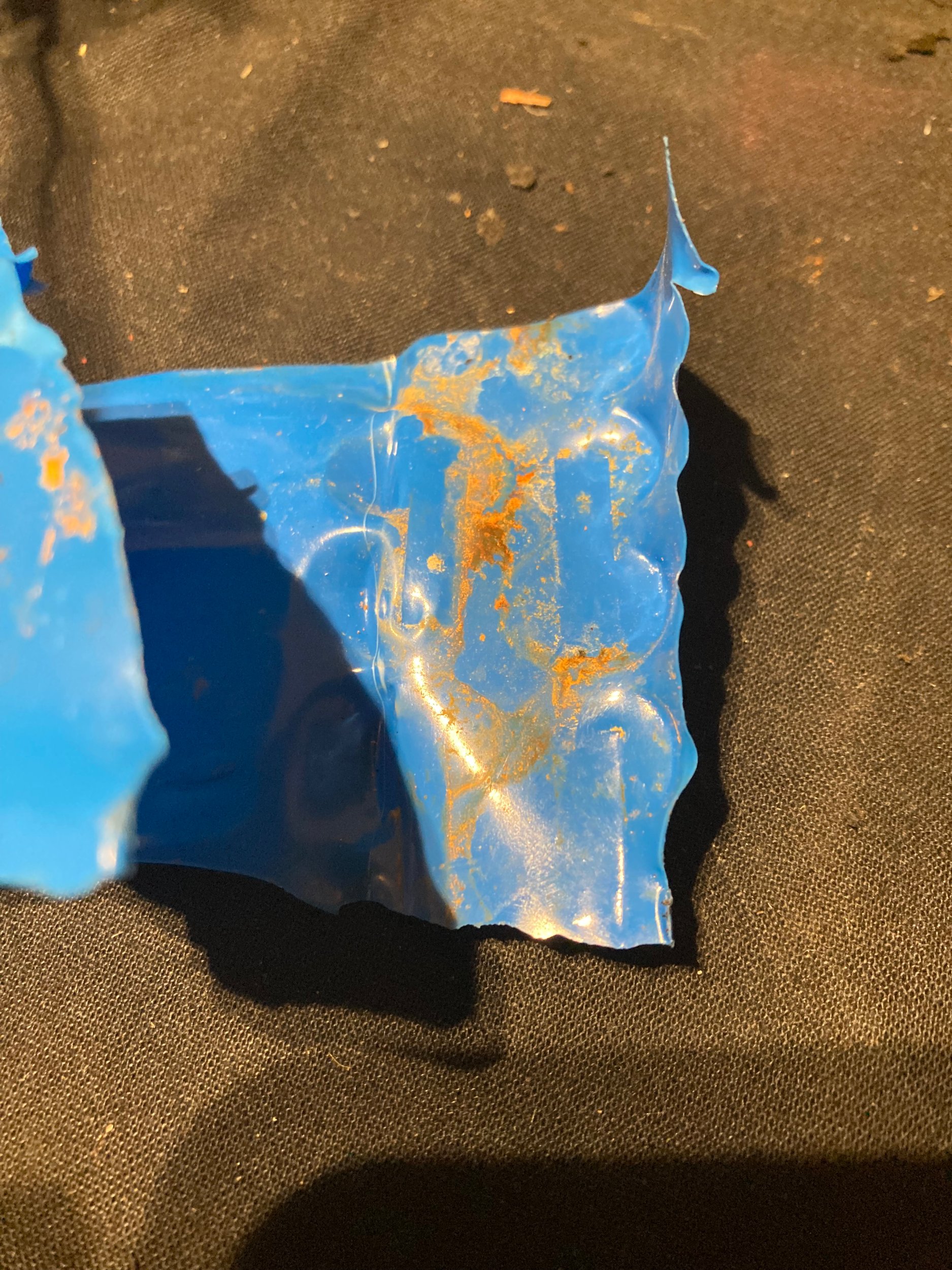

je weiter ich die Lok demontiere, finde ich mehr von der verräterischen Spuren der Wasserschäden, alle Eletronik-Teil musste ich reinigen und auch die Kontakte.
Ein Beispiel, selbst unter dem Schrumpfschlauch des Startakkus war Rost zu finden. Teile der Lichtsteuerung waren auch nicht mehr zu retten und mussten ersetzt werden. Dafür hat der Zimo Dekoder anscheinend ohne Schäden oder Funktionsstörung überlebt. Ich denke, dass die Platine nach dem Bestücken wohl noch mal lackiert wurde, oder das Motoröl des Dieselmotors hat sich im Lauf der Zeit wohltuend als Schutzschicht darüber gelegt.
Auf jeden Fall funktioniert sie elektrisch wieder, den Dieselmotor habe ich zwar noch nicht wieder in Betrieb genommen. Wie zuverlässig die Reparatur gewesen ist, wird sich im laufe der Zeit zeigen.
