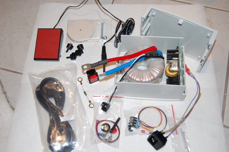

da leider der bisherige Lieferant nicht mehr liefern kann musste ein neuer Lieferant für den Trafo gesucht werden. Alle, die Interesse an dem Widerstandslöter Interesse angemeldet haben werden von mir in den nächsten Tagen angeschrieben.
Hier die Zusammenstellung aller Bauteile.
Bauteile2017
Es sind keinerlei Lötarbeiten erforderlich, nur Stecken und Schrauben. Die Ausschnitte in die Front- und Rückseite müssen nach den beigefügten Zeichnungen selbst hergestellt werden. Kosten incl. Versand 225€.
@Kreuzkopf,
dich kann ich ja dann von der Liste streichen.
Ich habe, im Gegensatz zu anderen, alles vorfinanziert und von keinem Vorkasse verlangt.
Der Trafo ist eine Sonderanfertigung, den es nicht von der Stange gibt
(rücksetzende Temperatursicherung, überdimensionierte Wicklungen)
