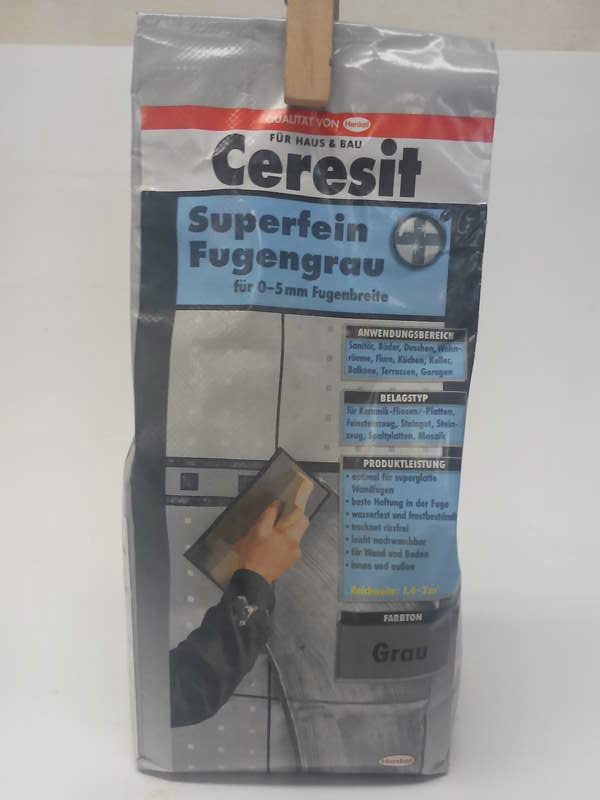

Hallo Marcel,
bitte versuch doch einmal Fugenmasse Superfein die gibt es in verschiedenen Farben.
Die Fugenmasse kannst du auch trocken einbringen und danach anfeuchten.
Außerdem die Risse in deinem Mauerwerk sind bei einer Absenkung des Fundaments unter der Ecke absolut realistisch.
Vielen Dank für den Bericht. :gut:

Hallo Marcel,
:lol: genau so habe ich mir das gedacht, dass du bestimmt eine überzeugende Geschichte für deine verfallende Fassade hast. An ein Erdbeben habe ich natürlich nicht gedacht.
Helmut hat genau die Fugenmasse gezeigt, die ich meinte.
Das Foto mit deiner Hand finde ich einfach genial, der Größenvergleich ist beeindruckend :gut:
