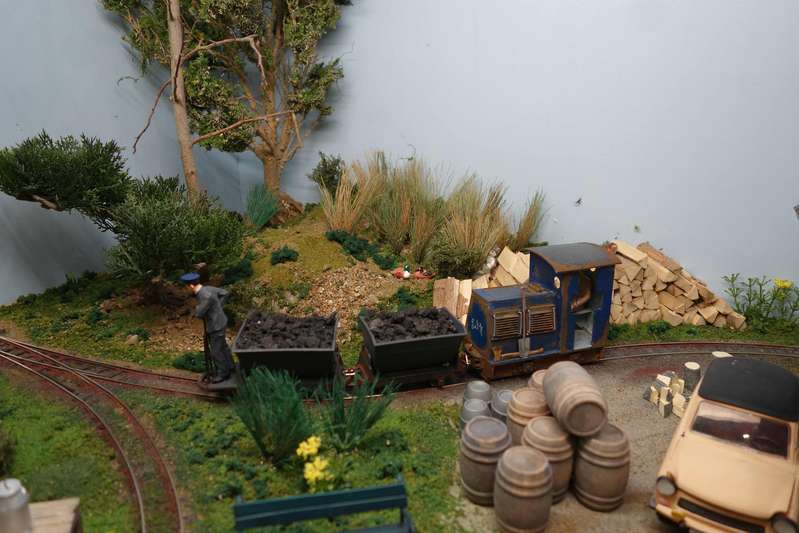

So sieht jetzt die "Walddestille" überarbeitet aus. Die "Natur" muß natürlich weiter ergänzt werden. Links die FiddleYard zur Bereitstellung der Züge. An die "Walddestille" wurde eine kleine Schalttafel angebracht, da ich die Weichen mit Tillich-Antrieben versehen habe. Dann läuft man bei Ausstellungen dem Publikum nicht immer vor der Nase rum. Rechts die neue Kehrschleife.

Hallo Michael,
deine Farnpflanzen nach Asia Rezept sehen sehr robust aus und sind wahrscheinlich für Anlagen die oft auf Reisen besser geeignet als
meine Farne.
Weiterhin viel Spaß bei der Landschaftbegrünung.:flower:
Herbert

alle kennen die leidige Problematik, in dem Maßstab "echte" Natur nachzubilden. Für zu Hause benutze ich auch all die schönen Dinge aus der Natur. Ob Flechten, Moose oder höhere Pflanzen, alles wird verarbeitet. Doch sie haben ein Nachteil: Nach dem Austrocknen werden die Pflanzenteile spröde und bröseln leicht. Ich behandle zwar kleine Teile mit Glycol (Glycerin), doch auch diese trocknen nach einer bestimmten Zeit. Da ich mit der "Walddestille" zu Ausstellungen gehe, ist eine gewisse Robustheit der Pflanzen gefragt. Die "Farne" sind hier in der Abbildung 15mm lang und jedes kleine Querblättchen nur 0,5mm breit. Aus einem halben Meter Entfernung erscheinen sie sehr natürlich.
