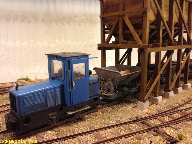

Ich konnte am Silo etwas weiter arbeiten.
SEM065 (GBMEGGTAL)
Holz so weit das Auge reicht :lupe:
SEM066 (GBMEGGTAL)
SEM067 (GBMEGGTAL)
SEM068 (GBMEGGTAL)
SEM069 (GBMEGGTAL)

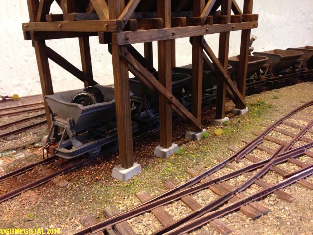

Nach dem Beizen konnte ich mit dem Trichter beginnen.
Ich habe 3mm Balsaholz verwendet, das mit Holzlasur etwas härter gemacht wurde.
SEM070 (GBMEGGTAL)
SEM071 (GBMEGGTAL)
Die einfachen Seiten sind fertig. Etwas mehr Arbeit machen die Strinseiten.
SEM072 (GBMEGGTAL)
SEM073 (GBMEGGTAL)
Planung währe die halbe Miete 8)
SEM074 (GBMEGGTAL)

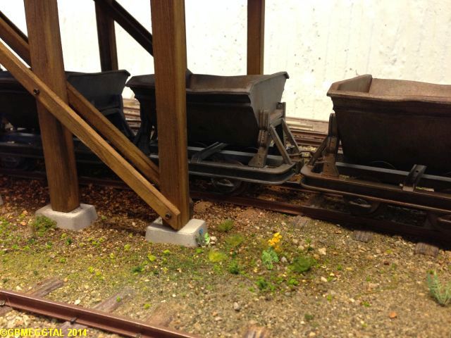

Die Fundamente wurden mit einer Eiswürfen Form gegossen
SEM075 (GBMEGGTAL)
Noch etwas altern und dann passt es.

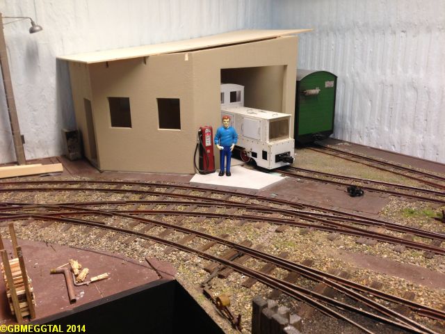

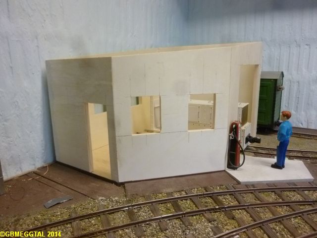

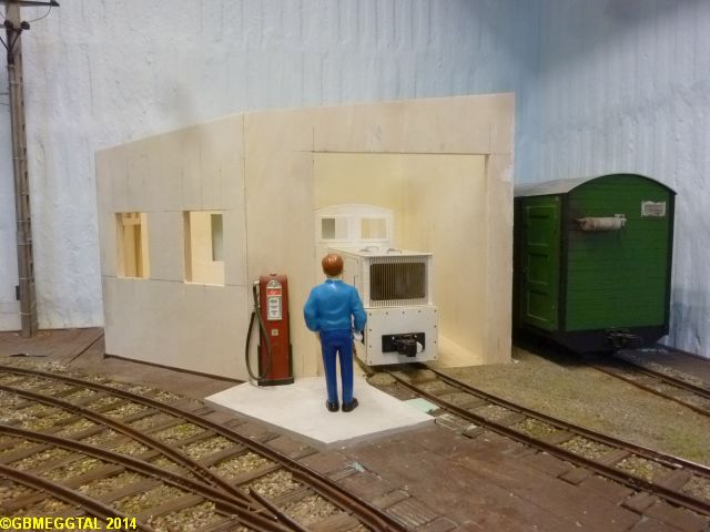

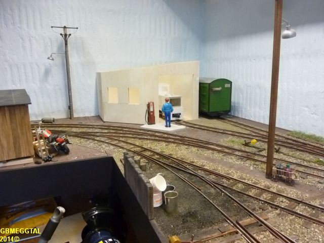

Auch die Werkstatt wurde aus Sperrholz erstellt.
SEM097 (GBMEGGTAL)
SEM101 (GBMEGGTAL)
SEM102 (GBMEGGTAL)
Mit Verputz aber leider noch ohne Dach
SEM103 (GBMEGGTAL)

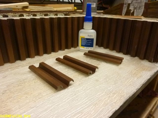

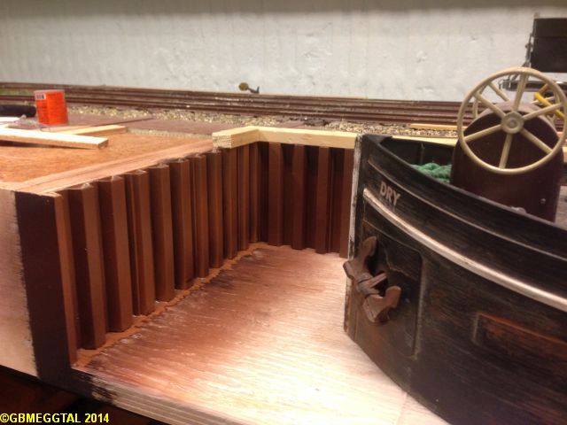

Auf der Hafenseite wurden die Spundwand gebaut für den kleinen Verladehafen
SEM082 (GBMEGGTAL)
SEM083 (GBMEGGTAL)
SEM084 (GBMEGGTAL)

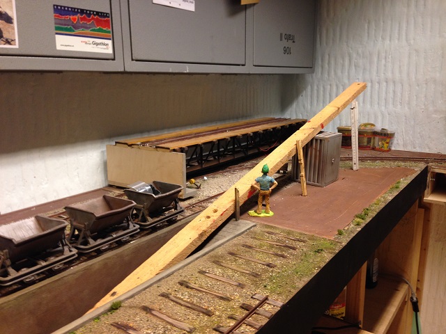

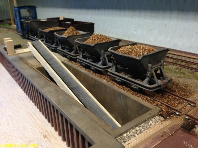

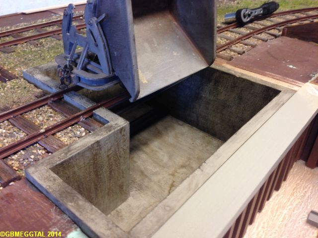

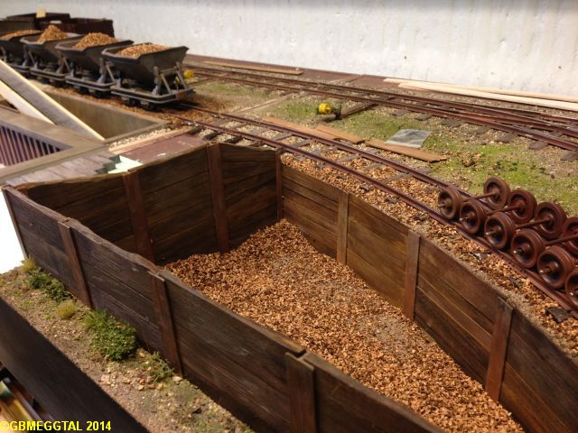

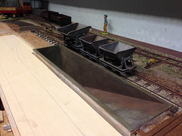

1. Version der Abwurfgrubbe
SEM086 (GBMEGGTAL)
SEM087 (GBMEGGTAL)

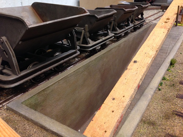

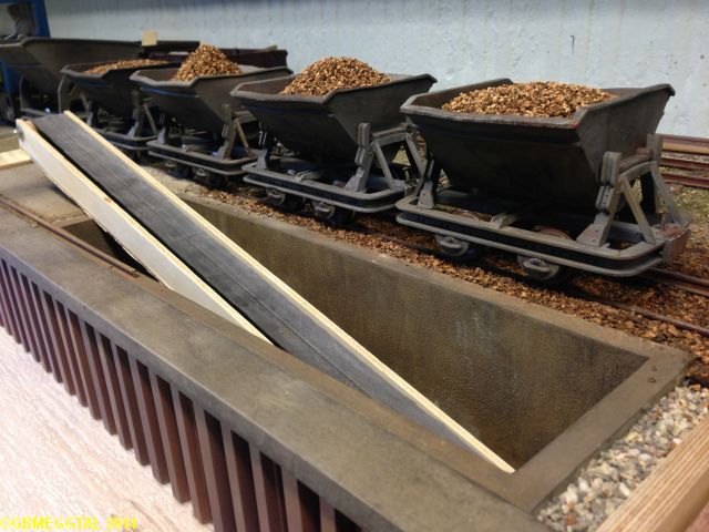

2. Version der Abwurfgrube mit prov. Förderband
SEM091 (GBMEGGTAL)
SEM092 (GBMEGGTAL)
SEM093 (GBMEGGTAL)
SEM095 (GBMEGGTAL)

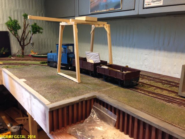

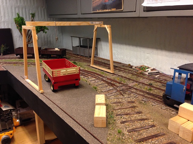

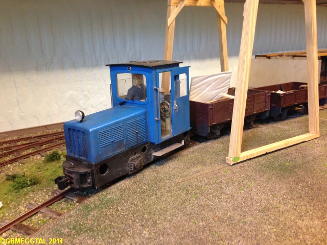

Steinlager mit Bockkran
SEM098 (GBMEGGTAL)
SEM099 (GBMEGGTAL)

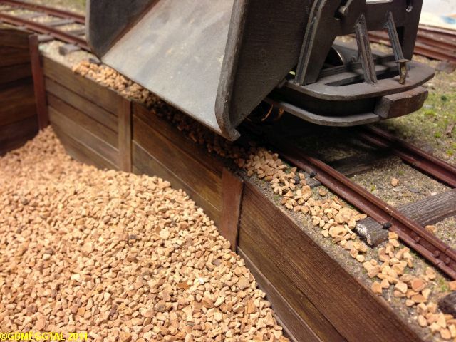

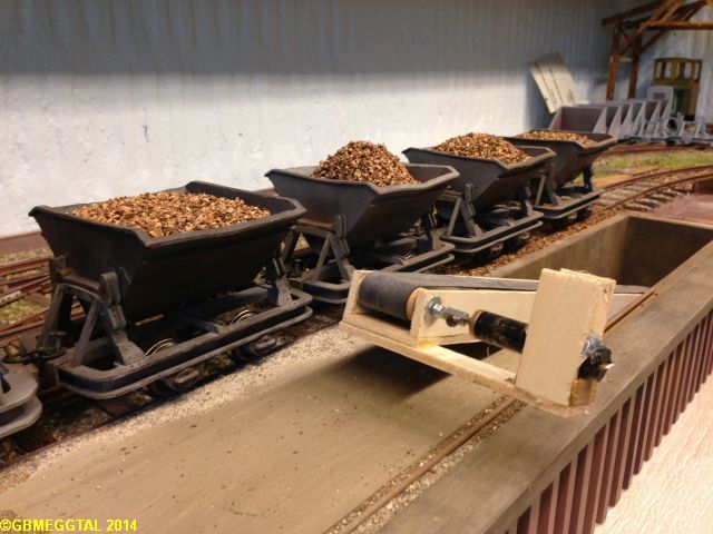

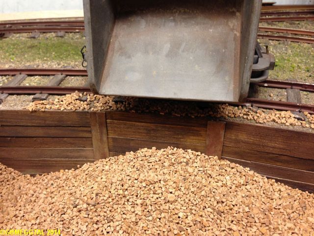

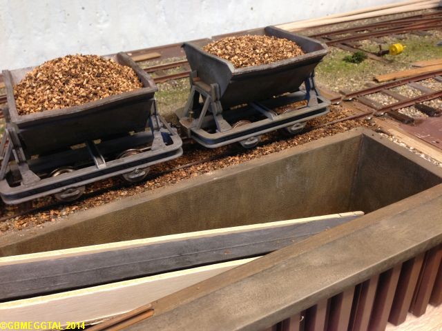

Einiges an Kopfzerbrechen hatte ich beim Schüttmaterial.
Der erste Versuch mit Nussschalen Granulat stäubte extrem beim Verladen in die Kipploren, obwohl der Herstellen es als staubfrei deklarierte.
SEM088 (GBMEGGTAL)
SEM089 (GBMEGGTAL)
Ich habe nun Korkschrott gefunden wie es für Terrarien verwendet wird. Es ist nahezu staubfrei und sehr leicht
SEM090 (GBMEGGTAL)

Hallo Sigi,
der Verladeplatz mit dem Förderband sieht vielversprechend aus. Allerdings befürchte ich, dass beim Entladen der Loren einiges an Ladegut neben das Förderband fällt. Ideal wäre eine Kombination aus der ersten Entladeversion, aber als Trichter ausgebildet, dessen Öffnung über dem Förderband liegt.
Das Ganze mit einem Gitterrost abgedeckt (Arbeitsschutz) und den Bereich, in dem Entladen wird mit einem zu öffnenden Gitter versehen. Ähnlich den Abladestellen für Getreide an Silos.

Das Holz Förderband ist nur um zu Testen ob sich ein Fahrradschlauch eignen würde.

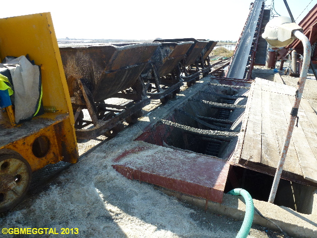

Habe in Griechenland bei einer Salzgewinnung dieses Bild aufgenommen.
SGA21 (GBMEGGTAL)
So sollte es dann fertig aussehen oder so :roll:
Ist noch erstaunlich das in einen Selbstbau Forum niemand Förderbänder gebaut hat :gruebel:
Gruss Sigi

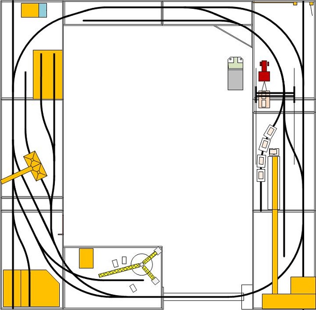

So wurde das Hafenbecken entfernt. Ich konnte einfach keine Lösung finden :nixweiss: wie ich auf kleinem Raum das Schiff "vorbildgerecht" beladen könnte.
So siehts neu aus auf meiner Modulanlage.
SE_Module_Uebersicht_03 (GBMEGGTAL)

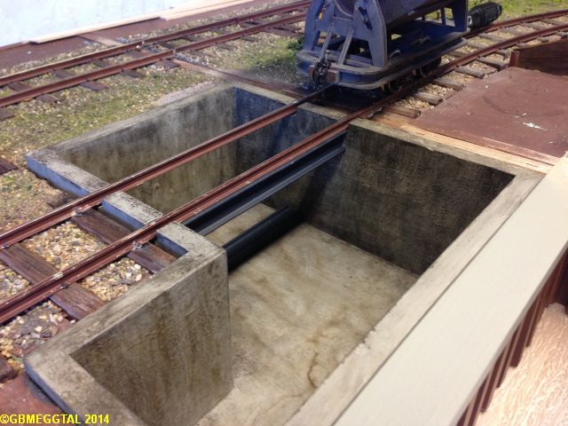

Neue Grube für das Förderband
SEM110 (GBMEGGTAL)

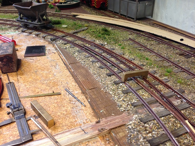

Neue Bogenweiche
SEM112 (GBMEGGTAL)

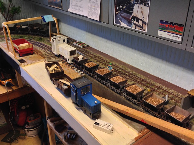

SEM113 (GBMEGGTAL)
Umladen auf die Strasse (Leider gibt es noch keinen alten Lastwagen in 1:14)
SEM114 (GBMEGGTAL)
SEM115 (GBMEGGTAL)
Das neue Förderband wir 1,9m lang :shock:
Am Ende des Förderbands, werde ich ein Gebäude erstellen mit einem Vorratsbehälter, mit dem das Silo wieder nachgefühlt werden kann.

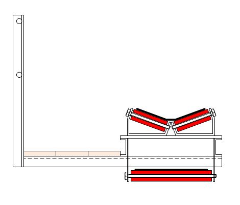

So könnte das Förderband ausehen mit Low Cost Messing Material.
FB01 (GBMEGGTAL)
