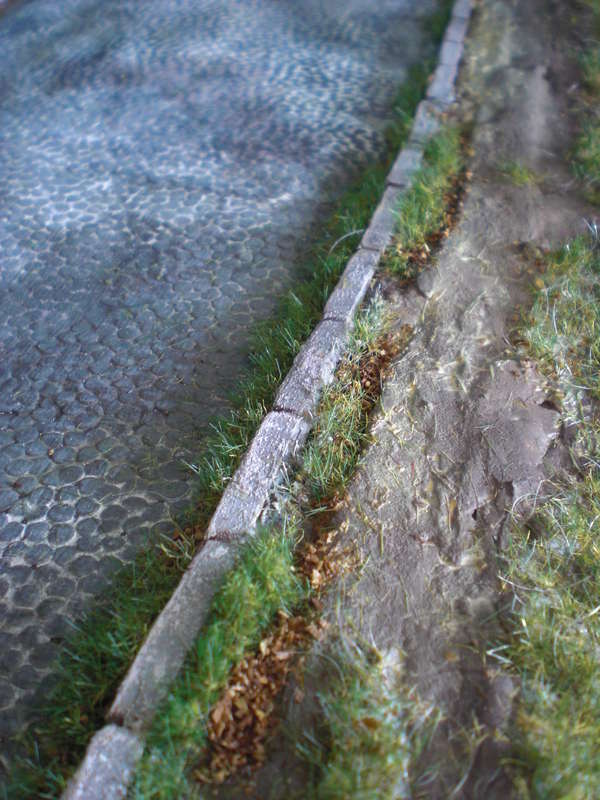

....jetzt ist die Strasse in dem Zustand, der mir von so Einigen aus dem
Sozialistischen Arbeiter und Bauernstaat noch in Erinnerung ist.
Leider wird ja auch bei mir diese Zeit aus der Distanz immer romantischer...
ich glaube,daß nennt man "Altern".. :wink:
betagte Grüße

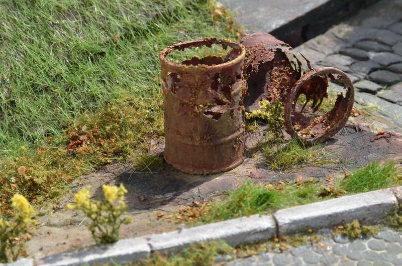

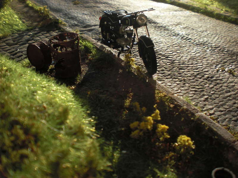

Im Moment wird die Umgebung "versaut", die Tonne muß ich nochmal
behandeln, da sie rostmäßig noch nicht 100 % überzeugend ist.
umweltgeschädigte Grüße
CIMG0118 (T 20)
...Nachtrag :
...schon besser
CIMG0125 (T 20)

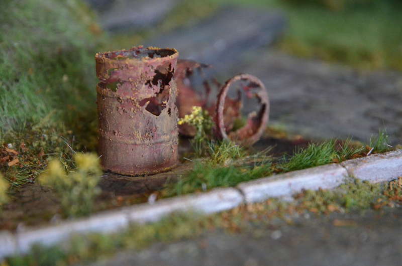

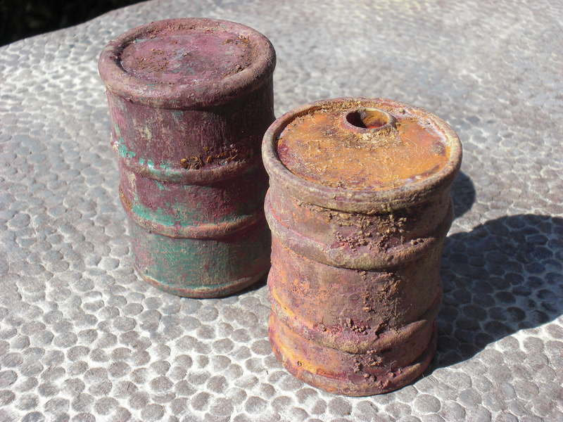

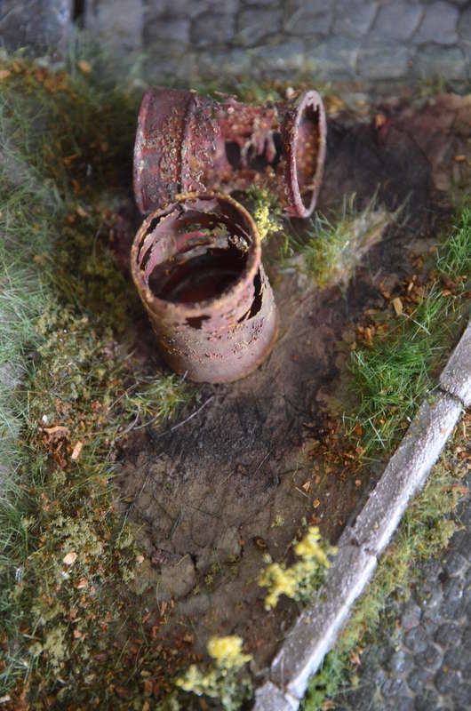

Beiträge: 1676
Re: Spur 2 Anlage
...da stehen nun die "Umweltsünden".
Ich habe bei der stehenden Tonne normalen Rost genommen.
Bei der Liegenden hab ich wieder meine Lieblinge, die Tabakkrümel
genommen. Interessant ist die Eigenschaft der Krümel, sich beim
Überstreichen zu "plätten", so sieht es nachher aus, als ob eine
zweite Schicht Rost entstanden wäre und farblich kommen sie
dem Rost sehr nahe, finde ich.
experimentale Grüße

Hi Tobi, schön deine verrotteten Tonnen. Wenn du im Juni kommst, können wir das mal mit meinem Echtrostpulver versuchen. geht noch besser, als mit Tabakkrümeln.

ich wollte halt ein extra verottetes Gebilde nachbilden, wo das
Eisen schon blättert , daher die Krümel,
auch Dir wünsch ich noch einen schönen Ostermontag.

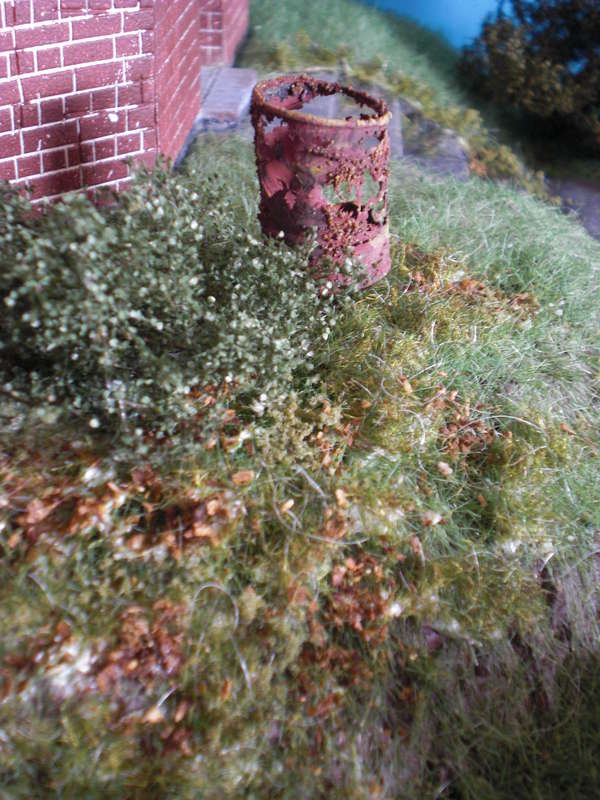

Hier scheint seit langem mal wieder die Sonne , daher noch ein
Feierabendbild,
DSC_9046 (T 20)
DSC_9052 (T 20)
CIMG0158 (T 20)

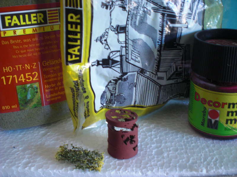

(wieder) einmal lobst Du mich eigentlich zu unrecht.Die Fässer sind von
bh Train, man muß sie nur noch farblich behandeln.Ich zeig hier mal
ein Bild mit den Materialien,die ich bei dem Modul verwendet habe,
sie sind u. a. von Heki, Faller , Mini natur und die Kiefer ist von Gatra.
Für das Mauerwerk nehm ich ganz gewöhnliche Hartschaumplatten vom
Baumarkt, da lassen sich die Ziegel sehr leicht einritzen.
Ich möchte wieder mal zeigen, daß das im Grunde JEDER kann, der
ein bißchen Geduld hat, es hat mit Kunst nichts zu tun und soll Motivation
sein, sich zu trauen.Was zum Beispiel Marcel zeigt ,ist ein anderes Niveau.
Aber für uns "Normalsterbliche", vor Allem,wenn man eine ganze Bahn
großflächig dekorieren will, ist das zeitlich schwer umsetzbar.Selbst wenn
man Marcels Talent hat .Man muß da
einfach Kompromisse machen .Die "Deko" bei mir ist schnell umsetzbar
und einfach zu bauen .

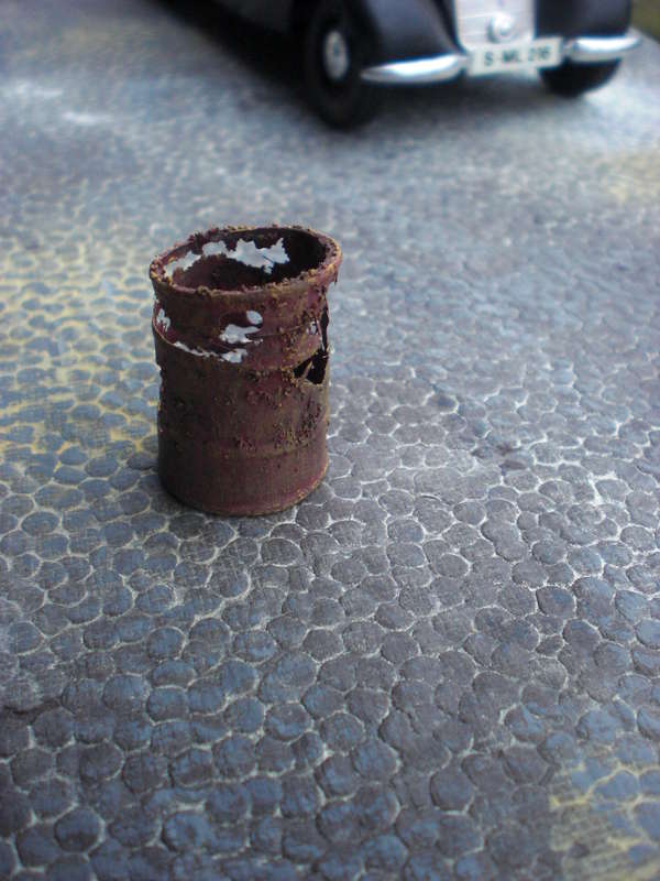

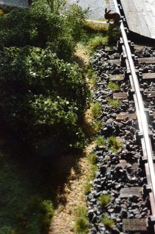

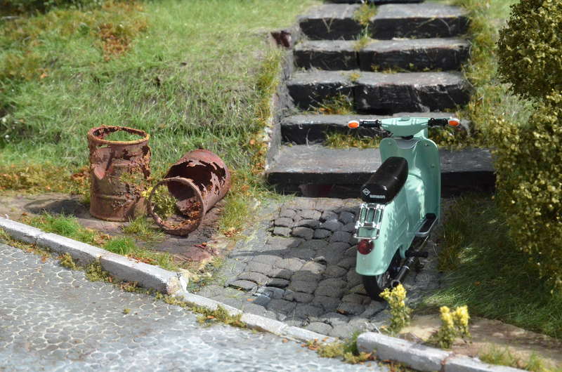

...da vom Atlas Verlag der Motorroller Pitty kam und ich wieder
einmal von der Modellreihe begeistert bin , noch ein kleiner Nachtrag,
zumal die Trassenvegetation nun auch das engültige Stadium erreicht hat.
Zum Abschluß nochmal zwei mit Tabakkrümeln verunstaltete Fässer ,
sozusagen "vorletztes Stadium".
verfallene Grüße
Pitty (T 20)
