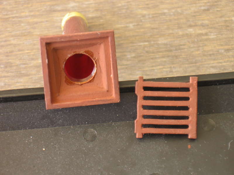

da ich immer wieder auf die Gullis angesprochen werde, habe ich mal einen Bastelbogen zum Download erstellt.
Man benötigt dazu
Zunächst das PDF auf dem Klebeetikett proportional 100% ausdrucken (also bitte nicht an Druckformat/Seite anpassen o.ä.).
Der obere Teil mit den eigentlichen Deckeln und dem Rahmen wird abgetrennt und auf die 2mm starke (Grau-)pappe geklebt, der untere Teil mit dem "Innenleben" auf das 160g/m²-Papier.
Jetzt wird entlang der Schneidelinien mit dem Cutter ausgeschnitten. Aufgrund der Stärke der Pappe sind dort mehrere Schnitte nacheinander notwendig (Ich schneide gerne auch von der Rückseite, sobald die Schnittlinien sich bis dorthin durchdrücken). Die schmalen Stege zwischen den Rippen dann mit einem winzigen Schraubenzieher durchstechen.
Die "Inlayumrandung" wird nun gemäß der Falzlinien nach unten abgekantet und das eigentliche "Inlay" insgesamt bogenförmig nach oben gewölbt. Diese beiden Teile werden nun an einer Spitze beginnend mit Sekundenkleber miteinander verklebt. Die Neigung der gefalzten Teile sowie die Wölbung ergeben sich mehr oder minder von selbst.
Das so vormontierte Teil wird von unten an den Gullirahmen geklebt und die ganze Baugruppe mit Sekundenkleber "getränkt", also eingepinselt - bitte nicht tunken; man muss ja aufpassen, was man schreibt. Überschüssigen Klebstoff kann man ganz einfach mit Kartonreststückkantenmaterialabschnittresten verteilen oder mit Küchenpapier aufnehmen. Wer möchte, klebt noch ein Rohr an.
Nachdem auch der Gullideckel selbst mit Sekundenkleber behandelt wurde und alles durchgetrocknet ist, geht es ans Lackieren. Da die Gullis zumindest bei meiner Arbeitsweise später noch einmal Feuchtigkeit ausgesetzt sind, verwende ich dazu eine lösungsmittelhaltige Farbe, die auch dort gut in das Papier eindringt, wo der Sekundenkleber evtl. nicht hingelangt ist.
Die Teile lassen sich anschließend mit Nadelfeilen noch sehr gut weiter auf das gewünschte Erscheinungsbild hin bearbeiten/glätten. Etwa sichtbare Klebekanten oder Spalte verschwinden unter dünnflüssigem Gips oder sehr dickflüssiger Abtönfarbe. Die beiden Aufnahmen zeigen den montierten und lackierten Gulli ohne die abschließenden Feinarbeiten.
Ich würde mich freuen, wenn es dazu Feedback gäbe ...
Schönen Gruß
