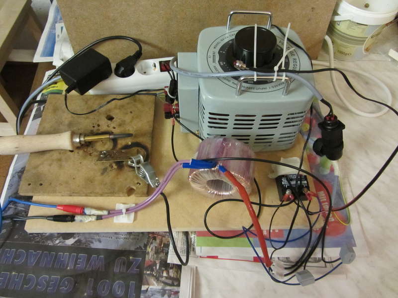

Hier möchte ich euch meinen Testaufbau zeigen.
Mit dem passenden Trafo von Uwe sind dann nur noch ein Hauptschalter, Stufenschalter, Solid State Relais und ein kleines 12 Volt Netzteil notwendig. Dafür ist dann nur noch ein kleiner Kasten für den Einbau nötigt.
Roland
