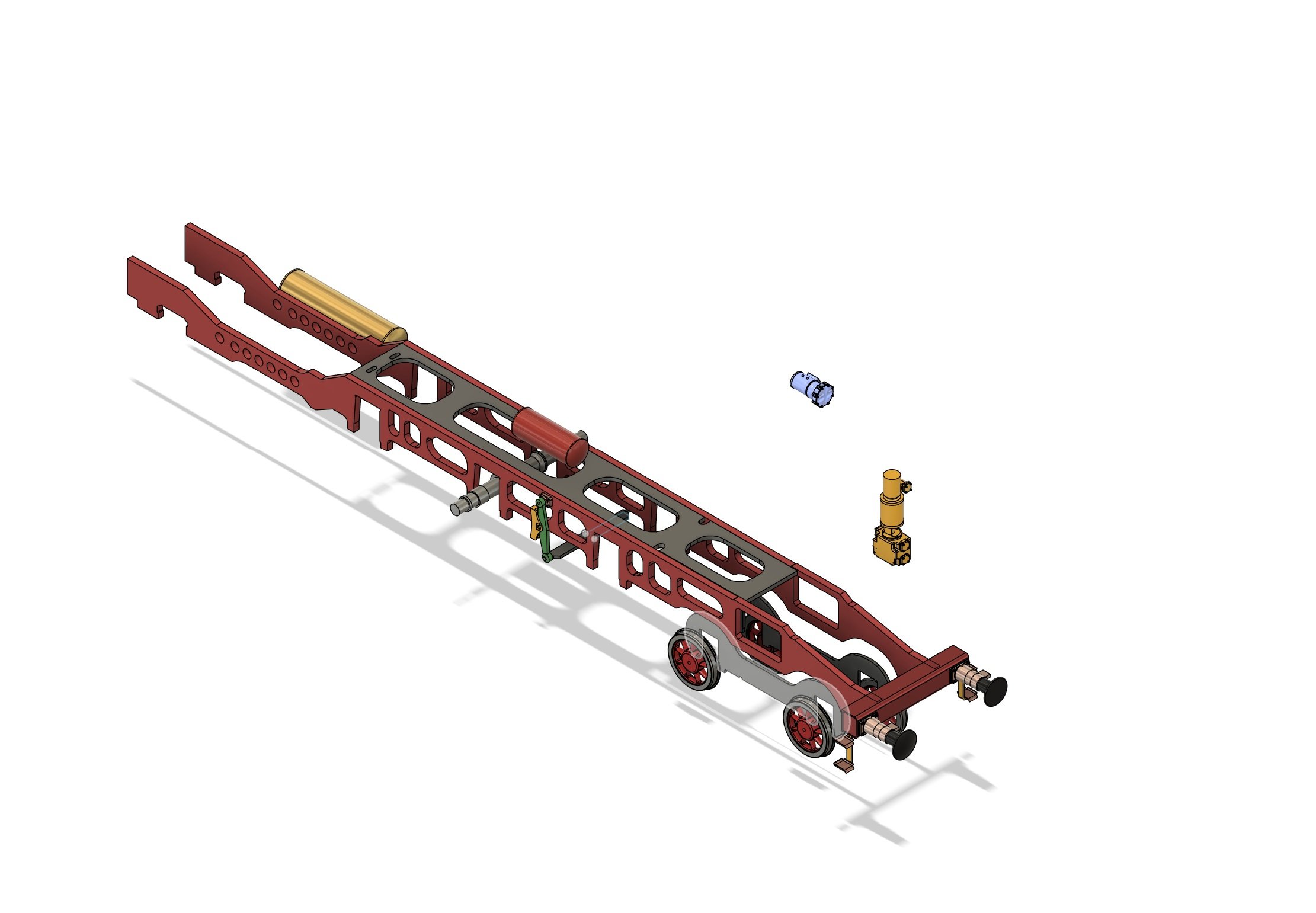

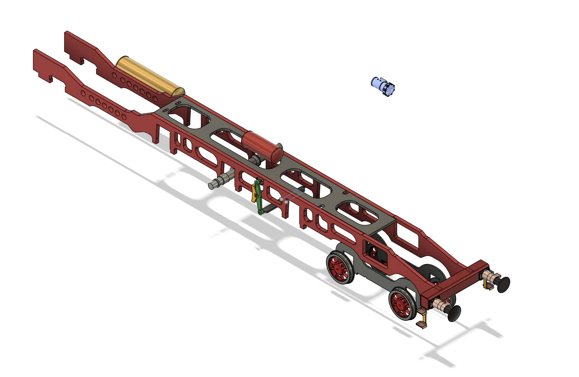

Die Fortsetzung der Zeichnung mit :
- dem Trittbrett vorne auf dem Querbalken.
- einen Anfang des Steuerhauses.
Ich zeichne nicht der Reihe nach. Es richtet sich nach der Zeit, die ich vor mir habe.
Das heißt, ich habe 5 Minuten, kleines Stück. 3 Tage, großer Raum.
Grüße.

Noch ein kleines Plus.
Nicht abgeschlossen ...
Grüße.
Grüße.

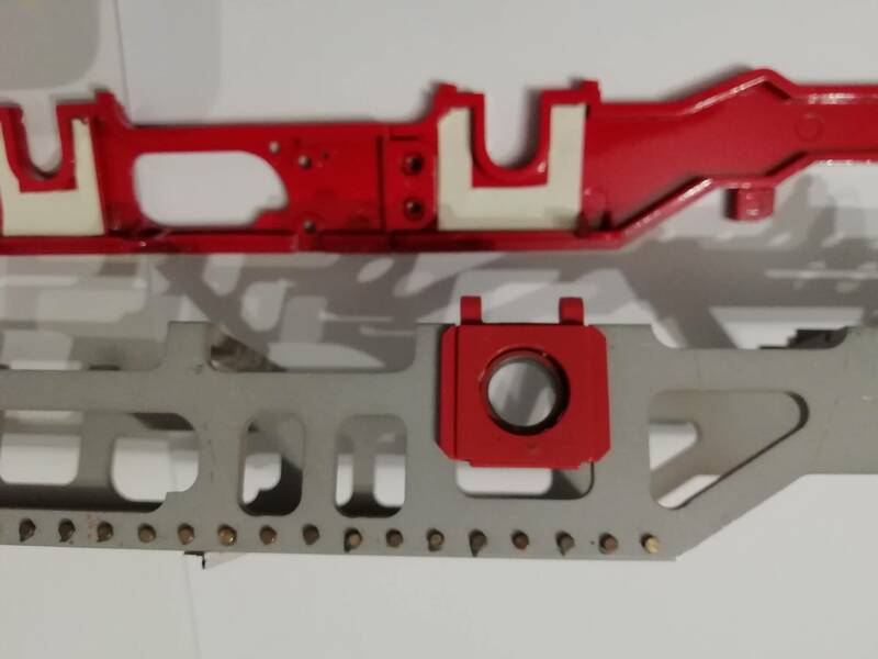

Ich habe mir nochmal Gedanken zum Rahmen gemacht:
Der Vorbild-Rahmen ist 100mm stark. Die Stärke des Modell-Rahmens von Hachette beträgt am oberen und unteren Rand ca. 5mm. Innen ist der Rahmen nur etwa 2mm stark, was an den Rahmendurchbrüchen sichtbar wird,
Technisch wichtig wäre, dass im Rahmen die Achsen federnd gelagert sind. Will man das mit geringem Aufwand erreichen, so könnte man im Bereich der Achslager Verstärkungsbleche einbringen, die den Rahmen auf 5mm bringen. Diese müssten mit dem Rahmen so ausgeschnitten sein, dass darin die Achslagerböcke gleiten können und der Rahmen trotz des vergrößerten Ausschnitts stabil bleibt. Die Achsen hätten einen Durchmesser von knapp 10mm (bei Magnus abgedreht auf ca 9,8mm), so dass sie axiales Spiel in den Kugellagern der Achslagerböcke haben. Kugellager gibt es in den Dimensionen 10x15x4mm. Die Achslagerböcke könnte man mit Federhülsen lagern. Eine Federung wie im Vorbild wird in den allermeisten fahrfähigen Modellen nicht nachgebildet,
Anbei Beispielfotos, die die Überlegungen verbildlichen sollen:
Achslager im Rahmen Magnus (christo)
Rahmen mit Achse Rad Magnus- Vergleich Hachette (christo)
Rahmen mit Markierung Rahmenverstärkung Gleitfläche Achslager (christo)
Wenn man sich noch mehr Arbeit macht, könnte man für den gesamten Bereich der drei Treibräder ein "Inlay" fräsen und so in den Rahmen einbringen, dass dieser auch an den Durchbrüchen ca. 5mm Stärke hat. Die Verbindung des mittleren Rahmenteils mit dem hinteren Rahmenteil könnte in dieses "Inlay" integriert werden. Das wäre wahrscheinlich immer noch weniger Aufwand als den ganzen Rahmen neu zu machen. Ein aus einem Blech gefräster Rahmen besitzt nämlich noch keine Details wie Nieten oder Verschraubungen.
Vielleicht könnte man die Rahmenverstärkungen bzw. das Inlay in einer Gemeinschaftsaktion für alle Interessierten fertigen lassen.
Thomas
